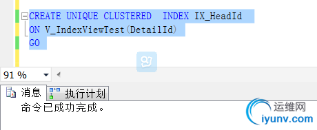

  索引视图要求创建的第一个列为唯一聚集索引,所以如下,创建一个唯一的聚集索引

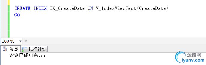

  对于其他索引,可以跟在表上创建索引一样
  查询重写

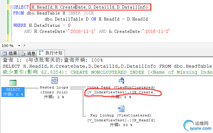

  上面说了,查询重写就是将基于原始表的查询语句,直接在索引视图上查询实现,那么就来看一下查询重写是什么样子的?
  下面来观察这么一个查询,SQL很明显地是基于原始表做的查询,跟普通查询并无二致,
  但是观察执行计划就会发现:
  这个执行计划走了一个索引查找,首先很清楚,HeadTable上的CreateDate是没有索引的,这里走的索引就是V_IndexViewTest上的CreatDate列上的索引
  也就是在索引视图上创建的第二个索引。

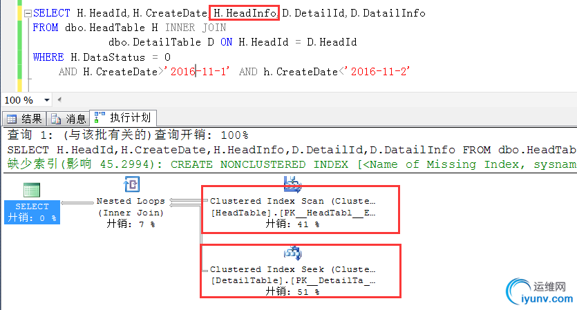

  如果,查询语句这么写,如下,在查询条件中增加了一个索引视图中没有的列,此时查询就不会被重写,直接走的是基于原始表的查询,跟普通查询并无二致。
  其实原理不难理解,因为视图中并不包含HeadInfo这个列,如果在查询列上加上这个字段,视图中是没有这个字段的,那只能基于原始表做查询了。

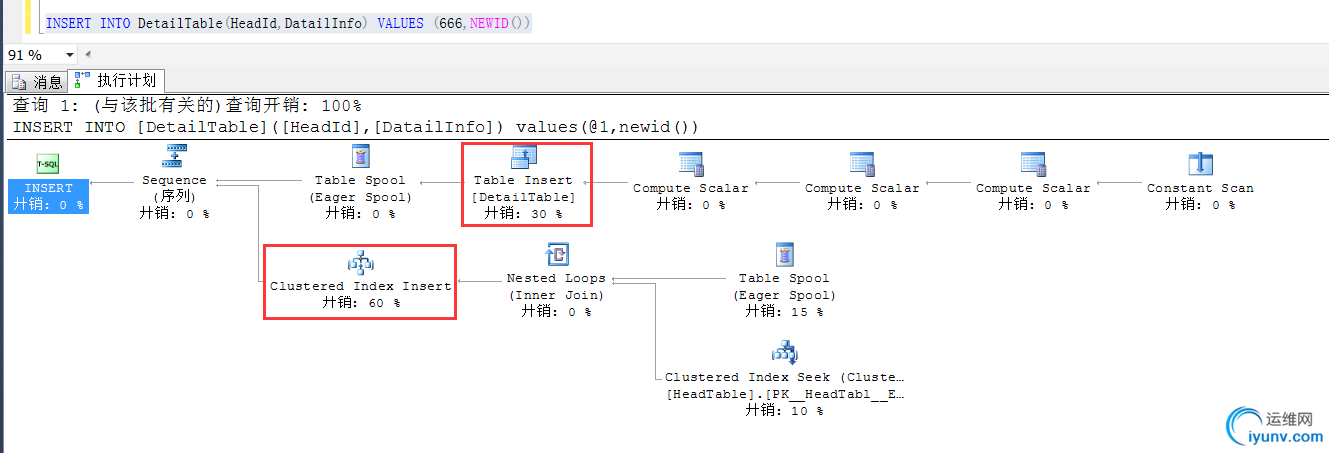

  索引视图什么时候更新
  上面说了查询重写,如果条件允许,基于原始表的查询会直接从索引视图上来实现。
  可能有人会不放心,毕竟数据都是基于物理表做增删改的,而索引视图中的数据又是物理存在的,那就就会有一个担心,基于视图的查询会不会不准确?
  毕竟是我好好的一个查询,你默认给我定位到索引视图上,查询结果会跟原始表查询一致吗?
  那么就要求证一下,索引视图中的数据是如何更新的。
  我们做这么一个测试,在基表,也就是DetailTable中查询一条数据,看看到底在执行计划中发生了什么
  可以明显地看到,不仅仅是王DetailTable中写入了一条数据,同时,基于索引视图的查询也往索引视图中写入了一条数据,
  因此可以放心地使用索引视图而不必担心索引视图中的数据和基表的数据不一致的问题。
  但是要注意的就是,此时的写,是写入基表的同事,也写入了索引视图,对写入的影响是肯定有一些的,如果对写入效率要求非常高,就要谨慎一点了。
  其实索引视图也是一种冗余写来实现查询效率的提高的。

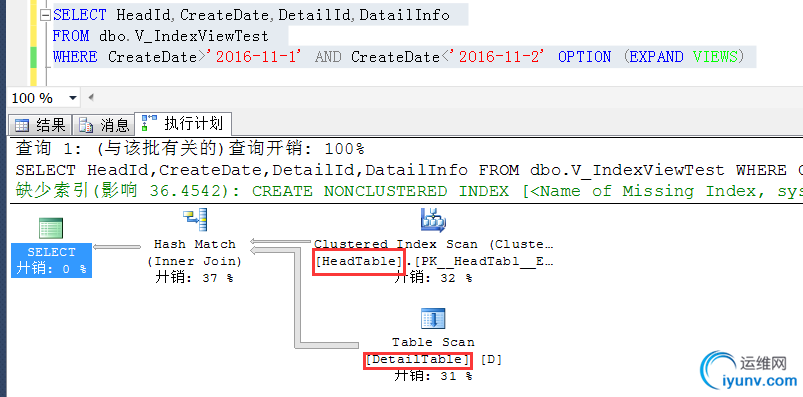

  改变基于视图的查询
  上面说了,某些基于视图的查询,是直接定位到视图,从视图中查询结果返回的,如下图

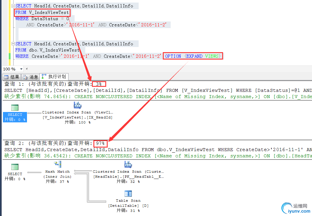

但是如果真的不想从视图中查询,我就是想对比一下原始表和基于视图查询的(效率上的)区别,该怎么办?
这个也好办,可以通过查询提示,将查询来基于原始表实现,也就是展开这个索引视图了
OPTION (EXPAND VIEWS)这个查询提示就是将视图展开,从原始表进行查询,默认情况下是不展开的
如截图,可以强制展开索引视图,从原始表查询
  那么效率对比呢?如下截图,粗看起来,这个效率差别还是挺大的,可见,SQL Server默认选择下,载效率上还是有一定的考虑的
  这里从索引视图查询,一是减少了表之间的join,而是索引视图的结果集更小,从中筛选符合条件的数据效率就会更好一些。
  所以,默认情况下是会从视图查询来对SQL进行查询重写的。
  索引视图的查询提示:with(noexpand) 强制不展开,OPTION (EXPAND VIEWS)强制展开
