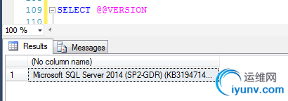

  下面涉及到的测试环境的数据库版本如下

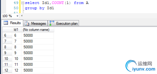

  插入的测试数据的分布如下,Id1是从1~20,每一个Id1对应50000个不同的Id2

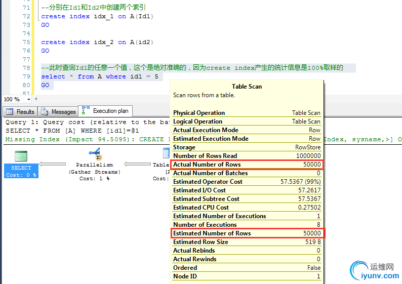

    测试:根据直方图中的任何一个Id来做查询,查询之前先创建相关列上的统计信息,发现预估行数是绝对准确的。

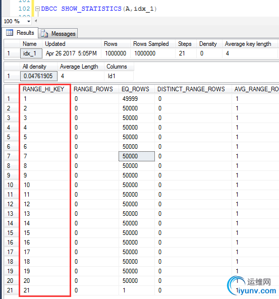

  查看idx_1上的统计信息,上面预估的绝对准确就归结于统计信息100%的取样统计以及Rang_Hi_key的EQ_Rows,直方图中的Id1的分布是1~21

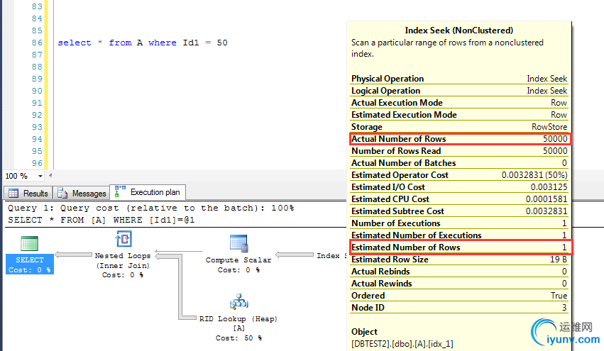

  因为统计信息没有更新,在idx_1的直方图中,是没有Id1=50的信息的,也就说Id1=50不存在于统计信息的直方图中,
  在SQL Server 2012中预估的结果:预估为1行,实际为50000行

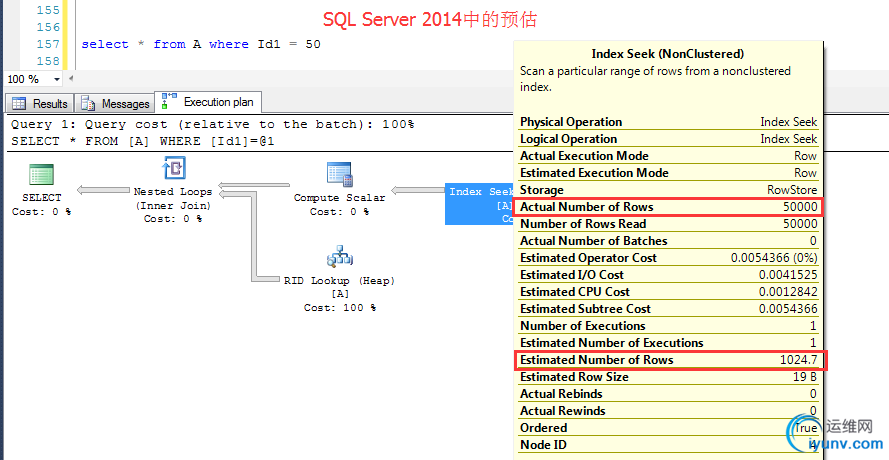

  SQL Server 2014中测试如下:行预估为1024.7,实际为50000,
  这个值是通过什么方式计算出来的?暂时还没查到资料。
  可以确定的是,对于类似情况的预估算法,也就是谓词没有包含在统计信息直方图中的情况下(one specifies a value which is out of range of the current statistics)
  在sqlserver 2014中,经测试,不同情况下预估是不一样的,不是固定的预估为1行,也不是固定预估为的0.1%,也不是简单的Rows Sampled*All density

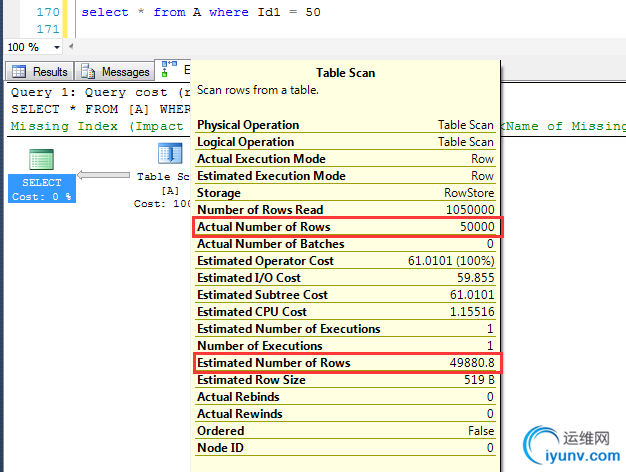

  SQL Server 2016中测试如下: 预估为49880.8,实际为50000,基本上接近于真实值。
  相对于SQL Server 2012和2014的预估结果,这个预估的准确性看起来还是比较吊的。
  为什么SQL Server 2016中预估的如此准确?

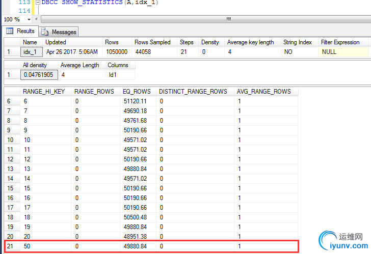

  因为在SQL Server 2016中,对于直方图中不存在的过滤谓词,在用这个谓词进行查询的时候,会自动更新相关的统计信息,然后再执行查询,
  这个特性,相对于SQL Server 2012和2014来说,是全新的,也是非常实用的。
  SQL Server 2014这个预估策略虽然在2012的基础上做出了一些改进,但是还是没有解决本质问题,以至于人仍旧要人为地干预统计信息的更新。
  在SQL Server 2016中,即便是当前表中改变的数据行还没有达到触统计信息更新阈值的条件(传统上所谓的阈值,500+rowcount*20%),
  统计信息依然会在查询的驱动下更新,通过索引上的统计信息可以看到,参考下图,直方图中生成了一个50的统计。

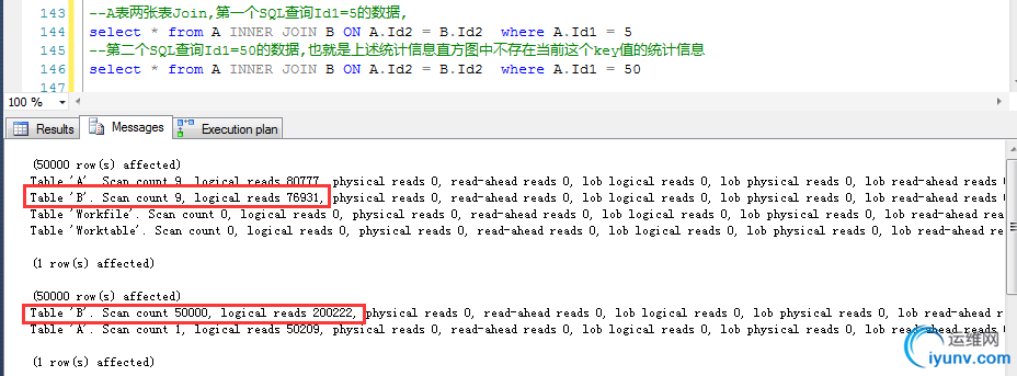

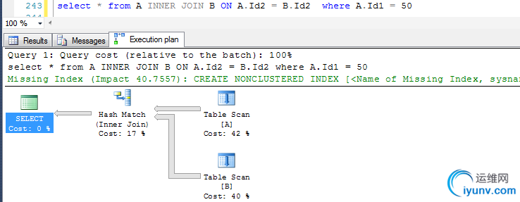

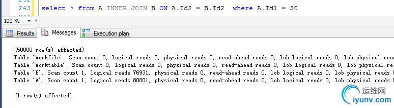

  借助第二张表做一个测试,从而把错误预估行数造成的缺陷给放大,
执行下面两个SQL,分别查询A.Id1 = 5和A.Id1 = 50的信息,
由数据分布可知,查询总的结果总数会完全一样(截图受影响行数),
虽然A.Id1 = 5和A.Id1 = 50的数据量和分布也完全一样,但是后者的逻辑IO远远超出前者。
就是因为直方图中没有A.Id1 = 50的统计信息,A.Id1 = 50被错误地预估为1行造成的。
  具体原因就很明了的,了解执行计划的同学应该很清楚。
  因为错误地预估了当前谓词过滤的行数,在A表上,采用索引查找的方式来查询数据,
  事实证明,当前情况下,这是比全表扫描更加低效的一种方式(看逻辑IO),这是其一。
  另外A表查询之后驱动B表的过程中,因为预估为一行,采用了Nested Loop的方式来驱动B表做连接,
  事实上当前情况下Nested Loop并非最好的,可以说是很不好的。
  这里也可以归结为统计信息的直方图中没有过滤谓词上的统计信息,在第一个阶段的预估中错误地估算为1行造成的。
  这种问题更蛋疼的地方在于,检查Session或者缓存的执行计划的时候,会发现,表面上看,执行计划挺好的啊,都用到索引了。
  比如第二个SQL的执行计划,看起来似乎没问题,也容易直接忽略这个造成的问题,
  从而把重点转向其他地方,使得问题变得更加难以甄别。其实问题正是出在错误地使用了索引,不该使用索引的地方使用了索引。
  这就是执行计划第一步选择错误,造成后面每一步都错误的情况(一步错,步步错),实际情况中,SQL更加复杂,数据量也更大,造成的影响也更大。
  如果上述示例中在再多几张表join,会出现清一色的Nested Loop方式来驱动表连接,这样的话,SQL执行时间和逻辑IO是非常高的。
  附上一个在SQL Server 2016下的测试截图,可见在默认情况下,执行计划做出了正确的选择。
