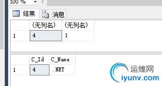

  现在还有一个问题,我想要执行动态 sql 的时候并返回变量值,比如我现在需要执行动态 sql 的时候返回课程 ID ,然后根据课程 ID 查询课程。
  使用系统存储过程 sp_executesql 动态 sql 给变量赋值。
  修改存储过程之后:
ALTER proc [dbo].[GetStus]
@StuNo nvarchar(500)
as
begin
     declare @Sql nvarchar(3000)
     declare @C_Id int
     declare @Cou int
     if(@StuNo is not null and @StuNo <> '')
     begin
         set @Sql=' select @CId=C_S_Id,@cou=count(1) from Student where S_StuNo in ('+@StuNo+') group by C_S_Id '
     end
     exec sp_executesql @Sql,N'@CId int output,@cou int output',@CId = @C_Id output,@cou = @Cou output;
     select @C_Id,@Cou
     select * from Course where C_Id=@C_Id
end
exec GetStus '005'
  PS:sp_executesql 要求动态 Sql 和动态 Sql 参数列表必须是 NVARCHAR 类型。
  动态Sql的参数列表与外部提供值的参数列表顺序必需一致,例如:N'@CId int output,@cou int output',@CId = @C_Id output,@cou = @Cou output;,@CId 对应 @C_Id,@cou 对应 @Cou。
  动态SQl的参数列表与外部提供参数的参数列表参数名可以同名,如果不一样,需显示注明,例如:N'@CId int output,@cou int output',@CId = @C_Id output,@cou = @Cou output;,即 @CId = @C_Id 和 @cou = @Cou 。
