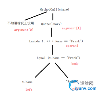

解析Where lambda表达式:第一步
  我们的输入是一个lambda表达式,它是长这样的:
  var bb = aa.Where(t => t.Name == "Frank");
  我们的目标则是这样的:
  Select * from Staff where Name = ‘Frank’
  其中Staff,Name和Frank是我们需要从外界获得的,其他则都是语法固定搭配。所以我们需要一个解析表达式的方法,它接受一个表达式作为输入,然后输出一个字符串。通过表达式我们可以获得Name和Frank这两个值。而我们还需要知道目标实体类的类型名称Staff,所以我们的解析方法还需要接受一个泛型T。
  另外,由于我们的解析方法很有可能是递归的(因为要解析表达式树),我们的输出还需要用ref加以修饰。所以这个解析方法的签名为:

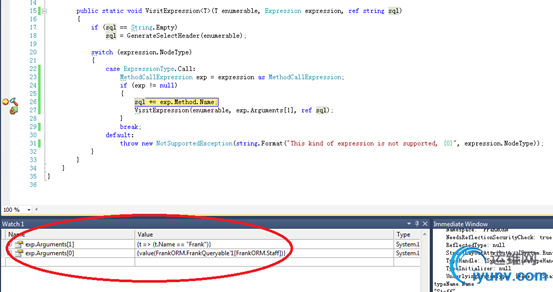

  解析的第二步就是where这个表达式了。首先我们要知道它的NodeType(即类型,Type是表达式最终计算结果值的类型)。通过设置断点,我们看到类型是Call类型,所以我们需要将表达式转为MethodCallExpression(否则我们将无法获得任何细节内容,这对于所有类型的表达式都一样)。
  现在我们获得了where这个方法名。
            switch (expression.NodeType)
case ExpressionType.Call:
MethodCallExpression method = expression as MethodCallExpression;
if (method != null)
sql += method.Method.Name;
break;
default:
throw new NotSupportedException(string.Format("This kind of expression is not supported, {0}", expression.NodeType));

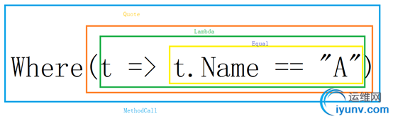

  现在我们可以运行程序了,当然,结果sql是错误的,我们的解析还没结束,通过设置断点检查表达式的各个变量,我们发现Argument[1]是表达式本身,于是我们通过递归继续解析这个表达式:
  我们可以根据每次抛出的异常得知我们下一个表达式的种类是什么。通过异常发现,下一个表达式是一个Quote类型的表达式。它对应的表达式类型是Unary(即一元表达式)。一元表达式中唯一有用的东西就是Operand,于是我们继续解析:
                case ExpressionType.Quote:
UnaryExpression expUnary = expression as UnaryExpression;
if (expUnary != null)
VisitExpression(enumerable, expUnary.Operand, ref sql);
break;
  下一个表达式:t=>t.Name==”Frank”,显然是一个lambda表达式。它有用的地方就是它的Body(t.Name==”Frank”):
               case ExpressionType.Lambda:
LambdaExpression expLambda = expression as LambdaExpression;
if (expLambda != null)
VisitExpression(enumerable, expLambda.Body, ref sql);
break;
  最后,我们终于来到了终点。这回是一个Equal类型的表达式,它的左边是t.Name,右边则是“Frank”,都是我们需要的值:

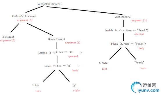

  我们来看看下面这个情况,我们增加一个where表达式:
            using (DbHelper db = new DbHelper())
db.Connect();
//db.ExecuteSql("CREATE TABLE Staff ( Id int, Name nvarchar(10), Sex nvarchar(1))");
db.ExecuteSql("DELETE FROM Staff");
db.ExecuteSql("INSERT INTO Staff VALUES (1, 'Frank','M')");
db.ExecuteSql("INSERT INTO Staff VALUES (2, 'Mary','F')");
db.ExecuteSql("INSERT INTO Staff VALUES (1, 'Roy','M')");
Employees = db.GetEmployees("SELECT * FROM Staff");
var test = Employees.Where(t => t.Sex == "M").Where(t => t.Name == "Frank");
var aa = new FrankQueryable<Staff>();
//Try to translate lambda expression (where)
var bb = aa.Where(t => t.Sex == "M")
  此时我们用IQueryable<T>可以得出正确的结果(test只有1笔输出),但使用自己的查询提供器,获得的SQL却是错误的(第一个Sex = M不见了)。我们发现,问题出在我们解析MethodCallExpression那里。
  当只有一个where表达式时,表达式树是这样的:
  所以我们在解析MethodCallExpression时,直接跳过了argument[0](实际上它是一个常量表达式),而现在我们似乎不能跳过它了,因为现在的表达式树中,argument[0]是:{value(FrankORM.FrankQueryable`1[FrankORM.Staff]).Where(t => (t.Sex == "M"))}
  它包含了有用的信息,所以我们不能跳过它了,我们要解析所有的argument,并使用and进行连接:
MethodCallExpression exp = expression as MethodCallExpression;
if (exp != null)
if(!sql.Contains(exp.Method.Name))
sql += exp.Method.Name;
foreach (var arg in exp.Arguments)
VisitExpression(enumerable, arg, ref sql);
sql += " and ";
break;
  此时再运行程序,发生异常。系统提示我们没有关于constant表达式的解析,对于constant表达式,我们什么都不用做。
                case ExpressionType.Constant:
break;
  使用上面的代码,再解析一次,我们就得到了一条看上去比较正确的SQL:
  select * from Staff Where Sex = 'M' and  Name = 'Frank' Sex = 'M' and  Name = 'Frank' and
  结尾and多出现了一次,这是因为我们每次解析都在最后加上了and。简单的去掉and,程序就会输出正确的结果。
  这次表达式树是这样的:
  当然,这个扩展的代码质量已经非常差了,各种凑数。不过,我在这里就仅以此为例,解释下如何扩展并为表达式树解析增加更多的功能,使之可以应付更多类型的表达式。
