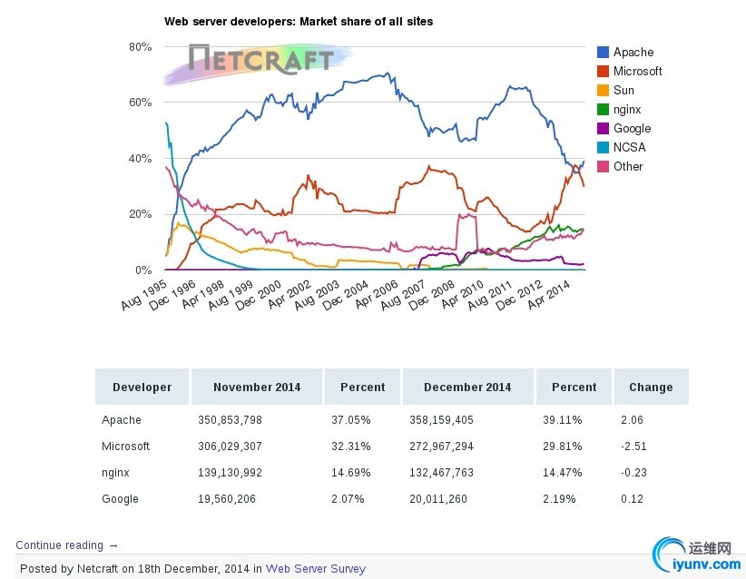

Nginx原作者于2002年开发nginx,正式第一版于2004年发布,至今nginx已经在web server占据了很大的市场份额如图(可以在http://news.netcraft.com/archives/category/web-server-survey/ 查看到):
从这张图可以看出nginx已经在web server中排名第三了,并且自从nginx出来以后市场份额一直有增无减,这是最新发布的统计数据2014年12月18日发布的。

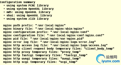

./configure --prefix=/usr/local/nginx
--conf-path=/usr/local/nginx/conf/nginx.conf
--http-log-path=/usr/local/nginx/logs/access.log
--user=nginx
--group=nginx
--error-log-path=/usr/local/nginx/logs/error.log
--pid-path=/usr/local/nginx/var/nginx.pid
--lock-path=/usr/local/nginx/var/nginx.lock
--with-http_gzip_static_module
--with-http_ssl_module
确定没有任何错误后使用make && make install 安装
