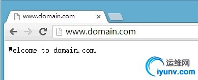

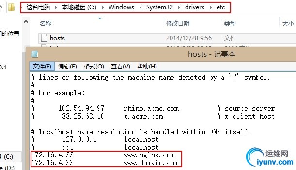

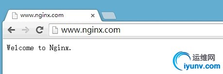

测试方法:
    做一台DNS服务器,建立一条两条A记录,分别指向这两台虚拟主机,或直接修改客户端的hosts文件,将这两个域名与IP的对应关系写在其中即可;
OK,两个虚拟主机都测试成功;

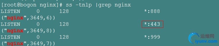

基于端口:
9
10
11
12
13
14
15
16
17
18
19
vim /etc/nginx/nginx.conf
        server {
                listen 172.16.4.33:888;
                server_name www.nginx.com;
                root /www;
        location /www {
                index index.html index.htm;
        server {
                listen 172.16.4.33:999;
                root /qqq
        location /qqq {
    此时在用浏览器加上端口访问即可;

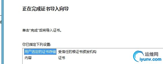

5、导出CA证书到客户机:
    将刚刚为CA自签的证书cacert.pem 倒出到客户机,并重命名为 cacert.crt,双击倒入到受信任的根证书颁发机构:

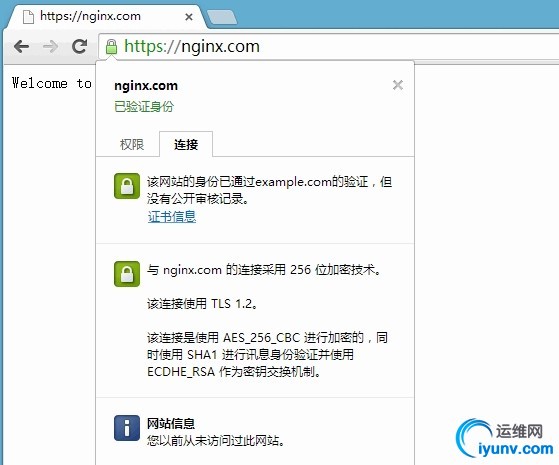

6、验证https工作是否正常:
OK,Nginx服务启用https功能,到此处即完成;
