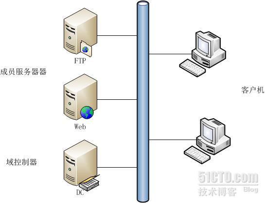

一般情况下,域中有三种不同类型的计算机:一种是域控制器,域控制器上存储着Active Directory;一种是成员服务器,负责提供邮件、数据库、DHCP等服务;还有一种是用户使用的客户机。
在域控制器创建好之后,还必须要将成员服务器和用户使用的客户机加入域,这些计算机加入域时会在Active Directory中创建计算机账号。在目前的Windows操作系统中,除Home版的操作系统外,都可以加入到域。

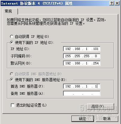

要将客户端计算机加入到域,首先必须要正确设置客户端的“首选DNS服务器”。因为我们这里是将域控制器同时也当做DNS服务器使用,所以必须要将客户端的“首选DNS服务器”设置为域控制器的IP地址。
将client1的计算机名更改为“client1”,并进行如下所示的TCP/IP设置。

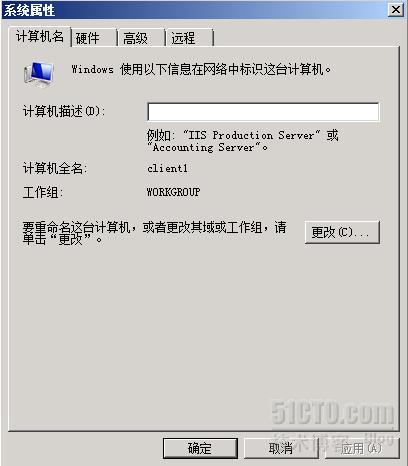

打开“开始”菜单,右键单击“计算机”,在弹出的快捷菜单中选择“属性”命令,打开“系统”窗口。在“计算机名称、域和工作站设置”区域中单击“更改设置”链接,弹出“系统属性”对话框。

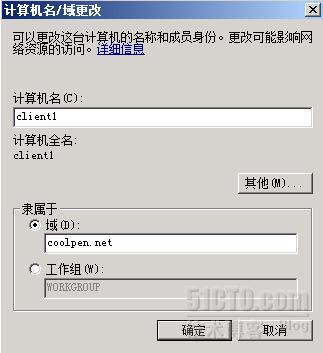

单击“更改”按钮,弹出“计算机名/域更改”对话框。选择“隶属于域”,输入域名“coolpen.net”。

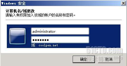

点击“确定”按钮,这时系统会提示要求输入具有加入域权限的域用户名和密码,这里一般都是输入域管理员的用户名和密码。普通域用户也可以将客户机加入到域,但有数量限制,最多只能添加10台客户机。
注意,如果没有出现上面要求输入用户名和密码的对话框,那多半都是由于DNS服务导致的故障。要么是因为客户端计算机的首选DNS服务器设置错误,要么是由于域控制器上DNS服务未能正确安装,可根据具体情况排查故障。

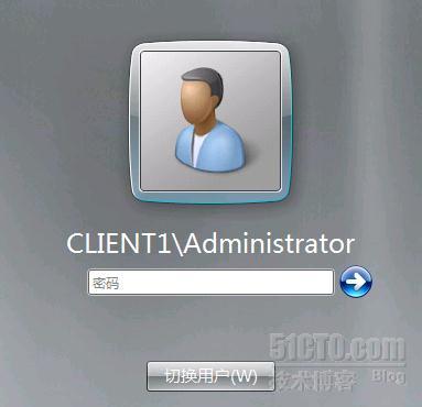

默认是使用本地管理员Administrator的身份登录到本机,如下图所示。此时,系统会利用本地安全数据库SAM对用户进行身份验证。成功登录后,用户对本机具有完全管理权限,但却无法管理和使用域中的资源。
如果要改用域管理员Administrator的身份登录的话,需要单击“切换用户”按钮,再单击“切换用户”,然后输入域系统管理员账号“coolpen.netadministrator”与密码来登录。注意,账号名称前需要附加域名“coolpen.net”,此时账号与密码会被发送到域控制器中的活动目录进行身份验证,登录成功后,就可以域管理员的身份使用和管理域中的所有资源。

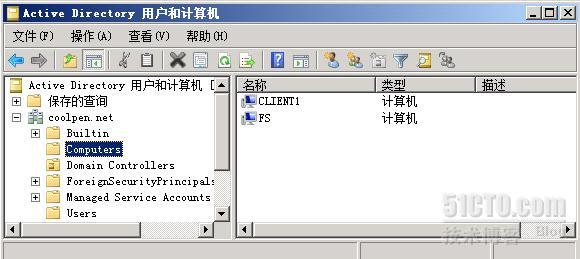

所有的客户端计算机都加入到域中之后,在域控制器上的“Active Directory用户和计算机”控制台界面中,打开“Computers”组织单元,在其中会列出所有已经加入到域中的客户端计算机。
