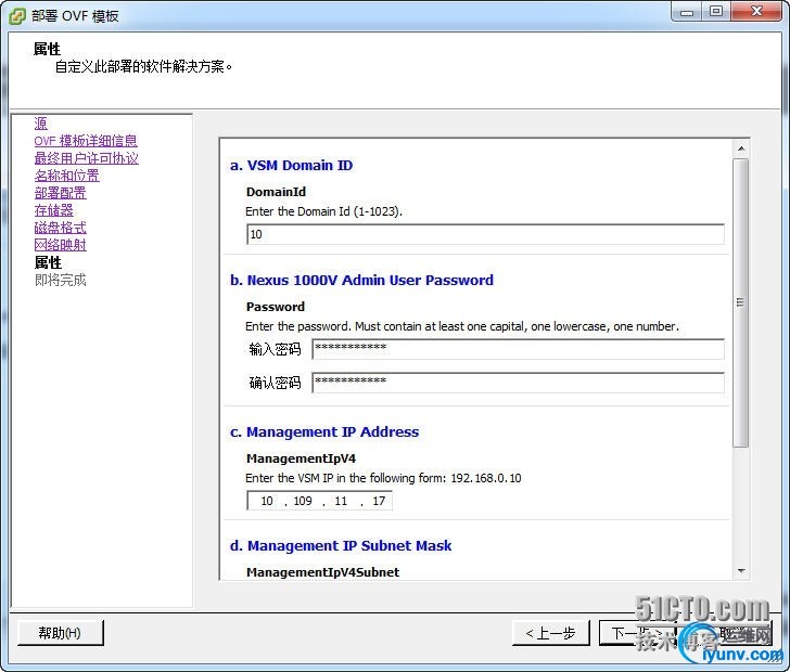

安装nexus1000v5.2.1其实并不难,安装过程跟4.2.1相同,可以通过ISO文件安装或是直接导入OVA模板,在导入OVA模板的过程中,最主要的就是下面图中的设置:
1、Domain ID:如果要做HA,那么必须要保证Domain ID一致。
2、Password。
3、IP Address:主要用于管理nexus1000v。
4、Netmask。
5、Gateway。
一步步按照步骤后,就可以完成安装。但是接下来就些不同了。

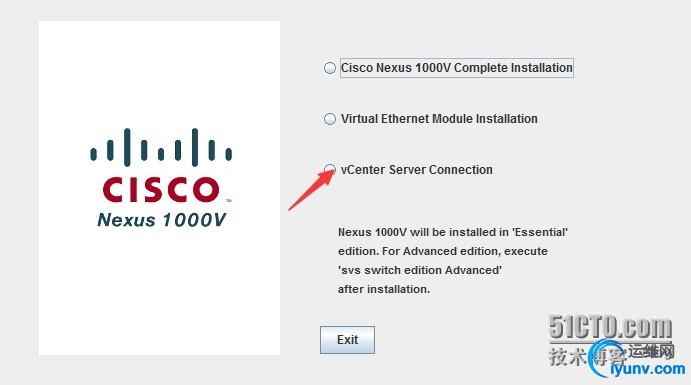

安装完4.2.1的时候,cisco提供了一个jar的图形化软件,可以帮助我们实现nexus1000v与vCenter的连接,如下图所示:
但是在5.2.1的压缩包却没有这个软件了,查看文档,文档中提供了命令行的连接方式:
svs connection < Name of the Connection >
protocol vmware-vim
remote ip address  port 80
vmware dvs datacenter-name
max-ports 8192
connect
参照命令行输入后发现nexus1000v与vCenter连接不成功,使用show命令查看发现状态是disconnect。
当天整了好长时间,却始终连接不上!后来想想,能不能用4.2.1的jar软件来实现5.2.1的连接呢?于是又下载了4.2.1从中解压了jar软件,通过图形化界面一步一步走下,当next到最后的时候发现提示连接成功!!!进入到nexus1000v的命令界面使用show svs conn发现这次果然连接成功了!!!
当nexus1000v与vCenter建立连接之后,安装VEM的过程又出现了类似的问题,文档中提供的安装VEM的方法是:
Installing the VEM Software Using VUM
Installing the VEM Software Using the CLI
通过思科网站看到VUM竟然3个多G,而CLI安装方式又不熟悉,此时又想到了那个jar软件,同样再次运行,试着通过它来安装VEM,最终发现可以安装成功!
好了!到此,nexus1000v5.2.1的安装就没有什么问题了……,其它安装方面的问题可以参照4.2.1来做!
