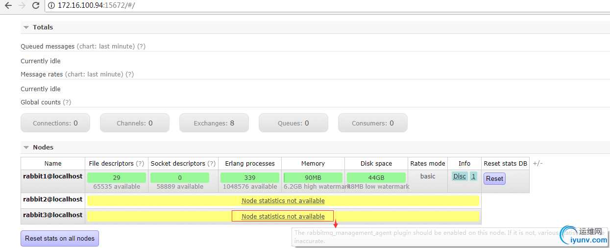

7、开启web管理界面
#rabbitmq-plugins -n rabbit1 enable rabbitmq_management   #会开启15672端口
在浏览器访问  输入第6步设置的用户名和密码,界面如下:
注:rabbit2和rabbit3之所以是黄色状态,红色小箭头也解释了。因为我们是在一台服务器模拟的3个节点,rabbitmq_management界面启动之后,端口是15672,只启动了一个,再启动rabbit2的时候,提示端口被占用,目前不知道如何为管理界面指定不同的端口,后面会继续研究……
