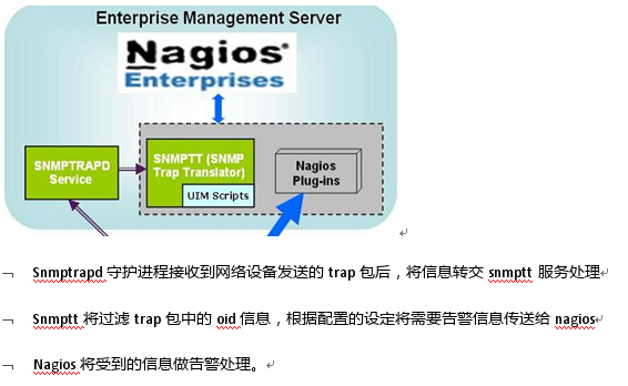

一、什么是SNMPTT(SNMP Trap Translator)
    SNMPTT是用perl写的SNMP trap处理器,它需要使用Net-SNMP/UCD-SNMP snmptrapd程序。SNMPTT支持Linux,Unix和Windows。具体工作原理如下图:
    Net-SNMP程序的snmptrapd是收集和记录SNMP trap,并通过TCP/IP发送消息的程序。
snmptrapd程序接收到的告警的输出如下,一般格式为 variable name=value, variable name=value。

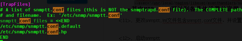

     <12>. 启动snmptt: service snmptt restart

[TrapFiles]
snmptt_conf_files = <<END
/etc/snmp/snmptt.conf.default
/etc/snmp/snmptt.conf.hp
END
     注:根据自己的需求进行配置各选项,对于和mysql,pgsql等配置在此不做详解;
