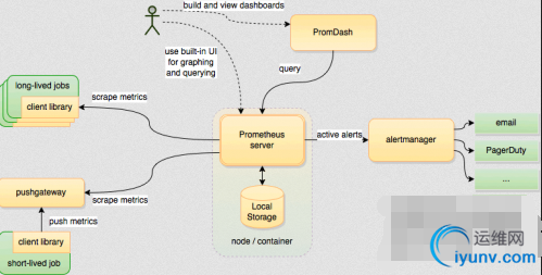

一、 Prometheus 是一个开源的服务监控系统和时间序列数据库。:官方GitHub地址为:https://github.com/prometheus/prometheus
官方地址:https://prometheus.io/
官方拓扑图如下

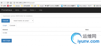

Prometheus提供一个内置的web界面。我们可以通过http://192.168.1。199:9090访问
在 Status -> Targets 页面下,我们可以看到我们配置的两个Target,它们的 State

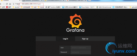

我们可通过 http://192.168.1.199:3000 访问Grafana网页界面(缺省的帐号/密码为admin/admin):
登录并设置数据源
