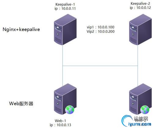

一、大致拓扑图:
拓扑图
主机ip地址主机角色vip
keepalive-110.0.0.11keepalive+Nginxvip1:10.0.0.100
vip2:10.0.0.200
keepalive-210.0.0.12keepalive+Nginx
web-110.0.0.13web服务器
web-210.0.0.14web服务器
说明:
负载均衡器(keepalive-1):
10.0.0.11(通过keepalived配置了vip:10.0.0.100和10.0.0.200供外使用)
负载均衡器(keepalive-2):
10.0.0.12(通过keepalived配置了VIP:10.0.0.100和10.0.0.200供外使用)
后端代理的web服务器(这里为了简单就使用Apache作为web服务):
10.0.0.13:80(web-1)
10.0.0.14:80(web-2)

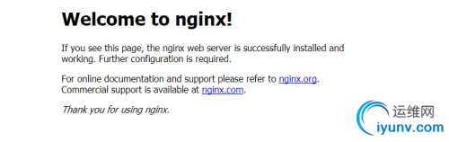

    7、启动成功后,我们就可以看到以下的web页面了
       到此Nginx就已经编译安装完成了。

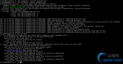

    在两台主机分别启动keepalive,可以看到VIP已经起来了
主机keepalive-1
主机keepalive-2
    至此,所有服务就已经配置完成了,接下来就剩下测试了。

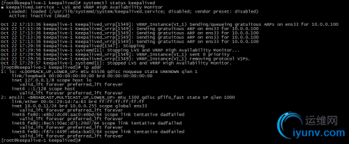

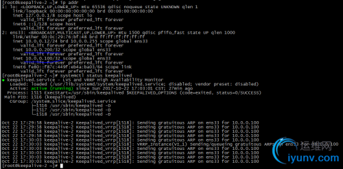

3、当我们把主机keepalive-1的Nginx服务停掉时,可以看到主机keepalive-1的keepalive服务已经停掉了,并且vip也迁移到了主机keepalive-2上了,主机keepalive-2出现了两个vip,并且此时也还是能正常访问web页面,说明我们的实验做成功了。
主机keepalive-1
主机keepalive-2
    访问web页面
