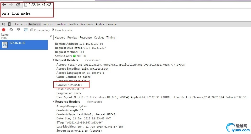

访问测试:
记录了cookie,实现了会话保持:

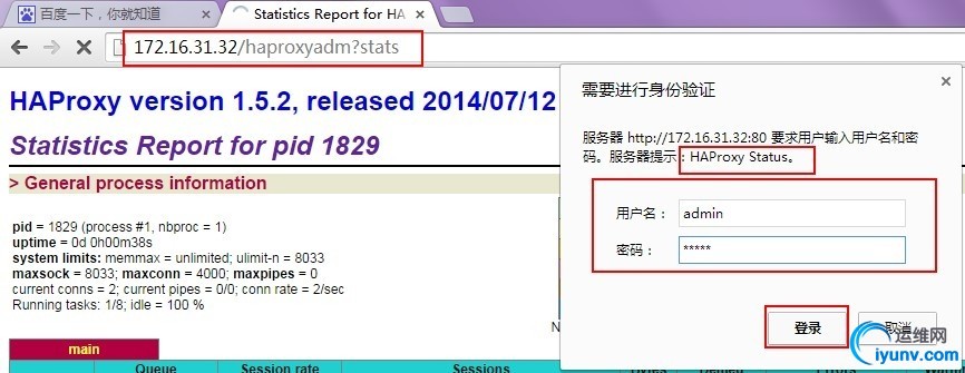

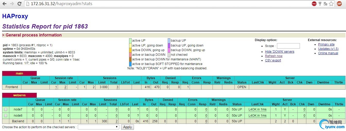

重启haproxy服务,访问测试:
状态页安全性配置:
9
10
backend websrvs
    balance    roundrobin
   server  node7 172.16.31.30:80cookie node7 check rise 1 fall 2
   server  node8 172.16.31.31:80cookie node8 check
   stats enable
   stats uri /haproxyadm?stats
   stats hide-version
   stats realm HAProxy Status
   stats auth admin:admin
   stats admin if TRUE
重启haproxy服务,访问测试:

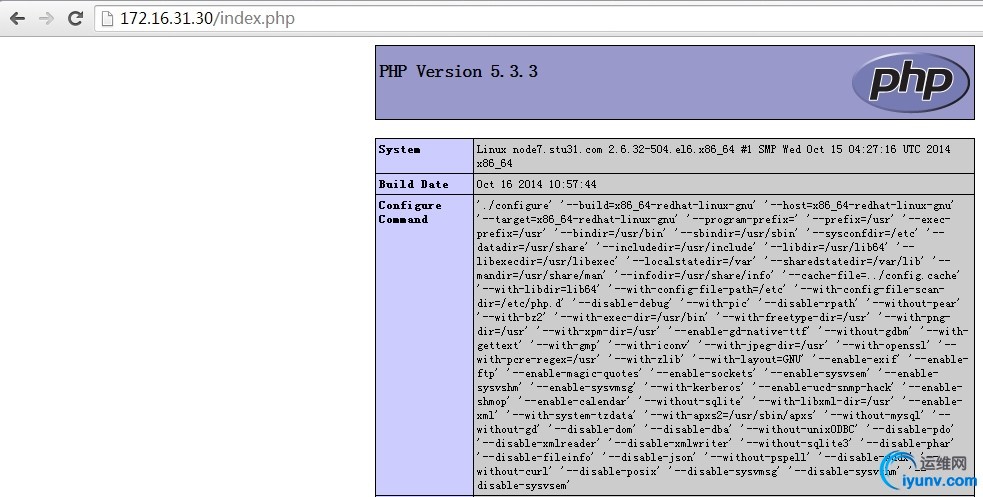

节点7和节点8都存在动态的php测试页:
我们配置haproxy实现动静分离:

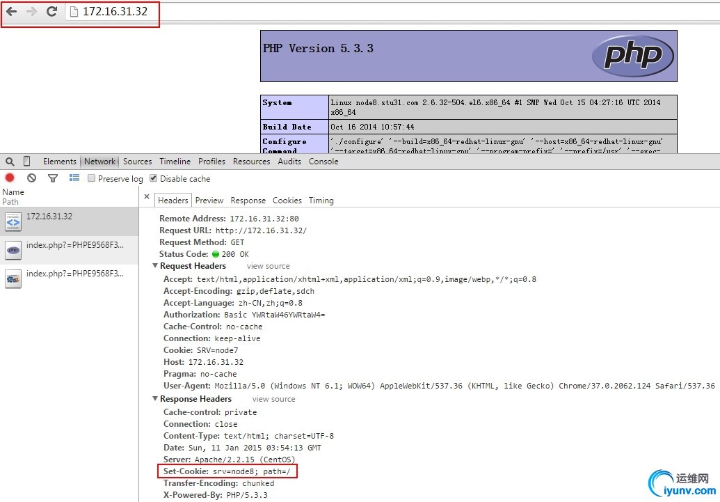

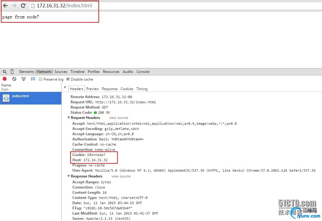

重新启动haproxy服务进行访问测试:
我们访问静态的html页面,代理服务器就定位到节点7上进行访问;
我们访问动态页面,代理服务器就将请求定位到了节点8上,并记录了session会话状态;
