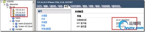

让VMware ESXi 5.5与Windows时间服务器同步在使用VMware ESXi 5.x的时候,如果你配置Windows Active Directory做时间服务器、让ESXi使用该时间服务器同步时(如图1-1所示),你会发现,ESXi很难与该服务器进行同步。
图1-1 VMware ESXi使用有172.18.96.1的NTP同步

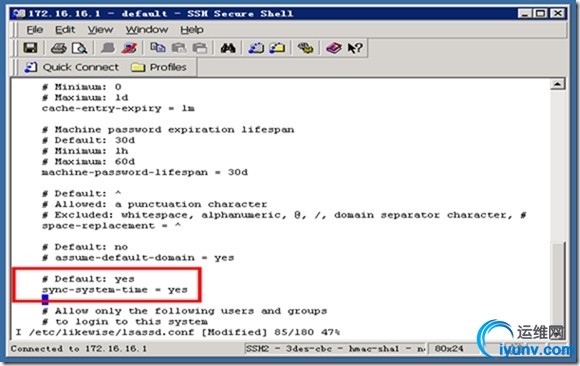

(2)修改/etc/likewise/lsassd.conf文件,去掉#sync-system-time的注释,并设置
sync-system-time = yes
如图1-4所示。
图1-4 取消注释

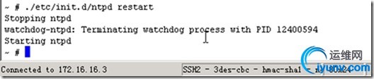

(4)执行/etc/init.d/ntpd restart,如图1-6所示。
图1-6 重启ntpd服务
(5)最后再在ESXi中,指定ESXi与Active Directory服务器进行同步即可,如图1-7所示。
图1-7 指定NTP
