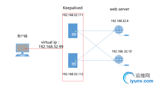

环境准备:
        两台Keepalived服务器虚拟成一个网络组,对外提供服务。虚拟的IP在实际生产中应为公网IP。
2台Keepalived配置,要注意主必须不同的地方(router_id 、state、priority、weight)
