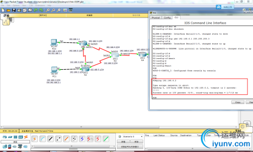

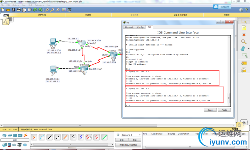

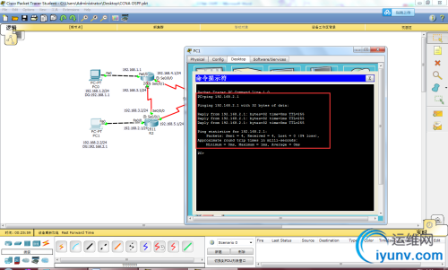

测试R1路由器与R2、R3路由器之间的连通性。当出现5个!(感叹号)时即代表正常连通。
测试R3路由器与R4路由器之间的连通性。

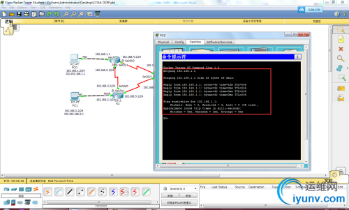

测试客户端、服务器与其直连路由器的连通性

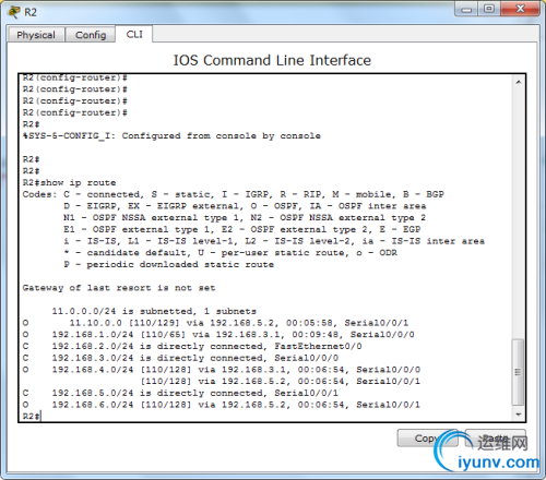

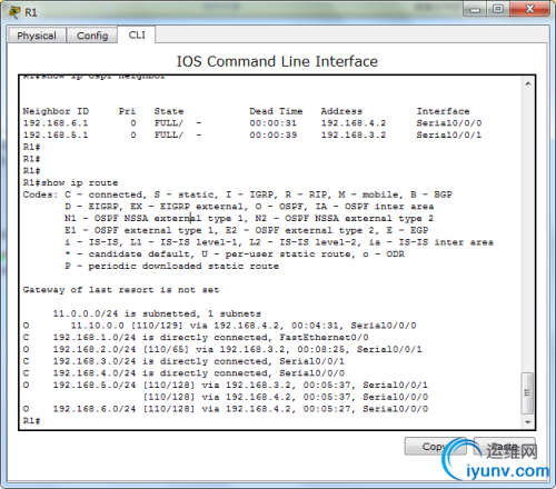

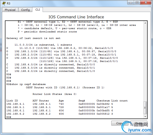

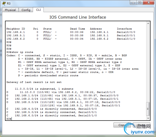

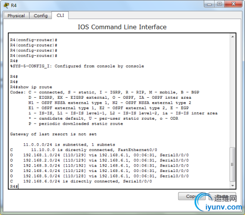

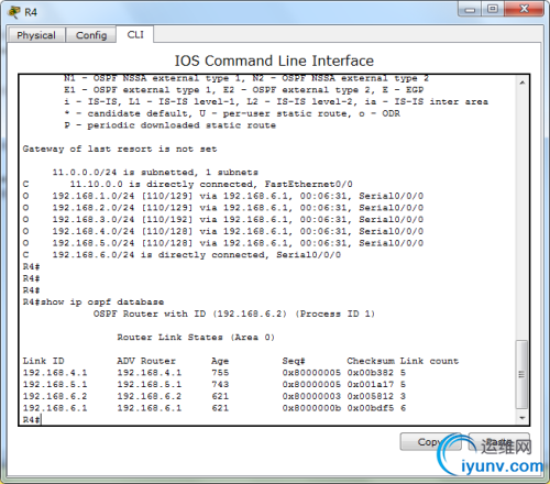

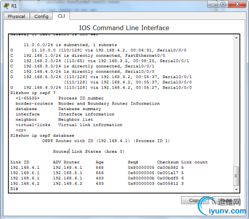

查看R1、R2、R3、R4路由器的路由表
查看R1、R2、R3、R4路由器的配置信息
