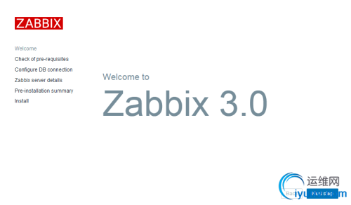

通过浏览器Zabbix_WEB验证,通过浏览器访问http://192.168.149.128/,如下图
单击下一步,出现如下图所示,如果有错误提示,需要把错误依赖解决完,方可进行下一步操作。

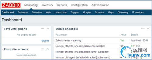

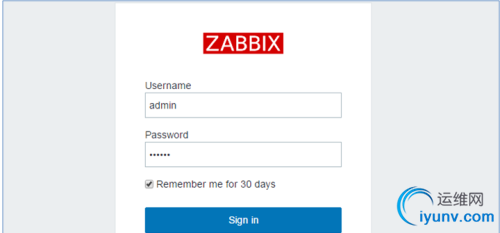

登录Zabbix WEB界面,默认用户名和密码为:admin/zabbix,如下图
