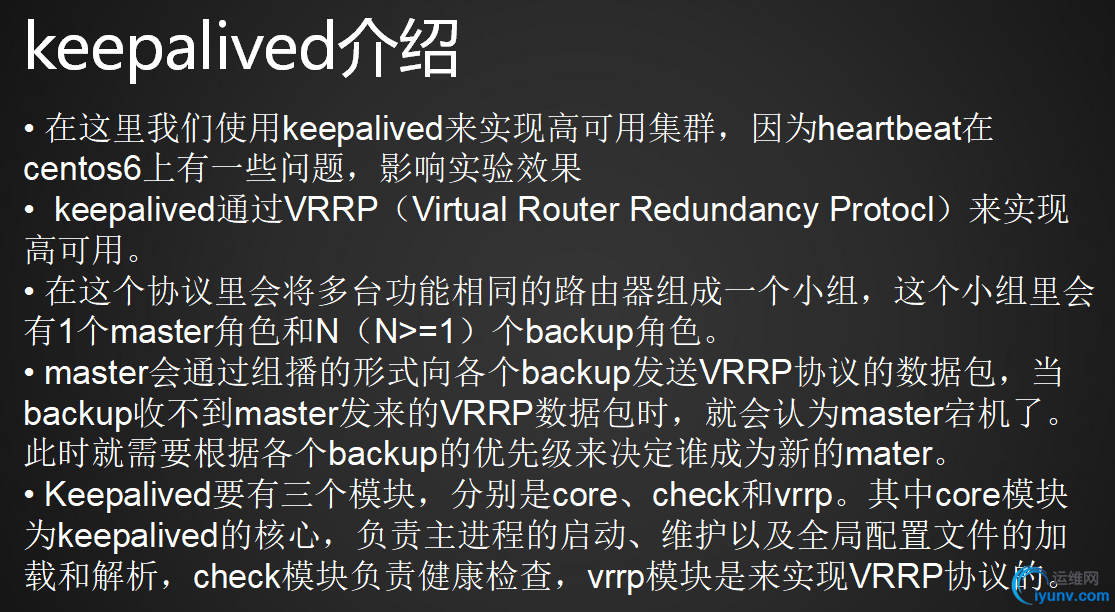

18.2 keepalived介绍
Keepalived是Linux下一个轻量级别的高可用解决方案。高可用(High Avalilability,HA),其实两种不同的含义:广义来讲,是指整个系统的高可用行,狭义的来讲就是之主机的冗余和接管,
它与HeartBeat RoseHA 实现相同类似的功能,都可以实现服务或者网络的高可用,但是又有差别,HeartBeat是一个专业的、功能完善的高可用软件,它提供了HA 软件所需的基本功能,比如:心跳检测、资源接管,检测集群中的服务,在集群节点转移共享IP地址的所有者等等。HeartBeat功能强大,但是部署和使用相对比较麻烦,
与HeartBeat相比,Keepalived主要是通过虚拟路由冗余来实现高可用功能,虽然它没有HeartBeat功能强大,但是Keepalived部署和使用非常的简单,所有配置只需要一个配置文件即可以完成,
Keepalived起初是为LVS设计的,专门用来监控集群系统中各个服务节点的状态,它根据TCP/IP参考模型的第三、第四层、第五层交换机制检测每个服务节点的状态,如果某个服务器节点出现异常,或者工作出现故障,Keepalived将检测到,并将出现的故障的服务器节点从集群系统中剔除,这些工作全部是自动完成的,不需要人工干涉,需要人工完成的只是修复出现故障的服务节点。
后来Keepalived又加入了VRRP的功能,VRRP(Vritrual Router Redundancy Protocol,虚拟路由冗余协议)出现的目的是解决静态路由出现的单点故障问题,通过VRRP可以实现网络不间断稳定运行,因此Keepalvied 一方面具有服务器状态检测和故障隔离功能,另外一方面也有HA cluster功能。

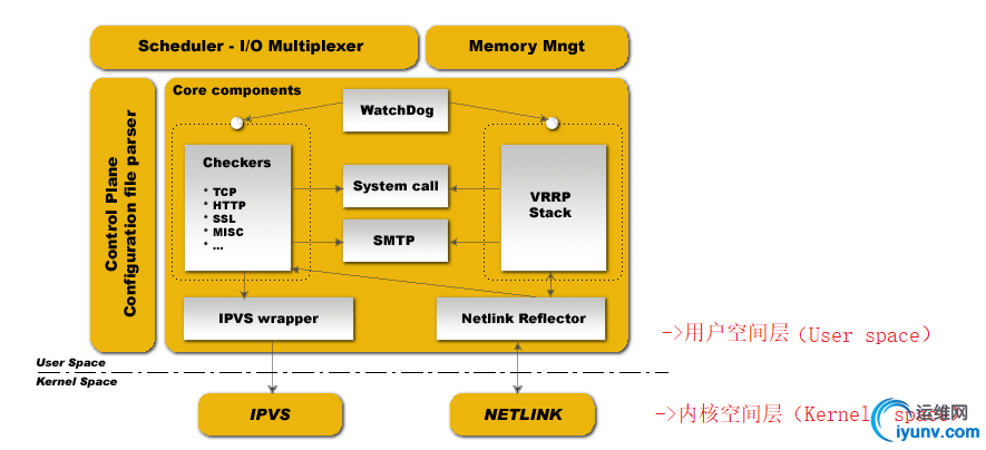

Keepalived体系结构图:

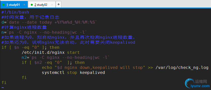

#!/bin/bash
#时间变量,用于记录日志
d=`date --date today +%Y%m%d_%H:%M:%S`
#计算nginx进程数量
n=`ps -C nginx --no-heading|wc -l`
#如果进程为0,则启动nginx,并且再次检测nginx进程数量,
#如果还为0,说明nginx无法启动,此时需要关闭keepalived
if [ $n -eq "0" ]; then
        /etc/init.d/nginx start
        n2=`ps -C nginx --no-heading|wc -l`
        if [ $n2 -eq "0"  ]; then
                echo "$d nginx down,keepalived will stop" >> /var/log/check_ng.log
                systemctl stop keepalived
        fi
fi
这是检查Nginx是否正常的一个shell脚本。
编辑脚本文件(这个脚本文件的路径是可以在keepalived.conf文件中自定义的):
vim /usr/local/sbin/check_ng.sh
将复制的内容粘贴进去:
注意: 如果你的nginx是yum安装的,那么就要把/etc/init.d/nginx start那行,改为systemctl start nginx。

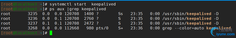

上一部分我们就已经在master机器上配置好了keepalived,配置好之后就是启动keepalived服务,并且需要查看一下进程是否存在:
systemctl start  keepalived
ps aux |grep keepalived
如图,则是没有问题,服务启动成功了。

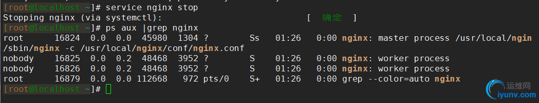

如果你的机器上启动了nginx服务的话,先关闭nginx:
service nginx stop
然后再查看nginx的进程:
ps aux |grep nginx
会发现nginx自动启动了,这就证明检测脚本没问题。

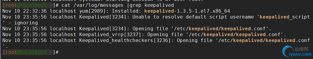

关于keepalived的日志记录,我们可以在/var/log/messages日志文件中查看:

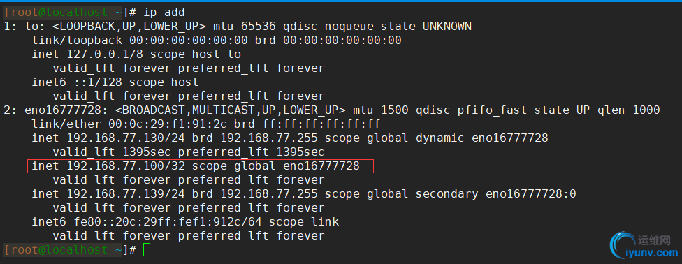

使用ip add 命令查看vip是否存在:
使用ifconfig命令是查看不到vip的,需要使用ip add 命令。

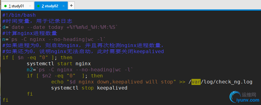

编辑脚本文件:
将复制的内容粘贴进去:

  • 启动keepalived服务,并查看进程:

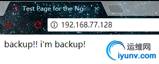

  • 使用浏览器访问backup机器的ip地址,看看是否会显示修改后的内容:
如图,则是没问题。
以上这几个步骤是为了确认nginx能够被正常访问。

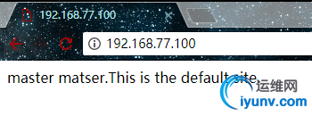

接下来我们需要访问vip,确认vip也能够被访问:
如图,可以看到能够被正常访问,而且默认就是访问master机器的。

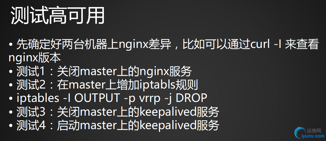

完成上述步骤之后,我们的高可用集群就搭建好来了,接下来我们需要测试一下这个高可用集群:

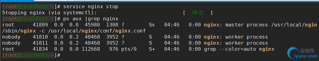

测试1:关闭master上的nginx服务
关闭之后任然会被keepalived服务启动,代表没问题。

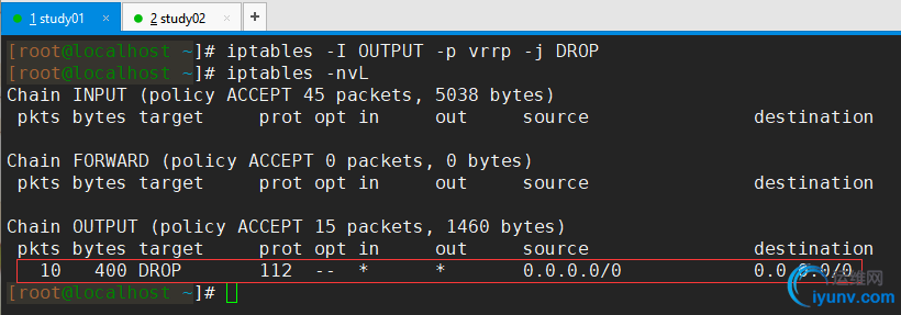

测试2:在master机器上增加iptabls规则:
iptables -I OUTPUT -p vrrp -j DROP
依旧能够被访问,这种情况就不属于master宕机:

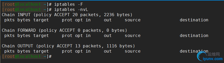

测试完之后清空规则:
iptables -F

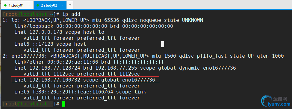

测试3:关闭master机器上的keepalived服务
然后可以看到master机器上的vip被释放了,不存在了:

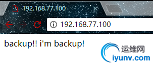

这时vip被backup机器所监听了,这就类似于生产环境中,master机器宕机了,然后backup机器就会顶替master机器:
现在再去访问vip地址,会发现变成了backup机器上默认页里的内容:
这种情况就是master宕机了,这一步测试就是为了模拟master宕机的情况。

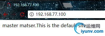

测试4:启动master上的keepalived服务
同样的去浏览器访问vip,访问页面的内容恢复成master上的默认页内容就没问题了:
