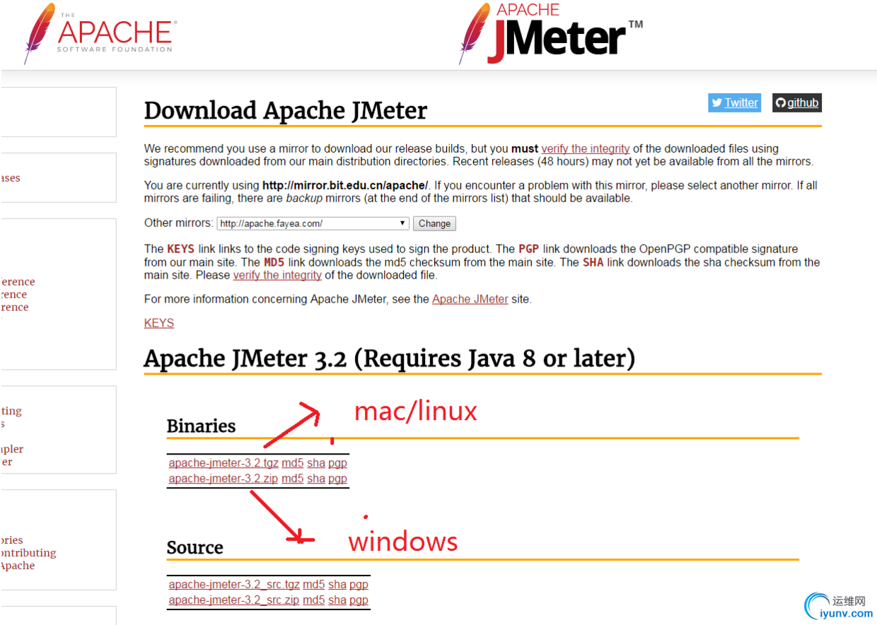

Jmeter帮助文档:http://jmeter.apache.org/usermanual/index.html
Jmeter下载地址:http://jmeter.apache.org/download_jmeter.cgi

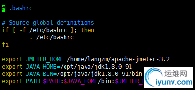

  这里要配置环境变量,因为公司Centos设置,一般测试账号拿不到root 权限,于是把环境变量设置在 /home/username/.bashrc里面,
image.png  export JMETER_HOME=/home/langzm/apache-jmeter-3.2
export JAVA_HOME=/opt/java/jdk1.8.0_91
export JAVA_BIN=/opt/java/jdk1.8.0_91/bin
export PATH=$PATH:$JAVA_HOME/bin:$JMETER_HOME/bin
  配置以后,执行source ~/.bashrc   或者 source /home/username/.bashrc,在哪儿执行都没有问题。

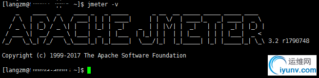

安装成功的标志:

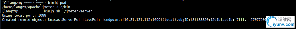

  启动slave server:
Using local port: 1099
Created remote object: UnicastServerRef [liveRef: [endpoint:10.31.121.115:1099,objID:[-19017b68:15d1c7583bc:-7fff, -5417132512864584786]]]  之前没有配置1099端口和IP,造成如下情况:
  后果是master 连不上slave,没有starting ...连接成功的log。

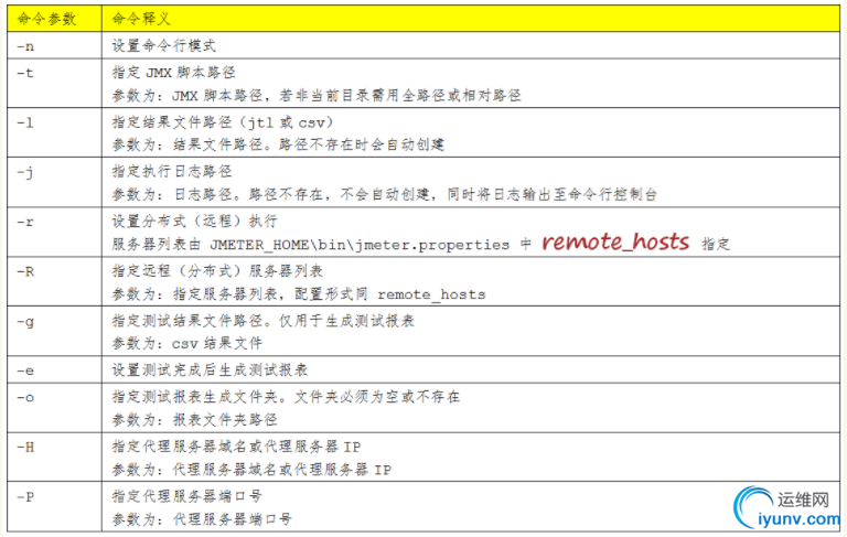

  先附上参数表:

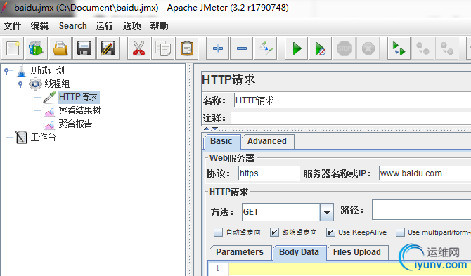

image.png  Demo 1:执行最简单的Jmeter例子
  自己写个test job,里面只访问百度,然后把job 放到master 上面去跑;
image.png  baidu.jmx 配置好后,copy到master;
image.png  command:
jmeter -n -t baidu.jmx
