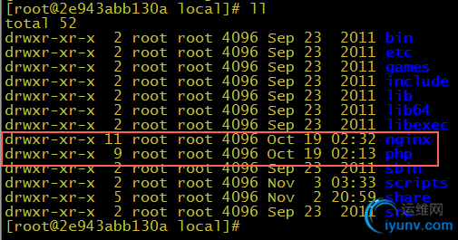

  进入镜像后,你可以安装自己的应用,我这里安装的是php 和nginx
  我在/etc/init.d/ 下加入了nginx 和php-fpm 的启停脚本(可以省略)
