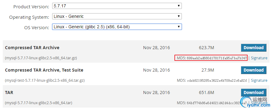

  出于安全问题,建议使用 md5sum 命令核对一下文件源:[iyunv@localhost pub]# md5sum mysql-5.7.17-linux-glibc2.5-x86_64.tar.gz

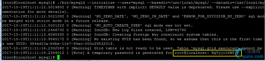

  初始化 mysqld:[iyunv@localhost mysql]# ./bin/mysqld --initialize --user=mysql --basedir=/usr/local/mysql/ --datadir=/usr/local/mysql/data/

  登录 mysql:[iyunv@localhost mysql]# mysql -uroot -p(登录密码为初始化的时候显示的临时密码)
