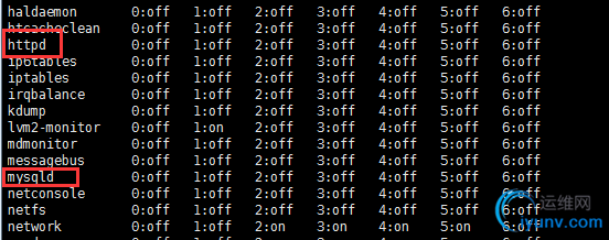

1.查看开机启动项:
chkconfig --list
  • 1
  这里看到httpd和mysqld未设置开机自动启动
  2.设置开机启动:
chkconfig httpd on

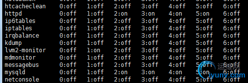

  再次查看结果:
  3.如果在列表里找不到要启动的服务,则手动添加上去:
