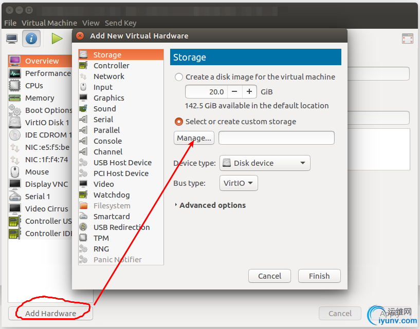

  Add Hardware --> 选中Storage --> Manager (操作参考下图)

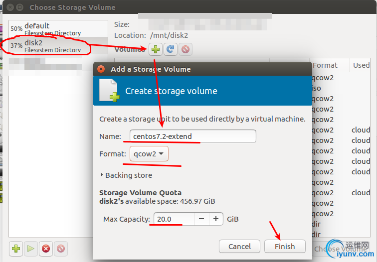

  点击Manager之后,弹出Choose Storade Volume,然后点击+号,创建一个Volume (命名/格式/大小),点击finish。(操作参考下图)

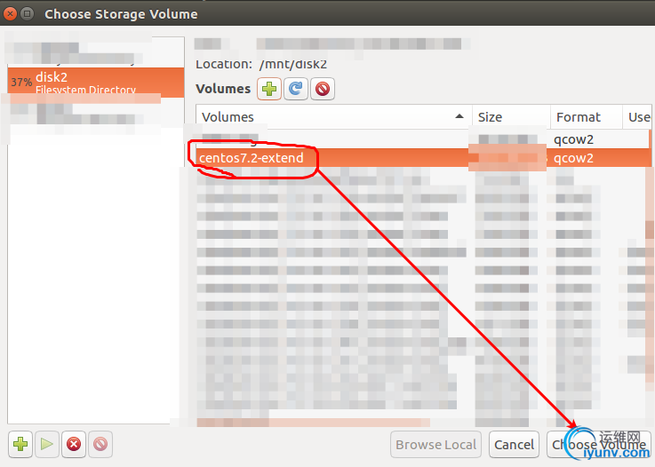

  然后选中刚刚添加的Volume,点击Choose Volume. (操作参考下图)

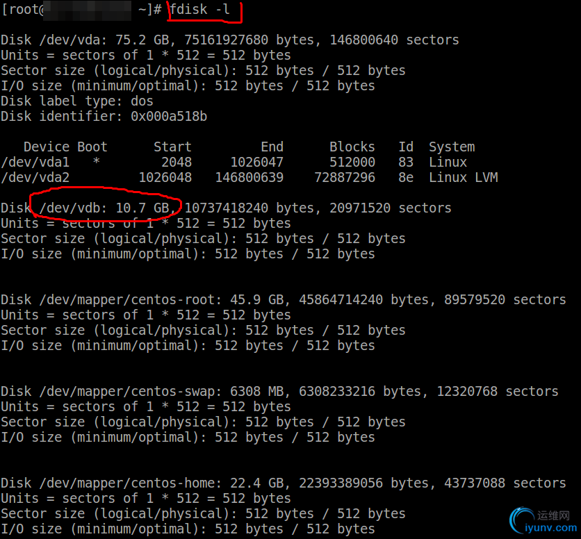

  首先执行fdisk -l 查看我们刚刚添加的盘叫什么名字,这里叫/dev/vdb (测试,加了10G)

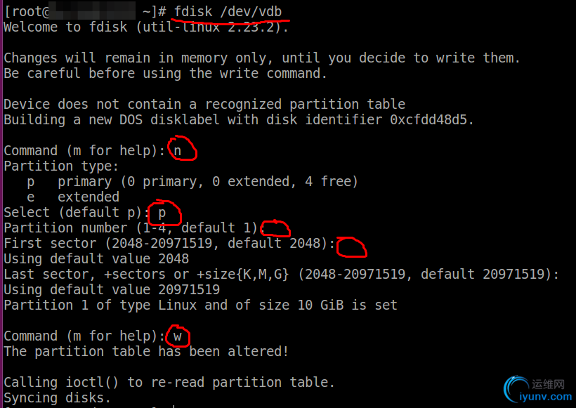

  然后对/dev/vdb 进行分区fdisk /dev/vdb (这里只分一个区)。 下图中圈起来的都是输入的,圈里面为空的,就直接回车

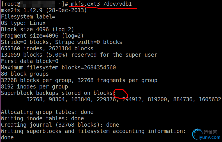

  分区完成之后产生/dev/vdb1分区,然后格式化该分区/dev/vdb1

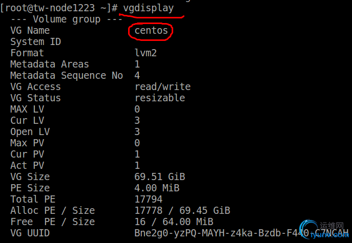

  执行vgdisplay查看根目录用的是那个vg, 这里只有一个vg -- centos

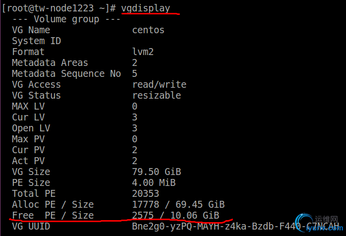

  然后把新创建的vg (/dev/vdb1)扩展置centos上 , vgextend centos /dev/vdb1
  再次vgdisplay,可以看到多出了10G的空闲空间

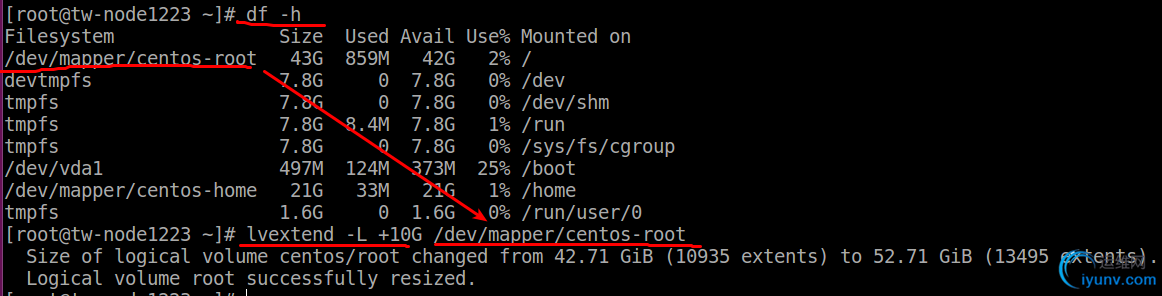

  接下来执行df -h,查看根目录用的那一块分区,这里是/dev/mapper/centos-root。
  然后扩容该分区lvextend -L +10G /dev/mapper/centos-root

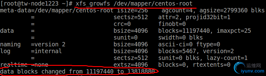

  最后,由于centOS默认文件系统是xfs,因此执行xfs_growfs /dev/mapper/centos-root进行扩容根分区
  最后显示data blocks changed from 11197440 to 13818880,说明blocks发生了变化。再次df -h可以看到根目录已经扩容了。
  注, 如果不是xfs文件系统, 最后一步需要执行的是resize2fs -f /dev/mapper/centos-root
