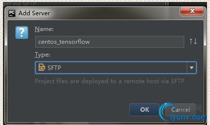

File -> Settings -> Build, Execution, Deployment -> Deployment
  点击绿色+号,选择SFTP
点击OK,尝试Test SFTP connections。如果给出Successfully connected to ip 即成功。
填写相关参数,其中 Root path,是python脚本上传到Linux下的路径。

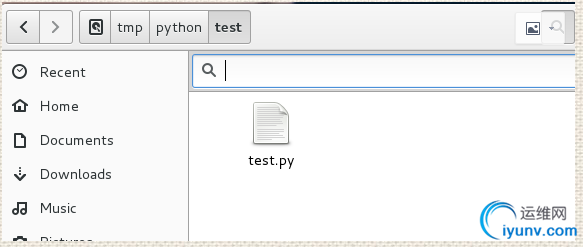

打开远程视图,可以看到test.py被上传到Linux下的/tmp/python/文件夹中
Linux下视图如下
