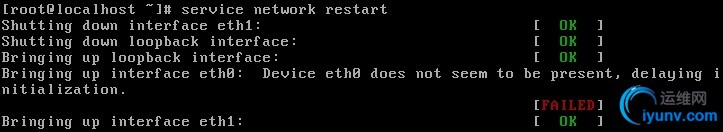

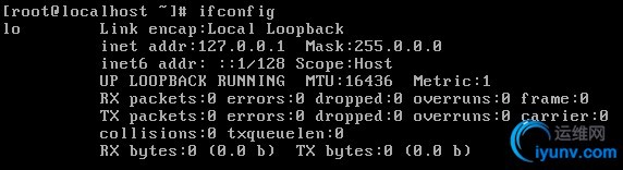

1.克隆的系统初次开机时网卡是未激活状态,需要先激活一下,且可以看出是没有eth0网卡的。
2.激活网卡eth1
查看网卡详情

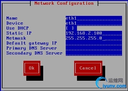

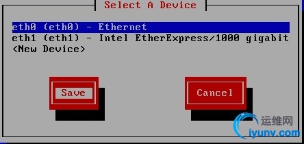

# setup       //可以使用此命令配置网卡IP,以下截图有省略。
选择添加新的设备
添加eth1网卡信息
保存退出即可
4.重启网络服务,eth1可以正常使用了。
