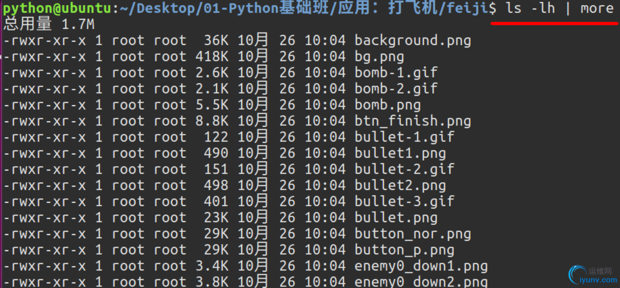

2. 分屏显示:more
  查看内容时,在信息过长无法在一屏上显示时,会出现快速滚屏,使得用户无法看清文件的内容,此时可以使用more命令,每次只显示一页,按下空格键可以显示下一页,按下q键退出显示,按下h键可以获取帮助。

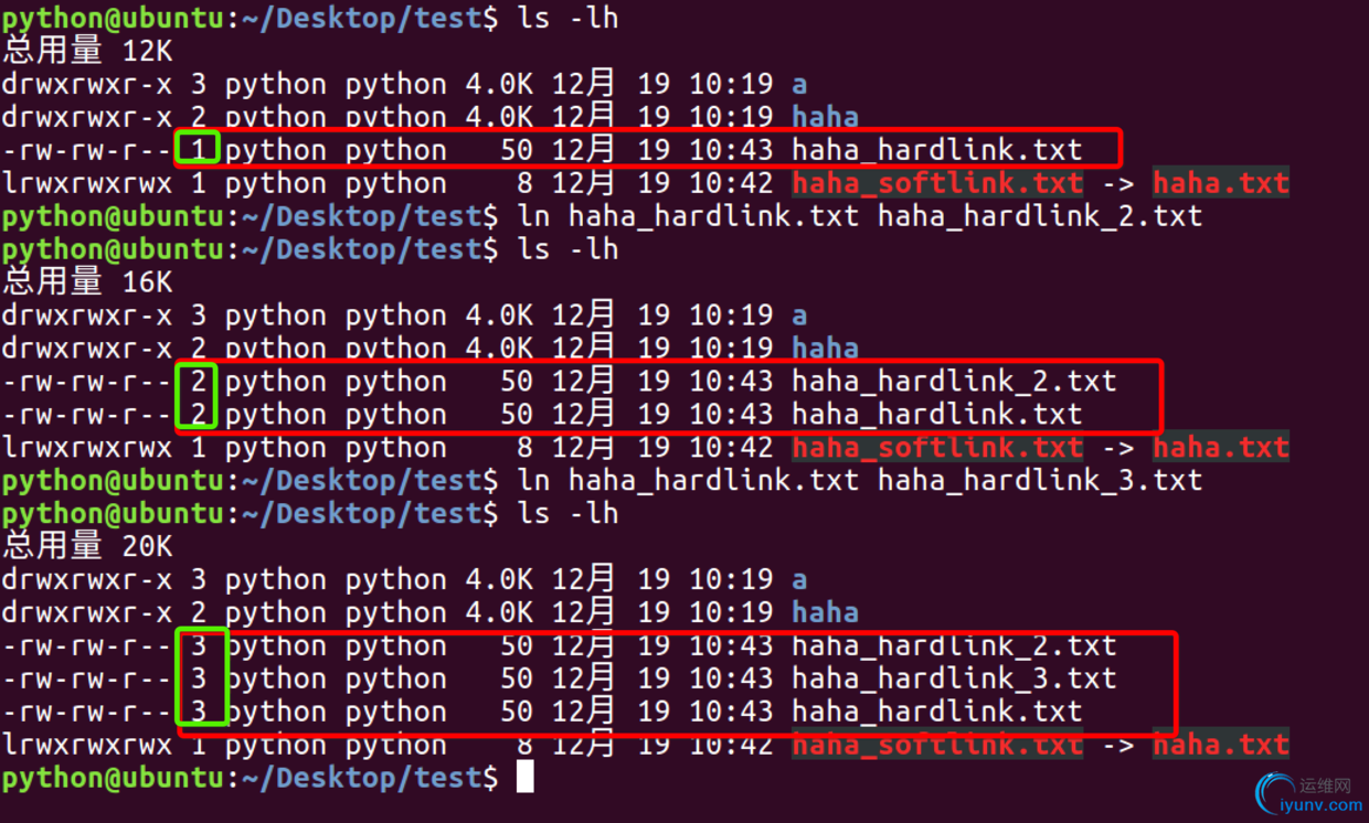

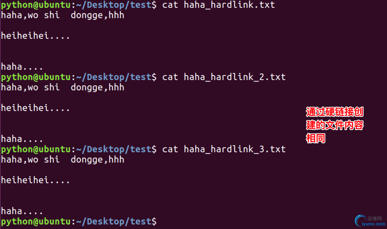

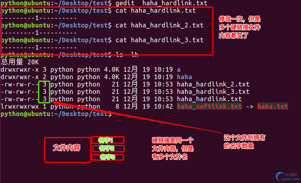

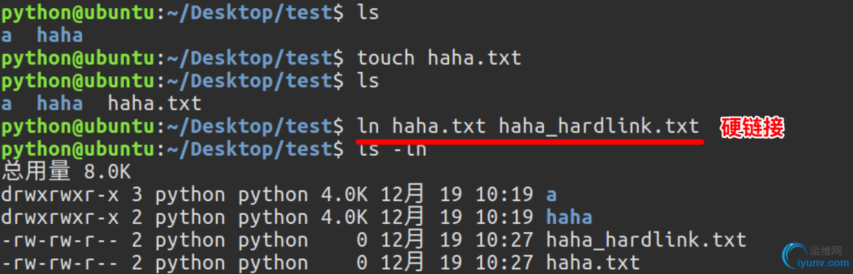

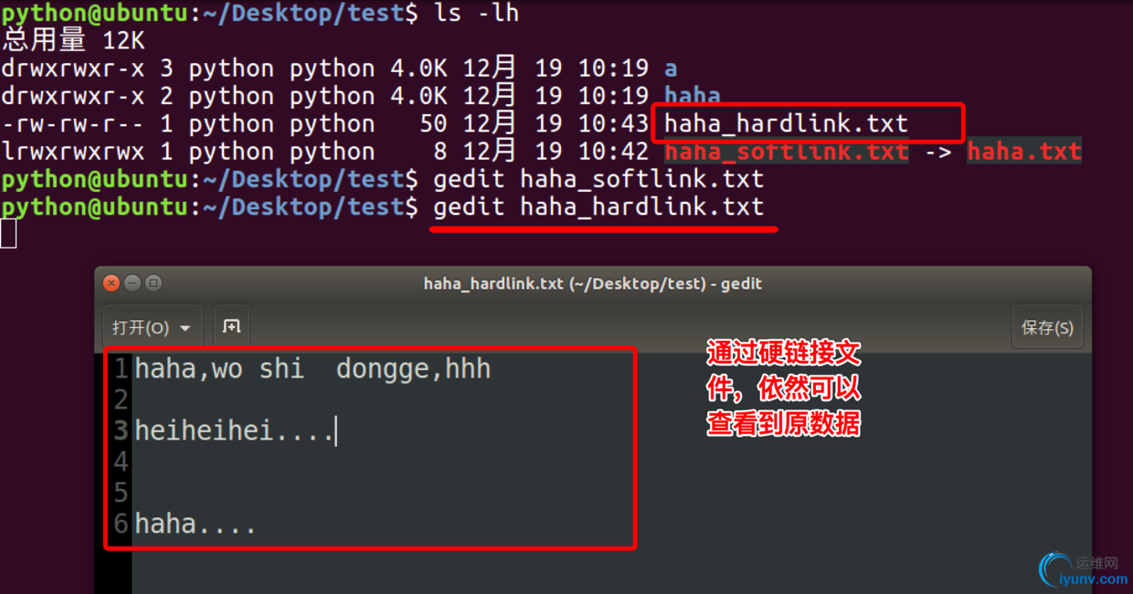

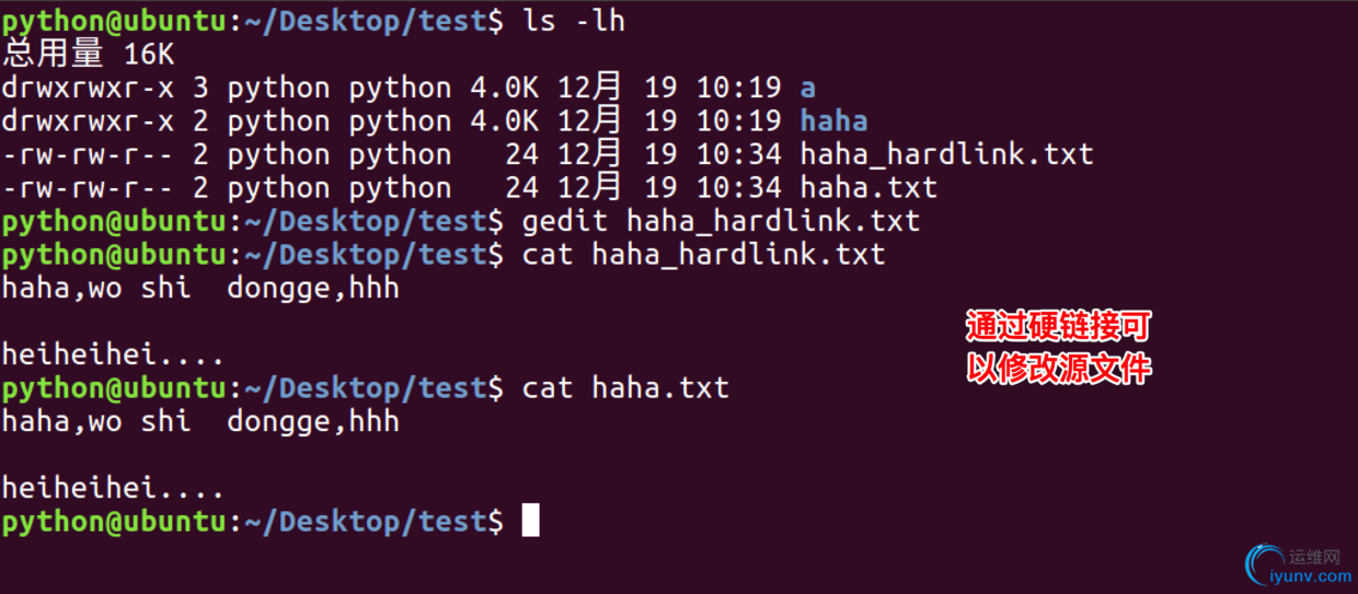

4. 建立链接文件:ln
  Linux链接文件类似于Windows下的快捷方式。
  链接文件分为软链接和硬链接。
  软链接:软链接不占用磁盘空间,源文件删除则软链接失效。
  硬链接:硬链接只能链接普通文件,不能链接目录。
  使用格式:
ln 源文件 链接文件
ln -s 源文件 链接文件
  如果没有-s选项代表建立一个硬链接文件,两个文件占用相同大小的硬盘空间,即使删除了源文件,链接文件还是存在,所以-s选项是更常见的形式。
  注意:如果软链接文件和源文件不在同一个目录,源文件要使用绝对路径,不能使用相对路径。
