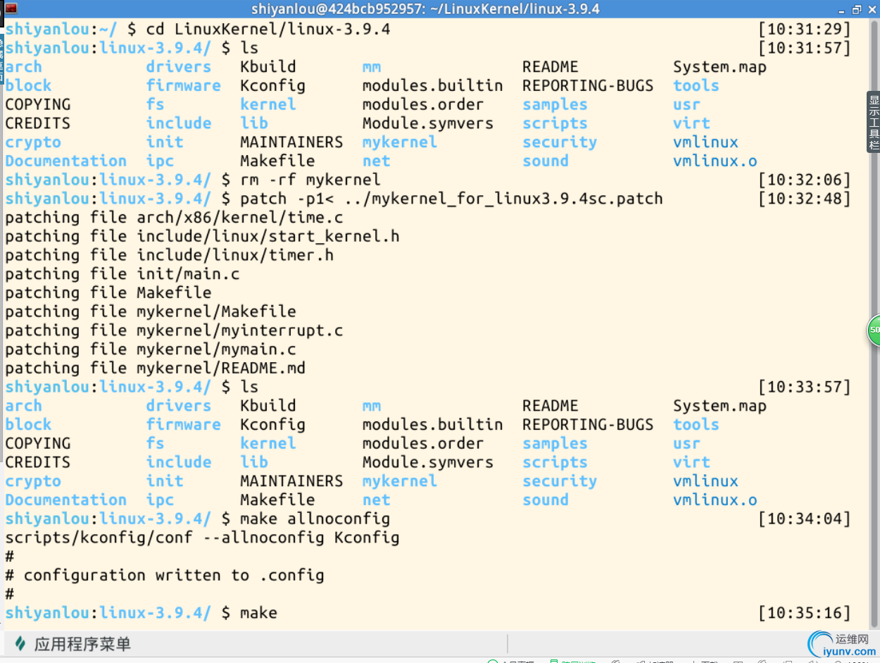

首先通过cd LinuxKernel/Linux-3.9.4,“cd”表示进入目录Linux-3.9.4,用rm -rf mykernel命令强力删除mykernel。使用命令patch -pl< ../mykernel_for_linux3.9.4sc.patch,patch命令用于为特定软件包打补丁,该命令使用diff命令对源文件进行操作。格式:patch [选项] [原始文件 [补丁文件]

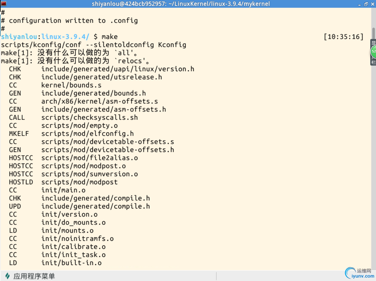

  在Linux系统中,专门提供了一个make命令来自动维护目标文件,与手工编译和连接相比,make命令的优点在于他只更新修改过的文件(在Linux中,一个文件被创建或更新后有一个最后修改时间,make命令就是通过这个最后修改时间来判断此文件是否被修改),(make还是不太懂)使用命令qemu -kernel arch/x86/boot/bzImage搭建目标环境

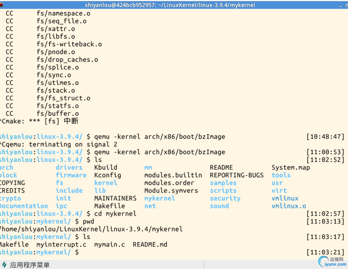

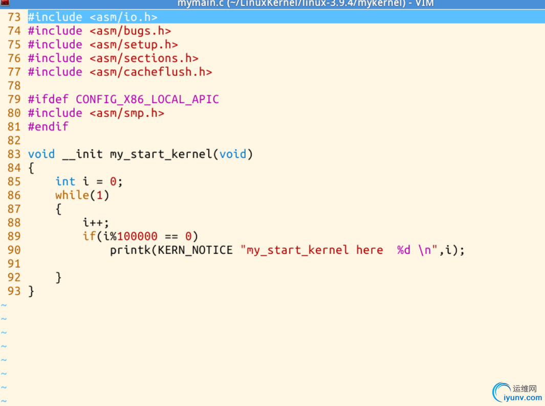

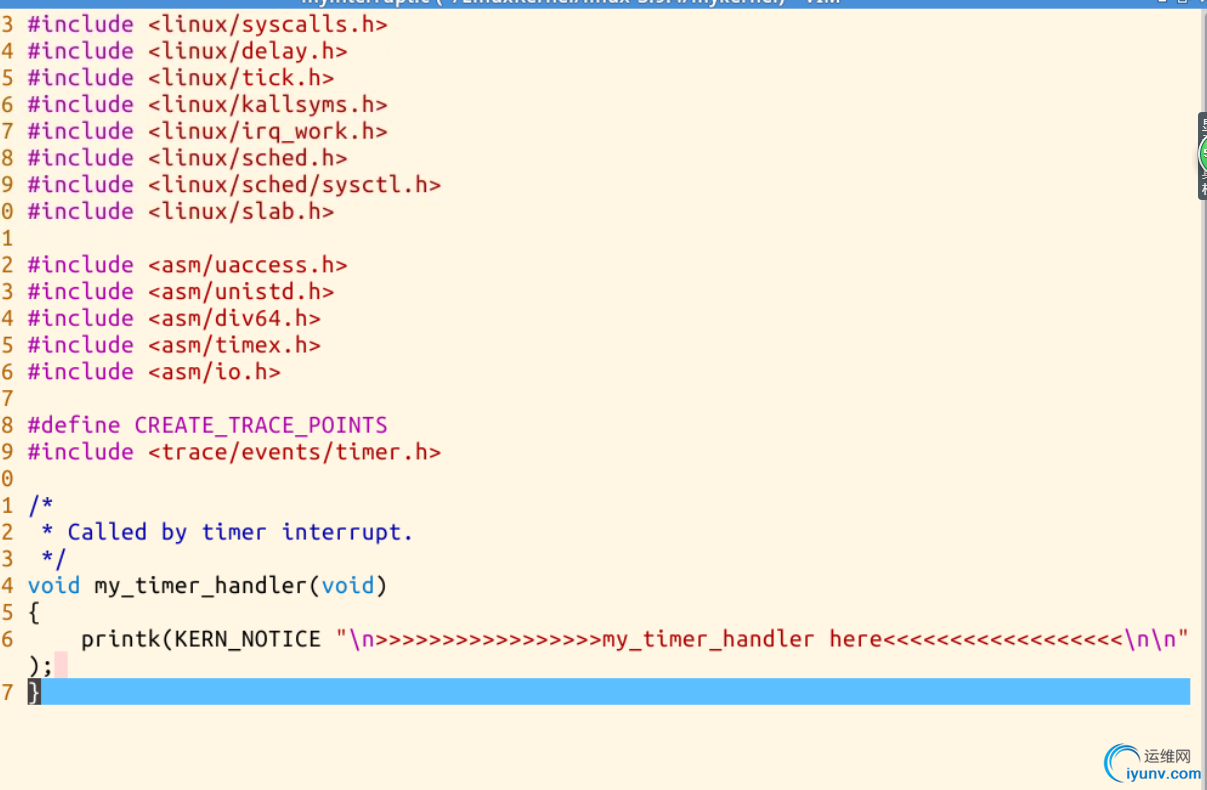

通过cd mykernel ,打开mykernel目录,用ls命令看到目录内容中包括 mymain.c ,myinterrupt.c,使用命令vi mymain.c以及vi myinterrupt.c可以看到代码
  可以看到每当i增加100000会执行(printf函数输出my_ start_ kernel _ here …)时会触发一次时钟中断,在由时钟中断处理函数输出(>..>>my_timer_handler<<…<)
