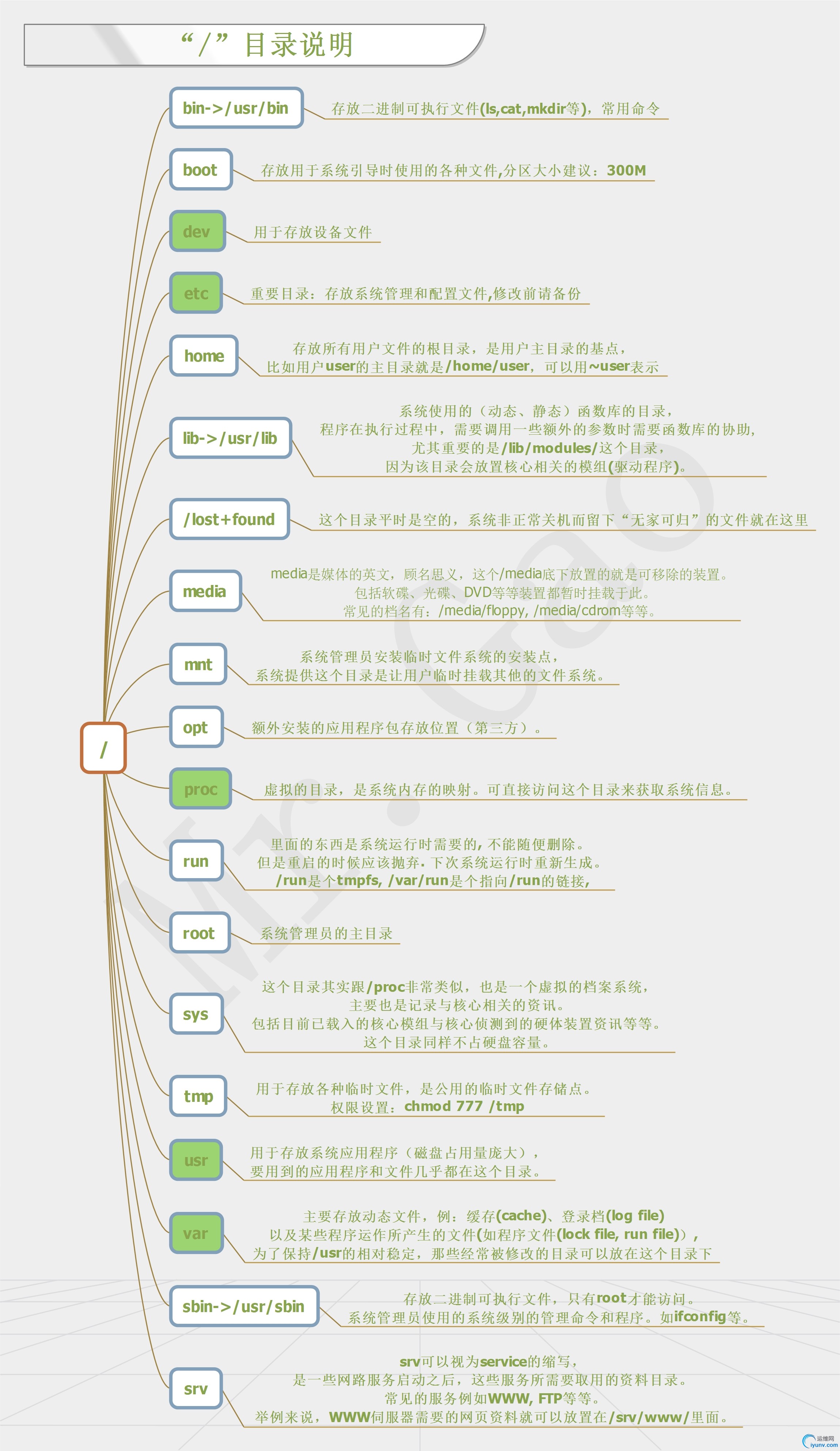

一、Linux的根”/
         处于Linux文件系统树形结构的最顶端,我们称它为Linux文件系统的root,它是Linux文件系统的入口。所有的目录、文件、设备都在/之下,它是Linux文件系统最顶层的唯一的目录;
         一般建议在根目录下面只有目录,不要直接存放文件;根目录是linux系统启动时系统第一个载入的分区,所以启动过程中用到的文件应该都放在这个分区中,其中/etc、/bin、/dev、/lib、/sbin这5个子目录都应该要与根目录连在一起,不可独立成为某个分区;二、目录树:
三、重要目录介绍:
