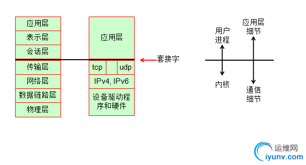

    众所周知,网络模型一般有两种模型,一种为OSI概念模型(七层),另一种为TCP/IP网络模型(四层)。
    TCP/IP应用层对应OSI的应用层、显示层、会话层;TCP、UDP对应传输层;互联网层对应网络层;设备驱动程序和硬件对应物理层。如下图所示:’
    在linux上,四层以下被称为通讯子网,四层以上被称为应用层。前者更注重通信细节,主要实现主机与主机之间如何完成数据报文传输;后者更注重应用层细节,主要实现资源交换
    linux启动后,应用层细节在用户空间实现,通信细节则在内核空间实现。
    所以,最原始最有需求的跨主机间的通信,皆由内核完成;相对而言真正的应用则是通信协议在用户空间特定的实现方式,比如dns完成域名解析,比如ssh实现安全登陆。自然,既是完成特定功能,便不应该位于内核空间。

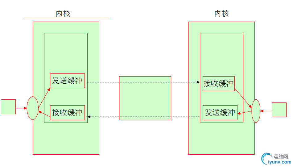

    主机间通过套接字进行通信,套接字为ip+端口,那么问题又来了,如果服务器与客户端进行通信,所使用的套接字又该如何解决?
    端口号(port number)是用来标记进程空间地址(tcp和udp各一种),显然端口号是唯一且独占的。倘若服务器端和客户端皆使用同一端口【80/tcp(http)】,那事情就大条了,服务器端口被独占又如何能够回应多个客户端,显然这是不可能的。所以,只能在妥协中前行,客户端使用随机端口,而服务器端使用固定端口。
   这之中又牵扯出了两大疑问:
   (1)为何是客户端使用随机端口,而不是服务器端?
    服务器端就好比是学院,而客户端好比学院的家。学院的地址必定是固定的,否则又如何上学;相对的,学院的家并无需固定地址。当发起跨主机间通信时,会向内核申请一个随机端口1访问远端服务器
   (2)服务器端是如何回应多个客户端?
    如图:本地发送缓冲对应远端接受缓冲;本地接受缓冲对应远端发送缓冲。在信道通信上是采取不同通信信道(接收和发送不是一个信道),而其中还包含缓冲,抑制高发低收压垮通信信道显然,服务器端一旦接受连接后,响应客户端也是随机端口
