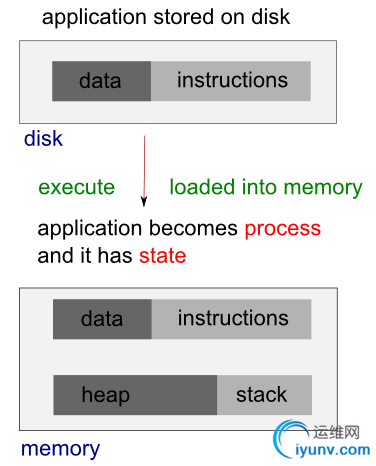

  当我们运行一个程序时,保存在硬盘上的可执行指令集就会被加载到内存中的一个区块中,通常来说,一个linux进程是不能向这个区块进行写操作的。(所以说,这个区块可以被安全地共享)
  同样,系统的库也可以被共享。因此,即使很多程序都用到了printf这个函数,在内存中只要有一份拷贝就够了。
  与能够共享的库不同,一个程序或许会有自己的内部变量,这些变量是保存在程序自己独有的栈空间中的,无法和另外的进程共享。每个进程也有自己管理的独有的环境变量。另外,每个进程也应该有自己独有的程序计数器(PC)——用来记录程序执行到哪里了。(执行线程请参考 linux pthread)

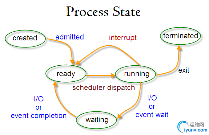

进程调度
  让我看看ps ax本身的STAT:
23603 pts/1    R+     0:00 ps ax
  R代表进程23603处于runnable状态。换句话说,它监测了自己的状态。指示器只是表明了这个程序处于可运行状态,并不一定正在运行(参见下面的资料,可能在runqueue中)。R+表示出这个进程是在前台工作组中,所以它不会等待其他的进程完成也不会等待输入输出完毕。这也是为什么我们可能在ps的输出中看到两个以上R+的进程。

  Linux内核使用一个叫做进程调度器的程序通过进程的优先级判断哪个进程会获得下一个cpu时间片
  通常情况下,几个程序会同时竞争计算资源。如果一个程序只占用少量的计算资源并且会停下来等待输入,我们就说它是“安分守己的”——与此相反,有的进程会不断的霸占系统的计算资源。术语上我们把“安分守己”的程序称作美好(nice)程序。同时,这种美好程度(niceness)也是可计量的。
  操作系统通过进程的nice值来判断该进程的优先级。长时间不暂停的程序通常会有更低的优先级(译者:没懂,如果这样的程序是非常不nice的——需要很多计算资源的进程,还是给它很小的优先级吗?),相反地,暂停的程序会得到“奖赏”——这保证了交互式进程可以很快的相应用户,当它在等待用户输入时,操作系统会提高的它的优先级,这样当它准备恢复运行的时候就已经是高优先级了。
  nice值(niceness)是一个从-20到20的整数,-20代表最高的优先级,19或者20代表最低的优先级。一个子进程的默认优先级是从它的父进程继承来的,通常是0。我们可以通过nice命令设置nice值,也可以使用renice命令更改nice值。nice命令每次会把进程的nice值提高10,使得它的优先级降低。只有root权限的用户可以降低进程的nice值(提高优先级)。在Linux上你可以改变 /etc/security/limits.conf来允许别的用户或者组降低nice值。

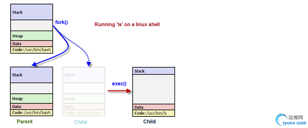

exec() 系统调用
  exec函数会将当前的进程替换为一个新的进程,这个新的进程可以由路径或者文件参数指定。我们可以使用exec将我们正在执行的程序切换到另一个。
  如下图所示,我们在bash中发起ls命令。在这种情况下,shell作为父进程,通过调用fork()创建出一个子进程,这个子进程随之调用exec()将之变为ls
  exec会比system更加有效率,因为调用exec后父进程就不会再运行了。

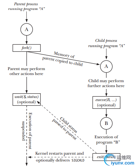

fork() 系统调用
  (译者注:可以先看一下中文的一个教程linux中fork()函数详解(原创!!实例讲解),觉得讲解的不错,特别是fork的时候流缓冲区的问题和fork返回值的问题很有意思。)
  我们可以调用fork()来创建一个新的进程。这个系统调用会”复制“当前的进程,在进程表中产生一个新的入口,新的进程的很多属性和负进程是相同的。
  理解fork()的关键点在于当它返回时,会存在两个进程,并且,在两个进程中,程序会从fork()返回的地方继续开始执行。
  Linux会复制父进程完整的地址空间并把它赋值给子进程。因此,父进程和子进程拥有完全相同内容的地址空间/代码。但是这两个进程是互相独立的,它们有自己的独立的环境,数据空间,文件描述符等等。所以,和exec()相结合,fork()就是我门需要用来创建新程序的调用。
  另外,要注意的是,fork()被调用一次会返回两次!(译者注,这句话本来放在前面,但放在这好像好一些)
  对于父进程,fork()会返回新创建的子进程的PID ——这是很有用的,因为父进程可能会创建很多进程并监视它们的状态(通过wait()函数)(译者注:wait, waitpid, waitid - wait for process to change state),对于子进程,fork()会返回0。如果必要的话,进程可以通过getpid()获得本进程的PID ,通过getppid()获得父进程的PID (译者注:如果父进程已经死亡,PPID将会是1)。如果fork()调用失败会返回-1,这要么是因为子进程数量上的限制(CHILD_MAXerrno会被设置成EAGAIN) ,要么是因为进程表中没有足够的空间再创建一个入口或者(虚拟)内存不足(errno会被设置成ENOMEM )。

wait() 系统调用
  使用wait()的主要是为了和子进程的同步性。
  • 暂时将父进程挂起,直到某一个子进程终止。
  • 返回值是终止子进程的PID,对于一个成功返回的进程,父进程将会回收子进程 。
  • 如果child_status != NULLstatus 的值将会反映子进程终止的原因。
  • 如果父进程有多个子进程,那么wait()将会在任何一个子进程终止的时候返回。
  • waitpid()可以被用来等待特定的子进程。
  父进程需要知道什么时候它的子进程终止了或者状态改变了或者接收到一个信号而停止了。wait()就是监视子进程的其中一个方法(另一个是SIGCHLD信号)。
  (译者注:SIGCHLD 20,17,18 Ign Child stopped or terminated)
  wait()会锁住调用的进程直到它的子进程退出或者接收到了一个信号,wait()会接受一个整型的地址参数并返回完成的子进程的PID
#include <sys/wait.h>
pid_t wait(int *child_status);
  再一次说明。调用wait()的一个主要目的就是等待子进程执行完毕。
  wait()的执行可以分为两种情况:
  • 如果调用wait()的时候存在子进程,调用者将暂时被挂起,直到其中一个子进程终止它才会恢复运行。
  • 如果调用wait()的时候没有子进程,那么wait()相当于不起作用。
  系统调用wait(&status) 有两个目的:
  • 如果调用子进程没有调用 exit()退出,调用者将暂时被挂起,直到其中一个子进程终止它才会恢复运行。(译者:这他妈不都讲了几遍啊,严重怀疑作者凑字数)
  • 子进程的终止状态返回到了wait()的status变量里。
