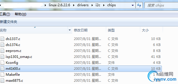

  1.1首先进入linux内核的driver/i2c目录下,如下图所示:
  其中重要的文件介绍如下:
  1)algos文件夹(algorithms)
  里面保存I2C的通信方面的算法
  2)busses文件夹
  里面保存I2C总线驱动相关的文件,比如i2c-omap.c、 i2c-versatile.c、 i2c-s3c2410.c等。
  3) chips文件夹
  里面保存I2C设备驱动相关的文件,如下图所示,比如m41t00,就是RTC实时钟
  4) i2c-core.c
这个文件实现了I2C核心的功能(I2C总线的初始化、注册和适配器添加和注销等相关工作)以及/proc/bus/i2c*接口。

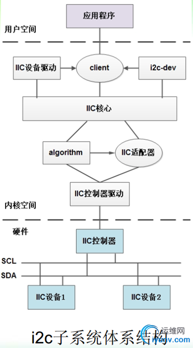

  显然,它和前几次驱动类似, I2C也分为总线驱动和设备驱动,总线就是协议相关的,它知道如何收发数据,但不知道数据含义,设备驱动却知道数据含义
  1.2 I2C驱动架构,如下图所示:

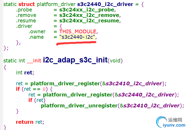

  在init函数中,注册了一个 “s3c2440-i2c”的platform_driver平台驱动,我们来看看probe函数做了些什么
  3.进入s3c24xx_i2c_probe函数

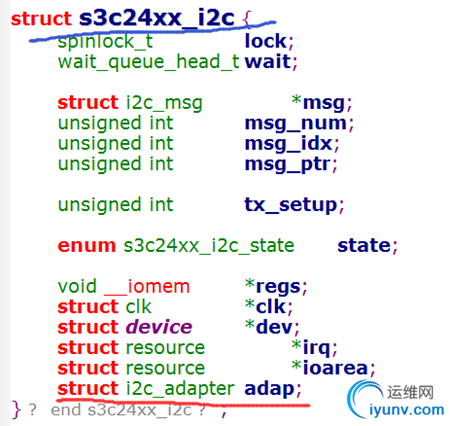

  其中i2c_adapter结构体是放在s3c24xx_i2c->adap下,如下图所示:

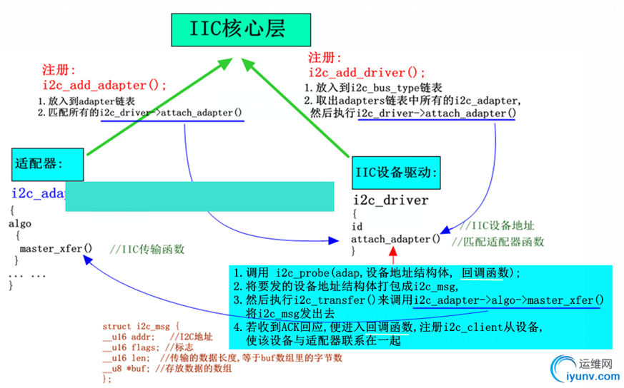

  在i2c_register_adapter()函数里主要执行以下几步:
  将adapter放入i2c_bus_type的adapter链表
将所有的i2c设备调出来,执行i2c_driver设备的attach_adapter函数来匹配
  其中, i2c_driver结构体会在后面讲述到

  i2c_adapter表示物理上的一个i2C设备(适配器), 在i2c-s3c2410.c中,是存放在s3c24xx_i2c结构体下的(struct  i2c_adapter  adap)成员中
  5.其中s3c24xx_i2c的结构体成员如下所示

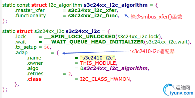

static const struct i2c_algorithm s3c24xx_i2c_algorithm = {
.master_xfer          = s3c24xx_i2c_xfer,  //主机传输
.functionality          = s3c24xx_i2c_func,
static struct s3c24xx_i2c s3c24xx_i2c = {
.lock              = __SPIN_LOCK_UNLOCKED(s3c24xx_i2c.lock),
.wait              = __WAIT_QUEUE_HEAD_INITIALIZER(s3c24xx_i2c.wait),
.tx_setup = 50,                        //用来延时,等待SCL被释放
.adap             = {                                             // i2c_adapter适配器结构体
.name                   = "s3c2410-i2c",
.owner                  = THIS_MODULE,
.algo                     = &s3c24xx_i2c_algorithm,           //存放i2c_algorithm算法结构体
.retries           = 2,                                       //重试次数
.class                    = I2C_CLASS_HWMON,
  显然这里是直接设置了i2c_adapter结构体,所以在s3c24xx_i2c_probe ()函数中没有分配i2c_adapter适配器结构体,
  其中, i2c_adapter结构体的名称等于"s3c2410-i2c",它的通信方式等于s3c24xx_i2c_algorithm,重试次数等于2
  PS:如果缺少i2c_algorithm的i2c_adapter什么也做不了,就只是个I2C设备,而没有通信方式

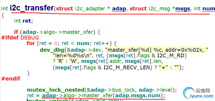

  s3c24xx_i2c_algorithm中的关键函数master_xfer()就是用于产生i2c访问周期需要的start stop ack等信号
  比如,在s3c24xx_i2c_algorithm中的关键函数master_xfer()里,调用了:
  s3c24xx_i2c_xfer -> s3c24xx_i2c_doxfer()->s3c24xx_i2c_message_start()
  来启动传输message信息, 其中s3c24xx_i2c_message_start()函数代码如下:

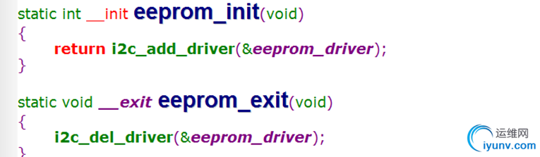

  6.还是首先来看它的init入口函数:

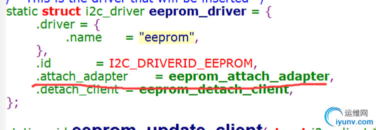

  其中struct  i2c_driver  eeprom_driver的成员如下:
static struct i2c_driver eeprom_driver = {
.driver = {
.name     = "eeprom",                        //名称
.id           = I2C_DRIVERID_EEPROM,           //IIC设备标识ID
.attach_adapter     = eeprom_attach_adapter,  //用来与总线驱动的适配器匹配,匹配成功添加到适配器adapter中
.detach_client = eeprom_detach_client,      //与总线驱动的适配器解绑,分离这个IIC从设备
  如下图所示, eeprom_driver结构体的ID成员在i2c-id.h中,里面还定义了大部分常用I2C设备驱动的设备ID
  显然,在init函数中通过i2c_add_driver()注册i2c_driver结构体,然后通过i2c_driver ->attach_adapter来匹配内核中的各个总线驱动的适配器, 发送这个设备地址,若有ACK响应,表示匹配成功

  在i2c_add_driver ()函数里主要执行以下几步:
  放入到i2c_bus_type链表
  取出adapters链表中所有的i2c_adapter,然后执行i2c_driver->attach_adapter()

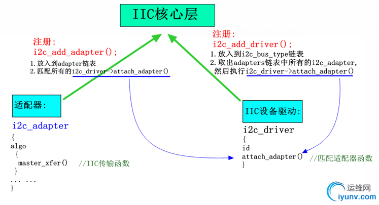

  所以i2c_adapter适配器和i2c_driver设备驱动注册框架如下所示:
   这里调用了i2c_driver ->attach_adapter(adapter),我们看看里面是不是通过发送IIC设备地址,等待ACK响应来匹配的

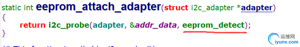

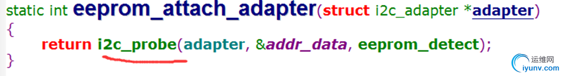

  8.以struct i2c_driver eeprom_driver 为例,进入i2c_driver ->eeprom_attach_adapter()函数
  如下图所示,里面调用了i2c_probe(adapter, &addr_data, eeprom_detect)函数
  上图的第1个参数就是i2c_adapter适配器,第2个参数addr_data变量,里面存放了IIC设备地址的信息,第3个参数eeprom_detect就是具体的设备探测回调函数i2c_probe()函数,会通过adapter适配器发送IIC设备地址addr_data,如果收到ACK信号,就调用eeprom_detect()回调函数来注册i2c_client结构体,该结构体对应真实的物理从设备,而i2c_driver对应的是设备驱动,也就是说,只有当适配器支持这个设备驱动,才会注册i2c_client从设备,后面会讲这个回调函数如何注册i2c_client
  而在i2c_driver ->detach_client()中,则注销i2c_client结构体

  8.1接下来继续进入i2c_probe()函数继续分析,如下所示:
int i2c_probe(struct i2c_adapter *adapter,struct i2c_client_address_data *address_data,int (*found_proc) (struct i2c_adapter *, int, int))
err = i2c_probe_address(adapter,forces[kind][i + 1],kind, found_proc);
  里面调用了i2c_probe_address()函数,从名称上来看,显然它就是用来发送起始信号+设备地址,来探测IIC设备地址用的

if (adapter->algo->smbus_xfer) {   //如果adapter适配器有smbus_xfer这个函数
mutex_lock(&adapter->bus_lock);                            //加互斥锁
res = adapter->algo->smbus_xfer(adapter,addr,flags,read_write,command,size,data);
                                            //调用adapter适配器里的传输函数
mutex_unlock(&adapter->bus_lock);                  //解互斥锁
} else                          //否则使用默认函数传输设备地址
res = i2c_smbus_xfer_emulated(adapter,addr,flags,read_write,command,size,data);
return res;
  看了上面代码后,显然我们的s3c2410-i2c适配器没有algo->smbus_xfer函数,而是使用i2c_smbus_xfer_emulated()函数,如下图所示:
  PS:通常适配器都是不支持的,使用默认的i2c_smbus_xfer_emulated()函数

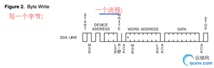

  上面代码中之所以读操作需要两个i2c_msg,写操作需要一个i2c_msg,是因为读IIC设备是两个流程
  在上一节IIC接口下的24C02 驱动分析: http://www.cnblogs.com/lifexy/p/7793686.html里就已经分析到了,
  只要发送一个S起始信号则就是一个i2c_msg,如下两个读写操作图所示:
  而在i2c_transfer()函数中,最终又是调用了之前分析的i2c_adapter->algo->master_xfer()发送函数,如下图所示:
  其中i2c_transfer()的参数*adap表示通过哪个适配器传输出去,msgs表示I2C消息,num表示msgs的数目
  内核每发送一个Msg都会先发出S开始信号和设备地址.直到所有Msg传输完毕,最后发出P停止信号。
  当i2c_transfer()返回值为正数,表示已经传输正数个数据,当返回负数,说明I2C传输出错
  8.5 所以在i2c_driver ->attach_adapter(adapter)函数里主要执行以下几步:
  1) 调用 i2c_probe(adap, i2c_client_address_data设备地址结构体, 回调函数);
  2) 将要发的设备地址结构体打包成i2c_msg,
  3) 然后执行i2c_transfer()来调用i2c_adapter->algo->master_xfer()将i2c_msg发出去
  4)若收到ACK回应,便进入回调函数,注册i2c_client从设备,使该设备与适配器联系在一起
  所以适配器和iic设备驱动最终注册框架图如下所示:

  还是以driver/i2c/chips/eeprom.c为例,如下图所示:
  9.1这里的回调函数是eeprom_detect()函数,代码如下所示:
static int eeprom_detect(struct i2c_adapter *adapter, int address, int kind)
struct i2c_client *new_client;        //定义一个i2c_client结构体局部变量
new_client =kzalloc(sizeof(struct i2c_client), GFP_KERNEL);      //分配i2c_client结构体为全局变量
/*设置i2c_client结构体*/
new_client->addr = address;               //设置设备地址
new_client->adapter = adapter;          //设置依附的i2c_adapter
new_client->driver = &eeprom_driver;  //设置依附的i2c_driver
new_client->flags = 0;                         //设置标志位为初始值
strlcpy(new_client->name, "eeprom", I2C_NAME_SIZE);     //设置名字
/*注册i2c_client*/
if ((err = i2c_attach_client(new_client)))
goto exit_kfree;    //注册失败,便释放i2c_client这个全局变量
exit_kfree:
kfree(new_client);
exit:
return err;
  当注册了i2c_client从设备后,便可以使用i2c_transfer()来实现与设备传输数据了

  5. 写init入口函数,exit出口函数
       init:  使用i2c_add_driver()注册i2c_driver
       exit:  使用i2c_del_driver ()卸载i2c_driver

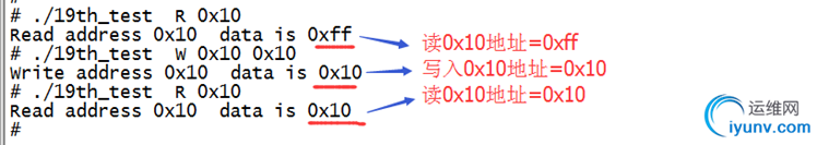

  11.测试运行
  如下图所示:
