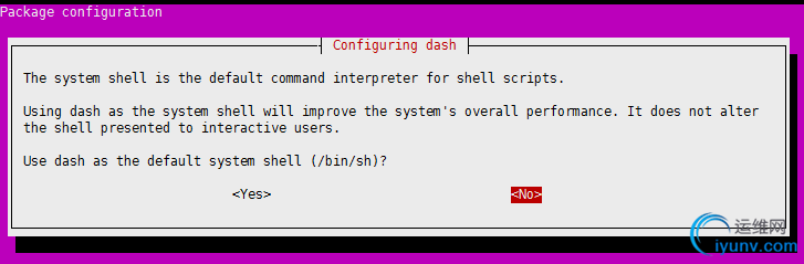

更改shell
  默认地, ubuntu系统默认的shell是dash,但更常用的shell是bash
  通过下面命令可以将dash更改为bash
dpkg-reconfigure dash
  然后选<No>
DSC0000.png   执行ls -l /bin/sh命令,查看shell类型已经修改为bash
ls -l /bin/sh

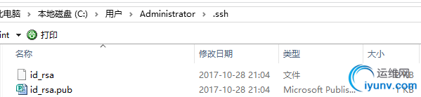

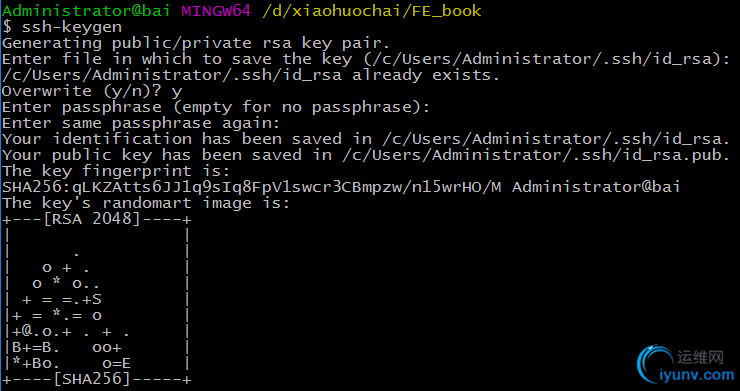

  首先,在本地机器上执行下列指令
$ ssh-keygen
  会出现几个问题,都直接回车取默认值就可以了
DSC0003.png   id_rsa 是私钥,是要严格保密的,id_rsa.pub是公钥,需要上传到服务器的/home/test/.ssh/authorized_keys文件中

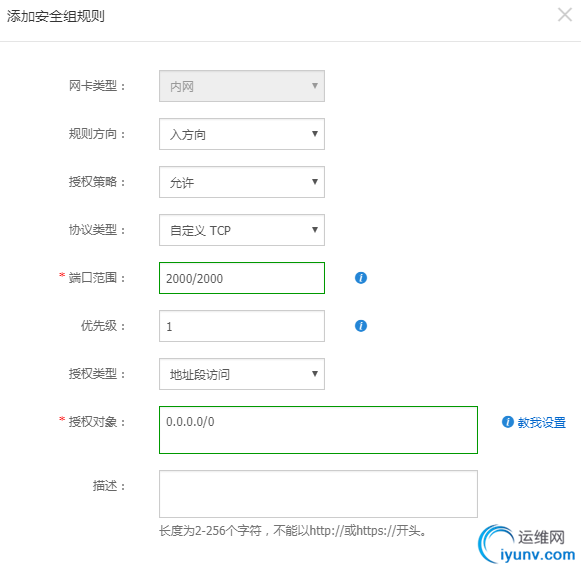

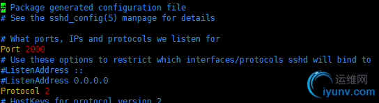

修改端口
  默认地,SSH端口是22。将其修改为其他端口,可以缩小被扫描和猜测的概率,增加服务器安全性
[注意]该操作要在root用户下进行,否则会出现一些不容易解决的问题
  1、修改/etc/ssh/sshd_config文件里面的port端口为1024以上的任意端口
DSC0005.png   2、然后,执行下列命令重启ssh服务
sudo service ssh restart
  3、在阿里云安全规则中添加2000端口

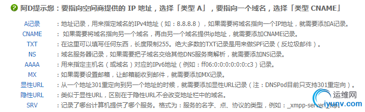

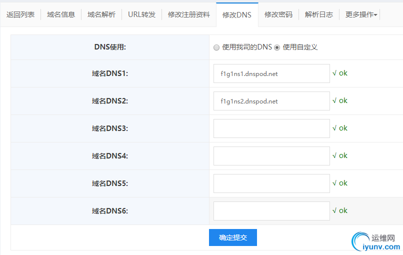

域名解析
  一般地,使用dnspod.cn来进行域名解析。
  在原域名注册商设置dnspod的DNS解析
f1g1ns1.dnspod.net
f1g1ns2.dnspod.net

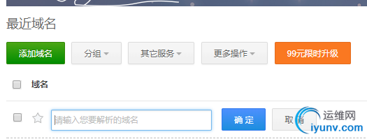

DSC00011.png   在dnspod.cn的域名解析页面填入要解析的域名
DSC00012.png   添加域名后,下面来添加记录即可

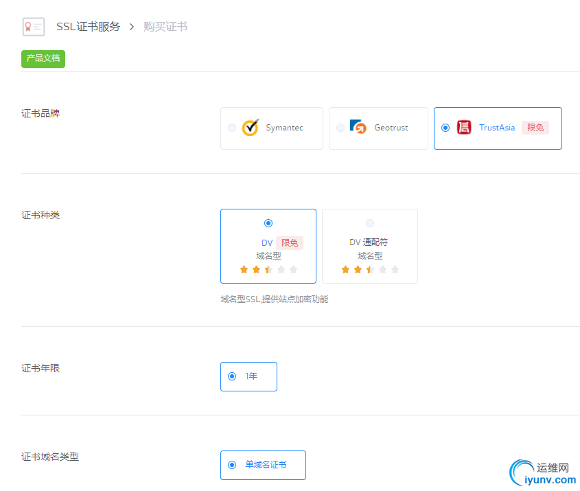

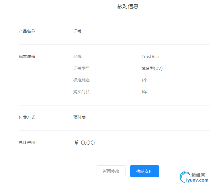

  我个人是在七牛申请并设置的SSL证书 ,非常方便
  首先,进入七牛的SSL证书购买界面,选择免费证书进行购买
DSC00014.png   然后,点击确认支付

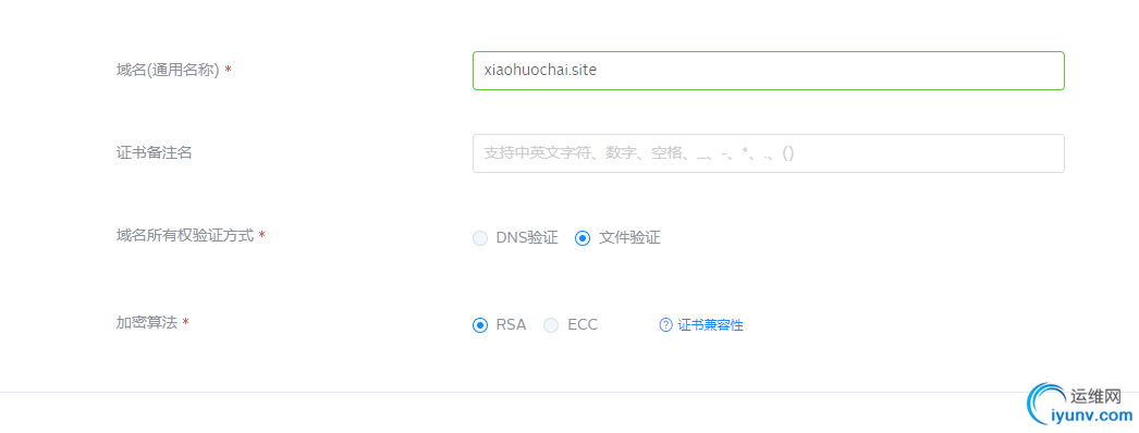

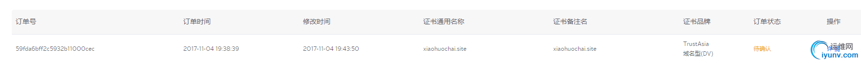

DSC00015.png   然后,填入域名信息及其他详细信息。注意,一定要选择文件验证,经个人经验,选择DNS验证后很长时间不能生效
DSC00016.png   信息填写完成后,会出来如下界面,订单状态为待确认,点击详情

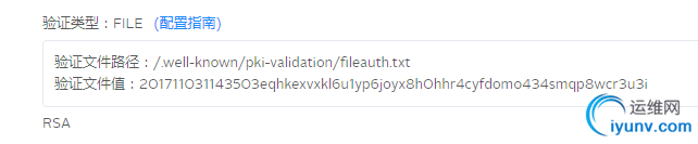

DSC00017.png   在服务器根目录下,创建/.well-known/pki-validation目录,里面创建fileauth.txt文件,内容如下图所示
DSC00018.png   当浏览器能够通过http://static.xiaohuochai.site/.well-known/pki-validation/fileauth.txt,成功访问,并输出上述内容时,即配置成功
  等待几分钟,证书便会下发

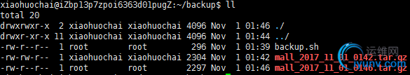

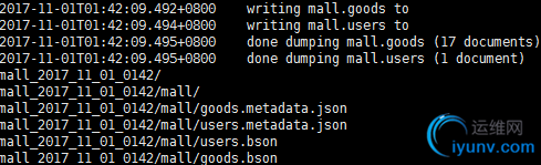

  然后在backup目录下,执行sh backup.sh命令来执行脚本文件
sh backup.sh
  结果如下图所示

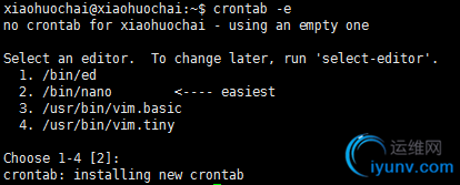

DSC00025.png   下面来创建定时任务,输入crontab -e来开启定时任务,然后选择2
[注意]一定要在root权限下设置,否则不生效
sudo crontab -e
DSC00026.png   在打开的nano编辑器中输入如下命令,表示在01:46分,执行如下脚本。
46 01 * * * sh /home/xiaohuochai/backup/backup.sh
  然后,按下ctrl+X,按下shif+Y,回车,即可完成定时任务的设置
  由下图可知,01:46分确实生成了一个包文件

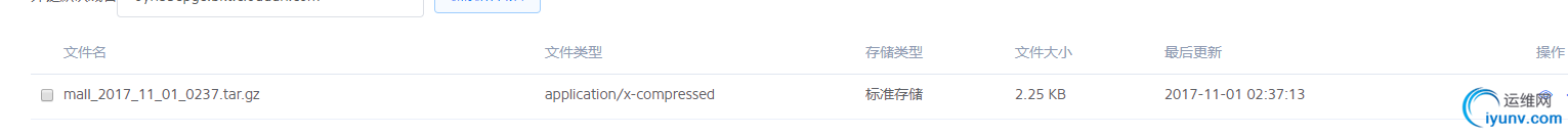

  4、运行backup.sh文件
sudo sh ./backup.sh
  5、查看七牛云,发现备份文件已经成功上传
