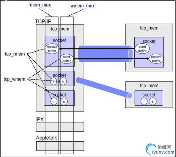

  TCP/IPV4内核参数:
    在创建socket的时候会指定socke协议和地址类型。TCP socket缓冲区大小是他自己控制而不是由core内核缓冲区控制。
/proc/sys/net/ipv4/tcp_rmem     对应net.ipv4.tcp_rmem
/proc/sys/net/ipv4/tcp_wmem     对应net.ipv4.tcp_wmem
    以上是TCP socket的读写缓冲区的设置,每一项里面都有三个值,第一个值是缓冲区最小值,中间值是缓冲区的默认值,最后一个是缓冲区的最大值,虽然缓冲区的值不受core缓冲区的值的限制,但是缓冲区的最大值仍旧受限于core的最大值。
  /proc/sys/net/ipv4/tcp_mem
    该内核参数也是包括三个值,用来定义内存管理的范围,第一个值的意思是当page数低于该值时,TCP并不认为他为内存压力,第二个值是进入内存的压力区域时所达到的页数,第三个值是所有TCP sockets所允许使用的最大page数,超过该值后,会丢弃后续报文。page是以页面为单位的,为系统中socket全局分配的内存容量。
  socket的结构如下图:
