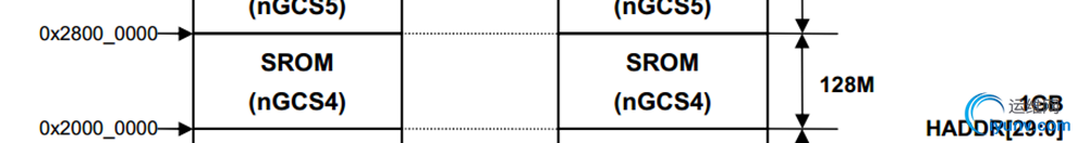

  1.1其中2440手册的bank4地址区间如下图:
  bank4的区间位于: 0X20000000~0X28000000,当我们访问这个区间的地址,内存控制器便会使能网卡DM9000C的使能脚,所以我们的DM9000C的io基地址=0X20000000
  其中DM9000C的CMD引脚接在bank4的LADDR2上面
  所以当访问的io基地址=0X2000 0000,表示读写的地址里的内容是DM9000C的地址
  访问的io基地址=0X2000 0100,表示读写的地址里的内容是DM9000C的数据

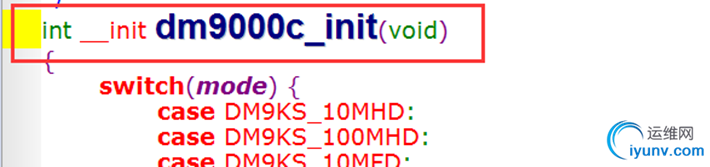

  2.发现它的init_module()入口函数前有个条件编译
  所以要注释掉 “#ifdef MODULE”“#endif”

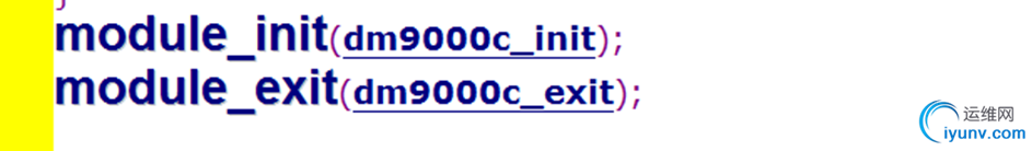

  3.修改入口出口函数名,并修饰它们(修改函数名避免与内核的其它函数重名)
  4.修改驱动的硬件相异性(设置基地址,寄存器,中断等)

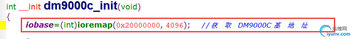

  如下图,这个iobase 变量就是我们DM9000C的io基地址0x20000000
  iobase的作用:
  如上图, 读一次DM9000C的VID低字节之前,需要先将地址赋为0x20000000,也就是将DM9000C的CMD置0,然后向0x20000000写入要读的DM9KS_VID_L地址值
  最后再将地址+4,也就是赋为0x20000100,将CMD置1,然后读出0x20000100的值,也就是DM9000C的VID低字节
  DM9000C的读写方式都是这样的,先将CMD置0,写入DM9000C的地址,然后再将CMD置1,来读写数据

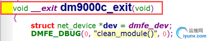

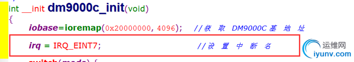

  4.3所以在init函数中便重新设置iobase 变量,其中iobase是int型
  并在exit出口函数中,添加iounmp()

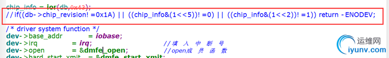

  4.4 继续进入dmfe_probe1()函数,往下看
  如下图所示,屏蔽红框里的代码,该代码用来核对版本,我们的DM9000C版本号不一样,所以要屏蔽
  4.5 在init函数中,修改中断名,将irq改为IRQ_EINT7

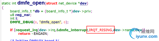

  当使用了register_netdev()注册了网卡驱动net_device后,在内核中使用ifconfig就会进入net_device->open成员函数申请中断,激活队列等
  所以我们要修改open成员函数的申请中断函数,将触发中断改为“IRQT_RISING”,上升沿触发

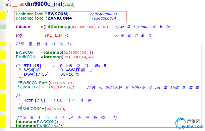

  5.接下来便开始设置2440的存储控制寄存器
  设置2440的bank4的硬件位宽,时序,因为不同的硬件,涉及的数据收发都不同,
  5.1设置BWSCON总线宽度控制寄存器
  我们只设置BANK4的内容,所以只有下面3个(BANK0的位宽由OM[1:0] 硬件设置)
  设置ST4=0,不使用UB/LB(UB/LB:表示高字节与低字节数据是否分开传输)
  设置WS4=0,其中WAIT引脚为PE4,而我们DM9000C没有引脚接入PE4,所以禁止
  设置DW4=0x01,我们的DM9000C的数据线为16位

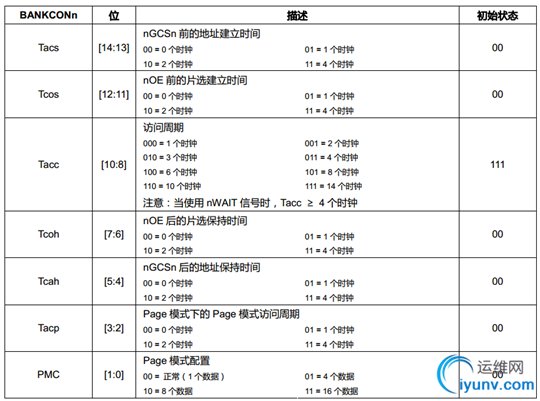

  5.2设置BANKCON4控制寄存器

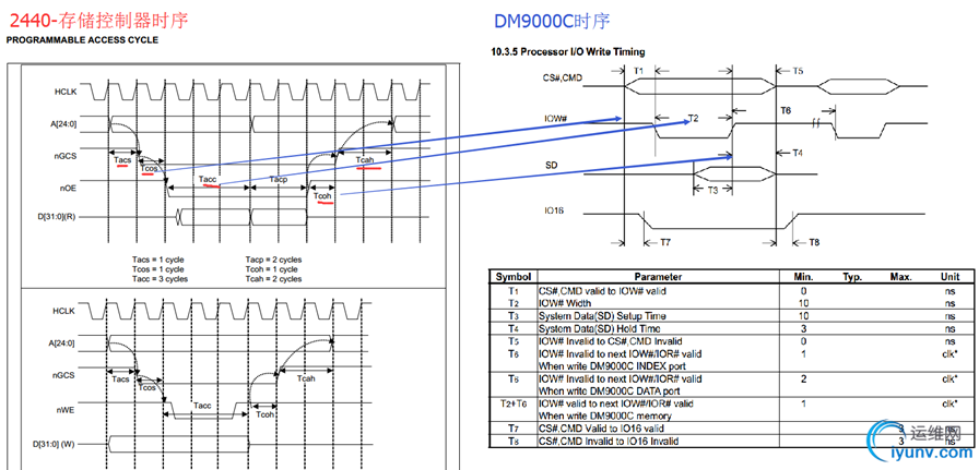

   设置这些时序之前,首先来看DM9000C芯片手册时序图和2440的时序图
  参考上图,得出BANKCON4 寄存器设置如下(HCLK=100MHZ,1个时钟等于10ns)
  设置Tacs=0,CS和CMD信号可以同时进行(CMD脚就是2440的地址引脚)
  设置Tcos=T1=0(CS片选使能后维持时间)
  设置Tacc=T2=0,要>=10ns(读写信号的访问维持时间)
  设置Tcoh=T4=1,要>=3ns(片选结束维持时间)
  设置Tcah=T8=0, CS和CMD信号可以同时结束(地址总线结束维持时间)
  代码如下图,在init入口函数中设置
