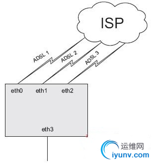

  将fwmark作为匹配条件时,必须搭配Netfilter一起使用, 这看起来很麻烦, 却是最灵活的匹配条件。如图10-8所示,某公司对外有三条ADSL,我们希望所有HT T P 协议经由第一条ADS L ,SMTP及POP3经由第二条ADSL,其余流量则经由第三条ADSL。可以使用如下的命令组合来达到这样的目的:
iptables -t mangle -A FORWARD -i eth3 -p tcp --dport 80 -j MARK --set-mark 1
iptables -t mangle -A FORWARD -i eth3 -p tcp --dport 25 -j MARK --set-mark 2
iptables -t mangle -A FORWARD -i eth3 -p tcp --dport 110 -j MARK --set-mark 2
iptables -t mangle -A FORWARD -i eth3 -j MARK --set-mark 3
ip rule add fwmark 1 table 1
ip rule add fwmark 2 table 2
ip rule add fwmark 3 table 3
  首先使用Netfilter的managle机制针对特定的数据包设置MARK值,在此将HTTP数据包的MARK值设置为1,SMTP及POP3数据包的MARK值设置为2,其余数据包则设置MARK值为3。接着,再根据fwmark条件来判断数据包的MARK值,如果MARK值为1,则参考路由表1将数据包送出;MAKR值为2时,则参考路由表2将数据包送出;最后,MARK值为3的数据包则参考路由表3送出。
  以上示例只是一个概念而已,如果真要完整体现出这个示例的所有功能,还需要注意许多细节,稍后将使用详细的示例讲解这部分内容,在此只要首先了解fwmark与Netfilter结合使用的概念即可。

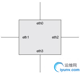

  最后,还可以使用数据包输入的接口来作为判断依据,如图10-9所示,我们希望凡是由eth2接口送入的数据包都由eth0接口转发出去,由eth3接口送入的数据包都由eth1接口转发出去。以下命令组合将能满足我们的要求:
ip rule add dev eth2 table 1
ip rule add dev eth3 table 3
