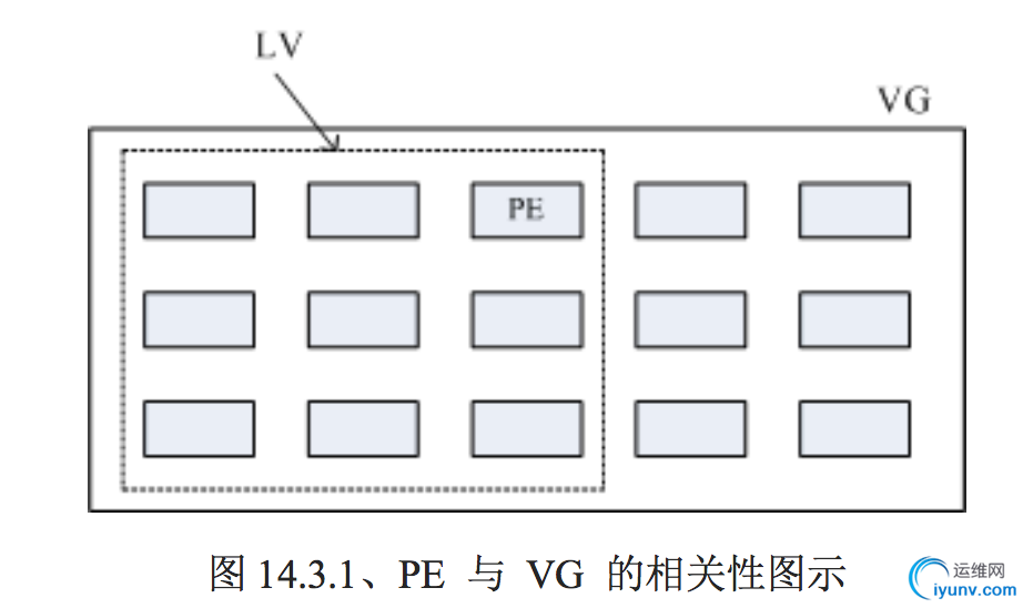

  所谓的 LVM 大磁盘就是将许多 PV 整合成这个 VG 的东西就是啦!所以 VG 就是 LVM 组合 起来的大磁盘!这么想就好了。 那么这个大磁盘最大可以到多少容量呢?这与底下要说明的 PE 以及 LVM 的格式版本有关喔~在预设的情况下, 使用 32 位的 Linux 系统时,基本上 LV 最 大仅能支持到 65534 个 PE 而已,若使用预设的 PE 为 4MB 的情况下, 最大容量则仅能达到 约 256GB 而已~不过,这个问题在 64 位的 Linux 系统上面已经不存在了!LV 几乎没有啥容 量限制了!
  • Physical Extent, PE, 实体范围区块
  LVM 预设使用 4MB 的 PE 区块,而 LVM 的 LV 在 32 位系统上最多仅能含有 65534 个 PE (lvm1 的格式),因此预设的 LVM 的 LV 会有 4M*65534/(1024M/G)=256G。
  他是整个 LVM 最小的储存区块,也就是说,其实我们的文件资料都是藉由写入 PE 来处理的。 简单的说,这个 PE 就有点像文件系统里面的 block 大小啦。调整 PE 会影响到 LVM 的最大容量。不过,在 CentOS 6.x 以后,由于直接使用 lvm2 的 各项格式功能,以及系统转为 64 位,因此这个限制已经不存在了。
  • Logical Volume, LV, 逻辑滚动条
  最终的 VG 还会被切成 LV,这个 LV 就是最后可以被格式化使用的类似分区槽的咚咚了!那么 LV 是否可以随意指定大小呢? 当然不可以!既然 PE 是整个 LVM 的最小储存单位,那么 LV 的大小就与在此 LV 内的 PE 总数有关。为了方便用户利用 LVM 来管理其系统,因此 LV 的 装置文件名通常指定为『 /dev/vgname/lvname 』的样式!
  LVM 可弹性的变更 filesystem 的容量,那是如何办到的?其实他就是透过『交换 PE 』来进行数据转换, 将原本 LV 内的 PE 移转到其他装置中以降低 LV 容量,或 将其他装置的 PE 加到此 LV 中以加大容量! VG、LV 与 PE 的关系有点像下图:
  如上图所示,VG 内的 PE 会分给虚线部分的 LV,如果未来这个 VG 要扩充的话,加上其他的 PV 即可。而最重要的 LV 如果要扩充的话,也是透过加入 VG 内没有使用到的 PE 来扩充的!

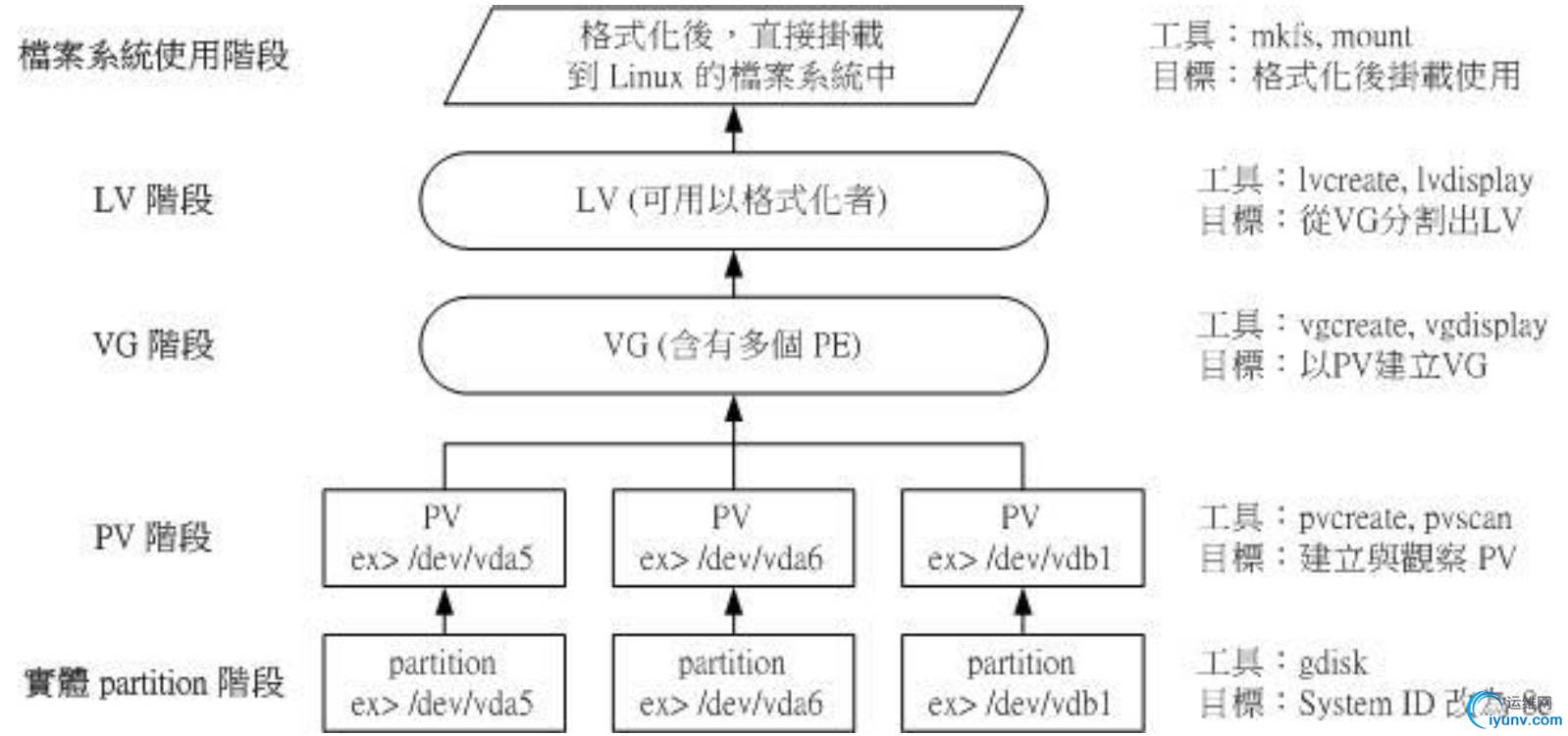

  • 实作流程
  透过 PV, VG, LV 的规划之后,再利用 mkfs 就可以将你的 LV 格式化成为可以利用的文件系统了!而且这个文件系统的容量在未来还能够进行扩充或减少, 而且里面的数据还不会被影响! 实作方面如何进行呢?整个流程由基础到最终的结果可以这样看:
  如此一来,我们就可以利用 LV 这个玩意儿来进行系统的挂载了。不过,你应该要觉得奇怪的是,那 么我的数据写入这个 LV 时,到底他是怎么写入硬盘当中的? 依据写入机制 的不同,而有两种方式:

LVM 实作流程
  LVM 必需要核心有支持且需要安装 lvm2 这个软件,好佳在的是, CentOS 与其他较新的 distributions 已经预设将 lvm 的支持与软件都安装妥当了!所以你不需要担心这方面的问题!用就对了!
  实作 LVM 有点像底下的模样:
  • 使用 4 个 partition ,每个 partition 的容量均为 1GB 左右,且 system>
  • 全部的 partition 整合成为一个 VG,VG 名称设定为 vbirdvg;且 PE 的大小为 16MB;
  • 建立一个名为 vbirdlv 的 LV,容量大约 2G 好了!
  • 最终这个 LV 格式化为 xfs 的文件系统,且挂载在 /srv/lvm 中

  • 1.PV阶段
  要建立 PV 其实很简单,只要直接使用 pvcreate 即可!我们来谈一谈与 PV 有关的指令吧!
  • pvcreate :将实体 partition 建立成为 PV ;
  • pvscan :搜寻目前系统里面任何具有 PV 的磁盘;
  • pvdisplay :显示出目前系统上面的 PV 状态;
  • pvremove :将 PV 属性移除,让该 partition 不具有 PV 属性。
  那就直接来瞧一瞧吧!

  • 2.VG阶段
  建立 VG 及 VG 相关的指令也不少,我们来看看:
  • vgcreate :就是主要建立 VG 的指令啦!他的参数比较多,等一下介绍。
  • vgscan :搜寻系统上面是否有 VG 存在?
  • vgdisplay :显示目前系统上面的 VG 状态;
  • vgextend :在 VG 内增加额外的 PV ;
  • vgreduce :在 VG 内移除 PV;
  • vgchange :设定 VG 是否启动 (active);
  • vgremove :删除一个 VG 啊!
  与 PV 不同的是,VG 的名称是自定义的!我们知道 PV 的名称其实就是 partition 的装置文件名, 但是这个 VG 名称则可以随便你自己取啊!在底下的例子当中,我将 VG 名称取名为 vbirdvg 。建 立这个 VG 的流程是这样的:

  • 3.LV阶段
  创造出 VG 这个大磁盘之后,再来就是要建立分区区啦!这个分区区就是所谓的 LV 啰!假设我要 将刚刚那个 vbirdvg 磁盘,分区成为 vbirdlv ,整个 VG 的容量都被分配到 vbirdlv 里面去!先来 看看能使用的指令后,就直接工作了先!
  • lvcreate :建立 LV 啦!
  • lvscan :查询系统上面的 LV ;
  • lvdisplay :显示系统上面的 LV 状态啊!
  • lvextend :在 LV 里面增加容量!
  • lvreduce :在 LV 里面减少容量;
  • lvremove :删除一个 LV !
  • lvresize :对 LV 进行容量大小的调整!
[iyunv@study ~]# lvcreate [-L N[mgt]] [-n LV 名称] VG 名称
[iyunv@study ~]# lvcreate [-l N] [-n LV 名称] VG 名称
选项与参数:
-L :后面接容量,容量的单位可以是 M,G,T 等,要注意的是,最小单位为 PE,
  因此这个数量必须要是 PE 的倍数,若不相符,系统会自行计算最相近的容量。
-l :后面可以接 PE 的『个数』,而不是数量。若要这么做,得要自行计算 PE 数。
-n :后面接的就是 LV 的名称啦!
更多的说明应该可以自行查阅吧! man lvcreate

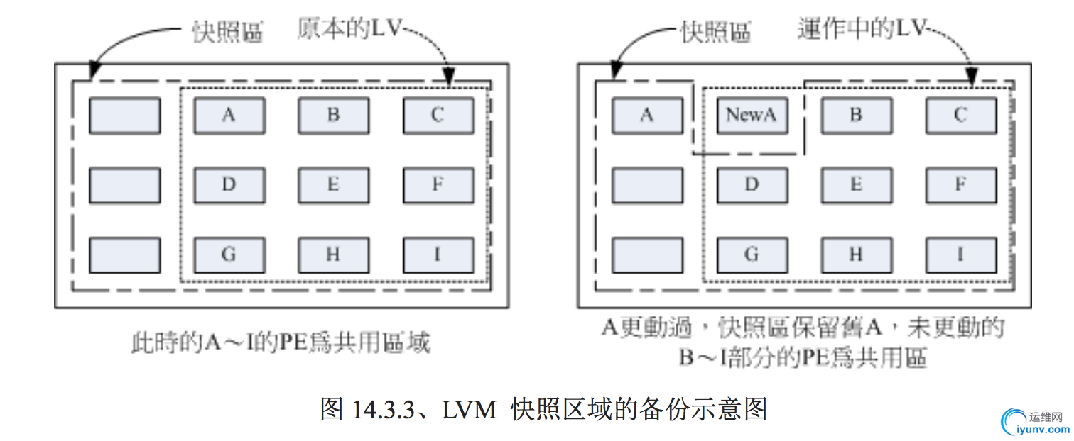

  现在你知道 LVM 的好处咯,未来如果你有想要增加某个 LVM 的容量时,就可以透过这个放大的 功能来处理。 那么 LVM 除了这些功能之外,还有什么能力呢?其实他还有一个重要的能力,那就 是 LV 磁盘的快照 (snapshot)。 什么是 LV 磁盘快照啊?快照就是将当时的系统信息记录下来,就 好像照相记录一般! 未来若有任何资料更动了,则原始资料会被搬移到快照区,没有被更动的区域 则由快照区与文件系统共享。 用讲的好像很难懂,我们用图解说明一下好了:
  左图为最初建置 LV 磁盘快照区的状况,LVM 会预留一个区域 (左图的左侧三个 PE 区块) 作为数 据存放处。 此时快照区内并没有任何数据,而快照区与系统区共享所有的 PE 数据, 因此你会看 到快照区的内容与文件系统是一模一样的。 等到系统运作一阵子后,假设 A 区域的数据被更动了 (上面右图所示),则更动前系统会将该区域的数据移动到快照区, 所以在右图的快照区被占用了一 块 PE 成为 A,而其他 B 到 I 的区块则还是与文件系统共享!
  照这样的情况来看,LVM 的磁盘快照是非常棒的『备份工具』,因为他只有备份有被更动到的数据, 文件系统内没有被变更的数据依旧保持在原本的区块内,但是 LVM 快照功能会知道那些数据放置 在哪里, 因此『快照』当时的文件系统就得以『备份』下来,且快照所占用的容量又非常小!
