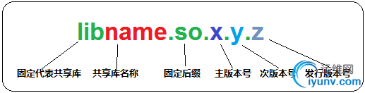

  3.1.1. 共享库的命名
  每个共享函数库都有个特殊的名字,称作“soname”。soname名字命名必须以“lib”作为前缀,然后是函数库的名字,然后是“.so”,最后是版本号信息。不过有个特例,就是非常底层的C库函数都不是以lib开头这样命名的。
    每个共享函数库都有一个真正的名字(“real name”),它是包含真正库函数代码的文件。真名有一个主版本号,和一个发行版本号。最后一个发行版本号是可选的,可以没有。主版本号和发行版本号使你可以知道你到底是安装了什么版本的库函数。另外,还有一个名字是编译器编译的时候需要的函数库的名字,这个名字就是简单的soname名字,而不包含任何版本号信息。
  管理共享函数库的关键是区分好这些名字。当可执行程序需要在自己的程序中列出这些他们需要的共享库函数的时候,它只要用soname就可以了;反过来,当你要创建一个新的共享函数库的时候,你要指定一个特定的文件名,其中包含很细节的版本信息。当你安装一个新版本的函数库的时候,你只要先将这些函数库文件拷贝到一些特定的目录中,运行ldconfig这个实用就可以。ldconfig检查已经存在的库文件,然后创建soname的符号链接到真正的函数库,同时设置/etc/ld.so.cache这个缓冲文件。这个我们稍后再讨论。
  ldconfig并不设置链接的名字,通常的做法是在安装过程中完成这个链接名字的建立,一般来说这个符号链接就简单的指向最新的soname或者最新版本的函数库文件。最好把这个符号链接指向soname,因为通常当你升级你的库函数后,你就可以自动使用新版本的函数库类。
  我们来举例看看:/usr/lib/libreadline.so.3 是一个完全的完整的soname,ldconfig可以设置一个符号链接到其他某个真正的函数库文件,例如是/usr/lib/libreadline.so.3.0。同时还必须有一个链接名字,例如 /usr/lib/libreadline.so就是一个符号链接指向/usr/lib/libreadline.so.3。
