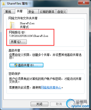

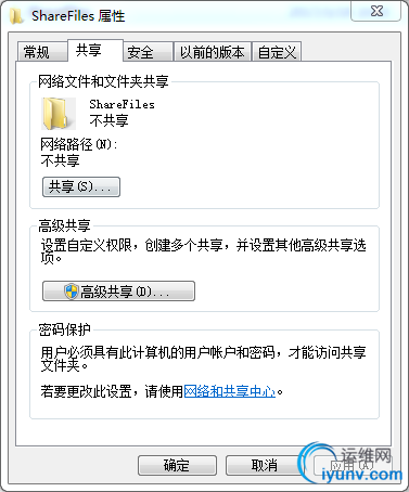

  • 找到Window中我们需要被用来做共享目录,这里我直接在D盘下面新建一个ShaderFiles目录,指定共享目录,右键打开文件夹的属性窗口,选中共享页签,点击共享:

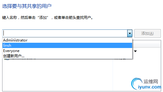

    选择要与其他共享的用户时,选择前面步骤新建的linsh用户:
    然后点击添加将其添加到列表中,权限级别也可直接修改,修改完成之后点击共享按钮,再次查看ShaderFiles的属性时,发现共享页签下面多了一个网络路径表示设置共享成功:

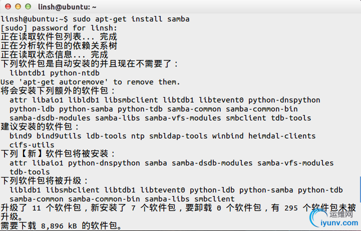

  •   先使用Ubuntu默认的安装软件的工具apt-get来安装samba(假如使用的是RH的话,可以使用yum来进行软件安装):
    sudo apt-get install samba
    • 1

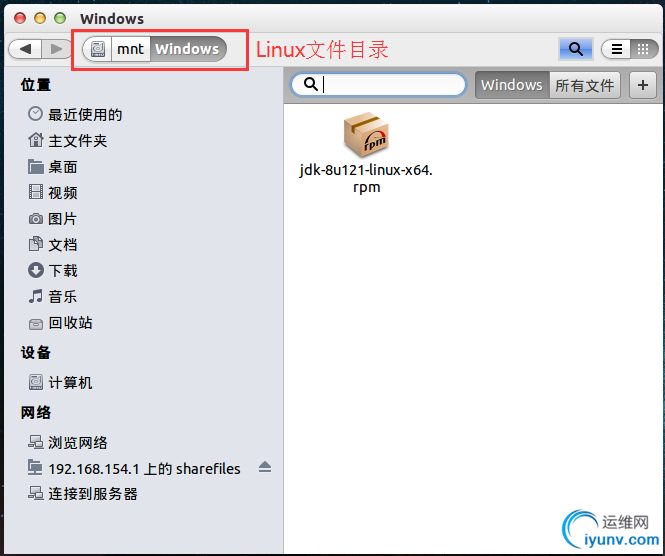

  •   2.新建Linux下要挂载Windows共享文件的目录,这里我直接选择挂载在/mnt/Windows,挂载步骤如下:
    • 创建/mnt/Windows目录:sudo mkdir /mnt/Windows;
    •   将Windows的ShareFiles目录挂载到Linux下的/mnt/Windows目录下:mount -t cifs -o username=linsh //192.168.154.1/ShareFiles /mnt/Windows,然后要求输入密码,假如挂载成功,可以在/mnt/Windows下查看到Windows的ShareFiles中的内容:
      linsh@ubuntu:~$ sudo mount -t cifs -o username=linsh //192.168.154.1/ShareFiles /mnt/Windows
      Password for linsh@//192.168.154.1/ShareFiles:
      linsh@ubuntu:~$

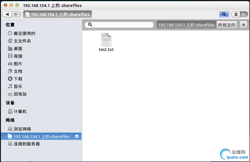

  方法二:

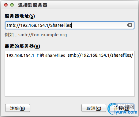

  • 打开Linux的文件管理系统,在网络选项下面会有一个连接到服务器选项,打开添加远程共享目录地址:
    • 这里添加的地址必须带smb前缀,这是smb服务的规则:
    • 点击连接输入在Windows中已设置访问权限的账号密码(例如:账号:linsh,密码:123456),验证成功,可以进入到共享目录并且侧栏会多出一个网络连接节点:
