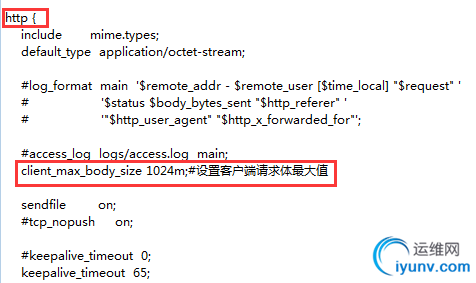

  6、设置请求体的数据最大值
  只需要在http里面添加一句,我这里设置的是1024m。
client_max_body_size 1024m;#设置客户端请求体最大值
  如图
