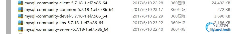

  1 登录MySQL官网下载mysql,下载地址 https://dev.mysql.com/downloads/mysql/  这里使用的是rpm包安装,下载对应的社区版rpm包,注意的是需要登录甲骨文才能下载,不能只下载mysql-server服务器,因为有依赖关系,得下载下面五个包

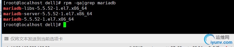

  2 查看系统是否已经安装了mysql没有,代码  rpm -aq | grep mysql,如果有旧版本就需要像下面卸载mariadb一样卸载掉。Mariadb是rhel系统已经安装好了的,需要卸载掉,百度百科是这么说,Mariadb也被视为开源数据库MySQL的替代品,安装MySQL时可能有冲突,查看Mariadb,代码 rpm  -qa | grep mariadb,百度百科关于Mariadb  https://baike.baidu.com/item/mariaDB/6466119?fr=aladdin
  3 卸载Mariadb,用r rpm -e 卸载,因为有有依赖关系,末尾加上 --nodeps不顾依赖关系强制卸载,反正也不用了(注意是两个英文输入法下的横杠),三个都要卸载,因为我之前卸载了第一个所以提示错误了
  代码 rpm  -e mariadb-libs-5.5.52-1.el7.x86_64 --nodeps
  rpm -e mariadb-server-5.5.52-1.el7.x86_64  --nodeps
  rpm  -e  mariadb-5.5.52-1.el7.x86_64  --nodeps

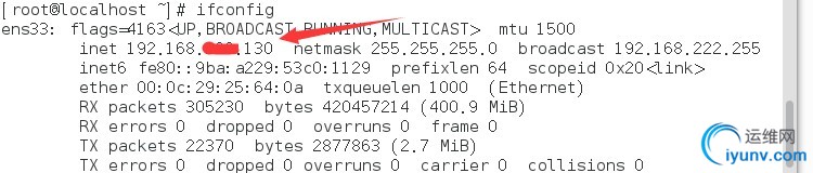

  6 将Windows系统上下载的5个文件用filezilla传到mysql目录,filezilla使用,官网下载 https://filezilla-project.org/  或者百度软件下载,安装好之后,在Linux系统中打开终端查看主机ip ,代码 ifconfig ,将 ip 用户名 密码 端口(默认22)输入就好了,然后选择目录 文件传输就好了
  5 个mysql安装文件
  7开始安装mysql数据库啦,注意了官方文档说啦,各个文件是有依赖性的,必须按以下顺序安装,你也可以试试其他顺序,看看提示的错误
  安装顺序
  mysql-community-common-5.7.18-1.el7.x86_64.rpm
  mysql-community-libs-5.7.18-1.el7.x86_64.rpm
  mysql-community-client-5.7.18-1.el7.x86_64.rpm
  imysql-community-server-5.7.18-1.el7.x86_64.rpm
  mysql-community-devel-5.7.18-1.el7.x86_64.rpm

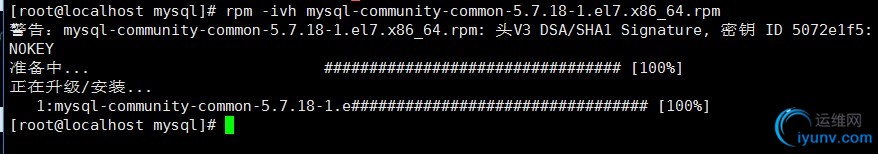

  代码 rpm  -ivh mysql-community-common-5.7.18-1.el7.x86_64.rpm

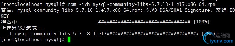

  代码 rpm -ivh mysql-community-libs-5.7.18-1.el7.x86_64.rpm

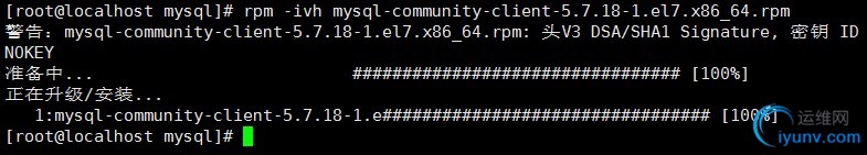

  代码 rpm -ivh mysql-community-client-5.7.18-1.el7.x86_64.rpm

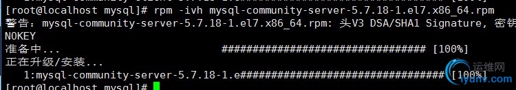

  代码 rpm -ivh mysql-community-server-5.7.18-1.el7.x86_64.rpm  服务器安装时间有点久,稍等一会

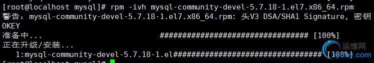

  代码 rpm -ivh mysql-community-devel-5.7.18-1.el7.x86_64.rpm

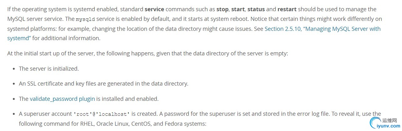

  8 到此为止安装就算完了,但是还没有结束,我们先来看下官方安装文档, ps  英语是多么的重要,或者其他什么软件安装或者出错,最好去官网或者英语论坛,看看官方文档或者论坛帖子,帮助是很大的,安装文档地址 https://dev.mysql.com/doc/refman/5.7/en/linux-installation-rpm.html
  大概是说的是,mysql安装完毕后,是不会自动启动的,但是第一次启动后,以后开机都是自启的,没有第一次启动之前,也是没有密码的。当你第一次启动MySQL服务器的时候,mysql自己就会自己做很多事情,其中之一重要的就是初始密码,A superuseraccount 'root'@'localhost' is created. Apassword for the superuser is set and stored in the error log file. 当你安装后没有启动 MySQL之前, 你执行 vim /var/log/mysql.log  你会发现该文件是空的或是新文件,现在就来启动mysql吧

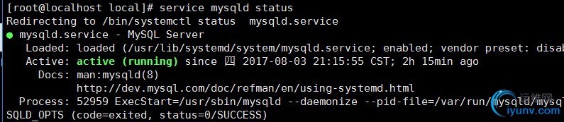

  10 查看一下mysql服务是否启动了 代码 service mysqld status  以下就表示成功了

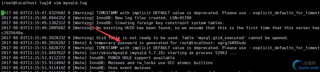

  11 启动之后密码就初始化好了,查看密码  代码  进入 /var/log/  目录下可以直接 vim mysqld.log 查看 或者直接 vim /var/log/mysqld.log 查看   ps 是 mysqld.log 不是mysql.log   退出vim,先按Esc键,然后按shift+q键,最后输入q!即可

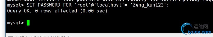

  13修改密码
  代码 set password for 'root'@'localhost'='newpasswd'   newpasswd就是你设置的新密码,密码必须要符合要求,八位及以上,需要大小写、数字和特殊字符
