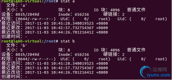

  查看源文件和硬链接文件属性,可以看到这两个文件的大小和其他属性都是一样的链接数有原来的1变为2
  可以看到硬链接文件内容和硬链接内容是一样的
  使用stat命令查看/root/a和/root/b,其inode都是656256

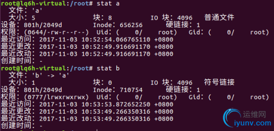

  创建/root/a文件的软链接为/root/b
  查看源文件和软链接文件属性,可以看到软连接文件容量很小,因为它只是一个指向源文件的快捷方式。还可以看到”/root/b ->a”,说明b文件的源文件是a,链接数还是1
  查看软连接文件内容它将指向到源文件,从而看到文件内容和源文件一样
  使用stat命令查看/root/a和/root/b,其inode是不一样的,分别是656256和710754

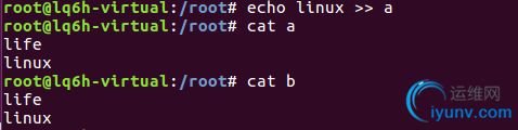

  修改源文件内容,可以看到软链接文件也跟源文件改变了文件内容
