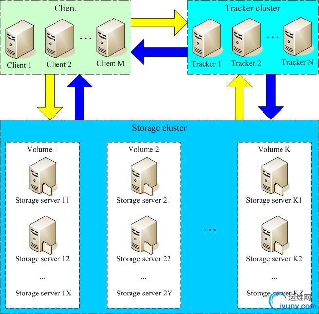

  FastDFS是一个开源的轻量级分布式文件系统,它对文件进行管理,功能包括:文件存储、文件同步、文件访问(文件上传、文件下载)等,解决了大容量存储和负载均衡的问题。特别适合以文件为载体的在线服务,如相册网站、视频网站等等。
FastDFS服务端有两个角色:跟踪器(tracker)和存储节点(storage)。跟踪器主要做调度工作,在访问上起负载均衡的作用。
存储节 点存储文件,完成文件管理的所有功能:存储、同步和提供存取接口,FastDFS同时对文件的metadata进行管理。所谓文件的meta data就是文件的相关属性,以键值对(key value pair)方式表示,如:width=1024,其中的key为width,value为1024。文件metadata是文件属性列表,可以包含多个键值对。
跟踪器和存储节点都可以由一台或多台服务器构成。跟踪器和存储节点中的服务器均可以随时增加或下线而不会影响线上服务。其中跟踪器中的所有服务器都是对等的,可以根据服务器的压力情况随时增加或减少。
为了支持大容量,存储节点(服务器)采用了分卷(或分组)的组织方式。存储系统由一个或多个卷组成,卷与卷之间的文件是相互独立的,所有卷的文件容量累加就是整个存储系统中的文件容量。一个卷可以由一台或多台存储服务器组成,一个卷下的存储服务器中的文件都是相同的,卷中的多台存储服务器起到了冗余备份和负载均衡的作用。
在卷中增加服务器时,同步已有的文件由系统自动完成,同步完成后,系统自动将新增服务器切换到线上提供服务。
当存储空间不足或即将耗尽时,可以动态添加卷。只需要增加一台或多台服务器,并将它们配置为一个新的卷,这样就扩大了存储系统的容量。
FastDFS中的文件标识分为两个部分:卷名和文件名,二者缺一不可。
  存储节点采用了分组(group)的方式。存储系统由一个或多个group组成,group与group之间的文件是相互独立的,所有group的文件容量累加就是整个存储系统中的文件容量。一个group可以由一台或多台存储服务器组成,一个group下的存储服务器中的文件都是相同的,group中的多台存储服务器起到了冗余备份和负载均衡的作用(一个组的存储容量为该组内存储服务器容量最小的那个,不同组的Storage server之间不会相互通信,同组内的Storage server之间会相互连接进行文件同步)。
  在group中增加服务器时,同步已有的文件由系统自动完成,同步完成后,系统自动将新增服务器切换到线上提供服务。
  当存储空间不足或即将耗尽时,可以动态添加group。只需要增加一台或多台服务器,并将它们配置为一个新的group,这样就扩大了存储系统的容量。
  FastDFS只有两个角色:Tracker server和Storage server。Tracker server作为中心结点,其主要作用是负载均衡和调度。Tracker server在内存中记录分组和Storage server的状态等信息,不记录文件索引信息,占用的内存量很少。另外,客户端(应用)和Storage server访问Tracker server时,Tracker server扫描内存中的分组和Storage server信息,然后给出应答。由此可以看出Tracker server非常轻量化,不会成为系统瓶颈。
  FastDFS中的Storage server在其他文件系统中通常称作Trunk server或Data server。Storage server直接利用OS的文件系统存储文件。FastDFS不会对文件进行分块存储,客户端上传的文件和Storage server上的文件一一对应(FastDFS中的文件标识分为两个部分:组名和文件名,二者缺一不可)
