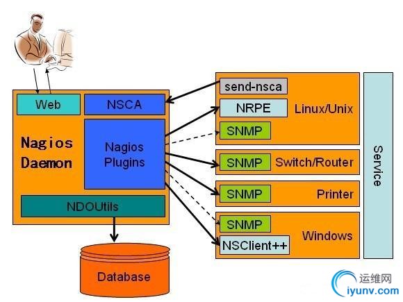

二、Nagios工作原理
  Nagios的功能是监控服务和主机,但是他自身并不包括这部分功能,所有的监控、检测功能都是通过各种插件来完成的。
  启动Nagios后,它会周期性的自动调用插件去检测服务器状态,同时Nagios会维持一个队列,所有插件返回来的状态信息都进入队列,Nagios每次都从队首开始读取信息,并进行处理后,把状态结果通过web显示出来。
  Nagios提供了许多插件,利用这些插件可以方便的监控很多服务状态。安装完成后,在nagios主目录下的/libexec里放有nagios自带的可以使用的所有插件,如,check_disk是检查磁盘空间的插件,check_load是检查CPU负载的,等等。每一个插件可以通过运行./check_xxx –h 来查看其使用方法和功能。

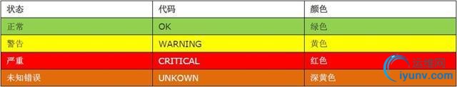

  Nagios可以识别4种状态返回信息,即 0(OK)表示状态正常/绿色、1(WARNING)表示出现警告/黄色、2(CRITICAL)表示出现非常严重的错误/红色、3(UNKNOWN)表示未知错误/深黄色。Nagios根据插件返回来的值,来判断监控对象的状态,并通过web显示出来,以供管理员及时发现故障。
  四种监控状态
四种状态  再说报警功能,如果监控系统发现问题不能报警那就没有意义了,所以报警也是nagios很重要的功能之一。但是,同样的,Nagios 自身也没有报警部分的代码,甚至没有插件,而是交给用户或者其他相关开源项目组去完成的。
  Nagios 安装,是指基本平台,也就是Nagios软件包的安装。它是监控体系的框架,也是所有监控的基础。
  打开Nagios官方的文档,会发现Nagios基本上没有什么依赖包,只要求系统是Linux或者其他Nagios支持的系统。不过如果你没有安装apache(http服务),那么你就没有那么直观的界面来查看监控信息了,所以apache姑且算是一个前提条件。关于apache的安装,网上有很多,照着安装就是了。安装之后要检查一下是否可以正常工作。

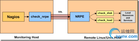

  知道Nagios 是如何通过插件来管理服务器对象后,现在开始研究它是如何管理远端服务器对象的。Nagios 系统提供了一个插件NRPE。Nagios 通过周期性的运行它来获得远端服务器的各种状态信息。它们之间的关系如下图所示:
之间的关系  Nagios 通过NRPE 来远端管理服务
  •   Nagios 执行安装在它里面的check_nrpe 插件,并告诉check_nrpe 去检测哪些服务。
  •   通过SSL,check_nrpe 连接远端机子上的NRPE daemon
  •   NRPE 运行本地的各种插件去检测本地的服务和状态(check_disk,..etc)
  •   最后,NRPE 把检测的结果传给主机端的check_nrpe,check_nrpe 再把结果送到Nagios状态队列中。
  •   Nagios 依次读取队列中的信息,再把结果显示出来。

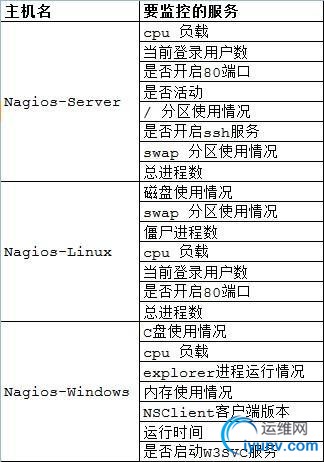

四、实验目标
监控的主机信息

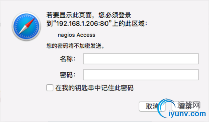

    这样就在/usr/local/nagios/etc 目录下创建了一个htpasswd 验证文件,当通过http://192.168.1.206/nagios/ 访问时就需要输入用户名和密码了

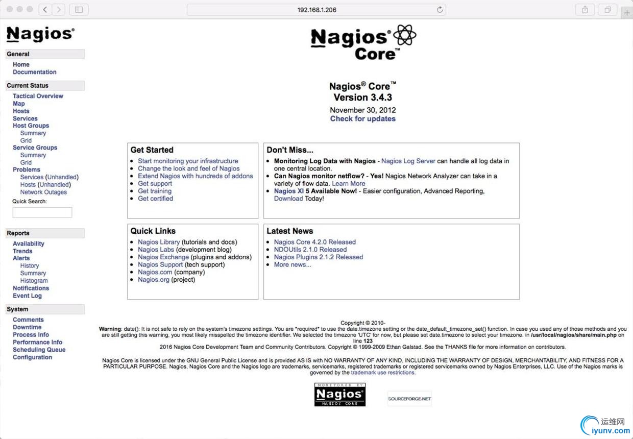

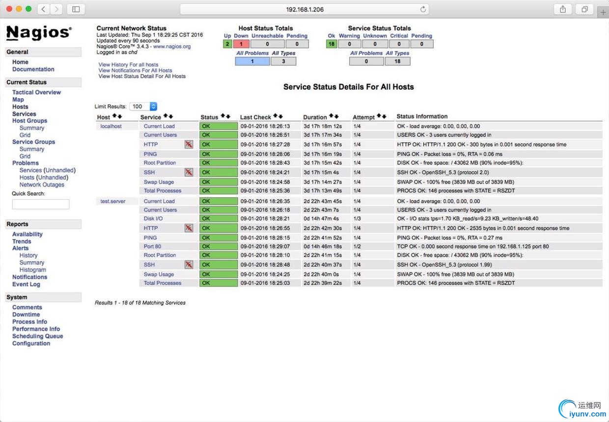

# /usr/local/nagios/bin/nagios -d /usr/local/nagios/etc/nagios.cfg

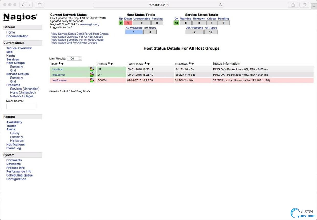

# service nagios start  到这里nagios 的安装也就基本完成了,你可以通过web来访问了。
登录页面,输入刚才创建的 chd 用户信息和密码
登录后的首页展示

    注意:在/usr/local/nagios/etc/objects 下默认有localhost.cfg 和windows.cfg 这两个配置文件,localhost.cfg 文件是定义监控主机本身的,windows.cfg 文件是定义windows 主机的,其中包括了对host 和相关services 的定义。所以在本次实验中,将直接在localhost.cfg 中定义监控主机(Nagios-Server),在windows.cfg中定义windows 主机(Nagios-Windows)。根据自己的需要修改其中的相关配置,详细如下:
    localhost.cfg 文件
    define host{
    use                     linux-server            ; Name of host template to use
    ; This host definition will inherit all variables that are defined
    ; in (or inherited by) the linux-server host template definition.
    host_name               Nagios-Server
    alias                   Nagios-Server
    address                 127.0.0.1
    define hostgroup{
    hostgroup_name  linux-servers ; The name of the hostgroup
    alias           Linux Servers ; Long name of the group
    members         Nagios-Server ; Comma separated list of hosts that belong to this group
    define service{
    use                             local-service         ; Name of service template to use
    service_description             PING
    check_command                   check_ping!100.0,20%!500.0,60%
    define service{
    service_description             Root Partition
    check_command                   check_local_disk!20%!10%!/
    define service{
    service_description             Current Users
    check_command                   check_local_users!20!50
    define service{
    service_description             Total Processes
    check_command                   check_local_procs!250!400!RSZDT
    define service{
    service_description             Current Load
    check_command                   check_local_load!5.0,4.0,3.0!10.0,6.0,4.0
    define service{
    service_description             Swap Usage
    check_command                   check_local_swap!20!10
    define service{
    service_description             SSH
    check_command                   check_ssh
    notifications_enabled           0
    define service{
    service_description             HTTP
    check_command                   check_http
    windows.cfg 文件
    define host{
    use             windows-server  ; Inherit default values from a template
    host_name       Nagios-Windows  ; The name we're giving to this host
    alias           My Windows Server       ; A longer name associated with the host
    address         192.168.1.113   ; IP address of the host
    define hostgroup{
    hostgroup_name  windows-servers ; The name of the hostgroup
    alias           Windows Servers ; Long name of the group
    define service{
    use                     generic-service
    service_description     NSClient++ Version
    check_command           check_nt!CLIENTVERSION
    define service{
    use                     generic-service
    service_description     Uptime
    check_command           check_nt!UPTIME
    define service{
    use                     generic-service
    service_description     CPU Load
    check_command           check_nt!CPULOAD!-l 5,80,90
    define service{
    use                     generic-service
    service_description     Memory Usage
    check_command           check_nt!MEMUSE!-w 80 -c 90
    define service{
    use                     generic-service
    service_description     C:\ Drive Space
    check_command           check_nt!USEDDISKSPACE!-l c -w 80 -c 90

  8.1 启动完成之后,登录Nagios Web监控页http://192.168.1.206/nagios/ 查看相关信息。
  8.2 点击左面的Current Status -> Hosts 可以看到所定义的2台主机已经全部UP了,1台Down。
主机运行信息  8.3 点击Current Status -> Services 查看服务监控情况。
服务运行信息  看到Nagios-Linux和Nagios-Server的服务状态已经OK了,但是Nagios-Windows的服务状态为CRITICAL,Status Information 提示Connection refused。因为Nagios-Windows上还未安装插件,内部服务还无法查看,所以出现这种情况。将在下面具体讲解。

  9.1 NRPE 工作
NRPE工作原理  NRPE 总共由两部分组成:
  • check_nrpe 插件,位于监控主机上
  • NRPE daemon,运行在远程的Linux主机上(通常就是被监控机)
    按照上图,整个的监控过程如下:
  当Nagios 需要监控某个远程Linux 主机的服务或者资源情况时:
  • Nagios 会运行check_nrpe 这个插件,告诉它要检查什么;
  • check_nrpe 插件会连接到远程的NRPE daemon,所用的方式是SSL;
  • NRPE daemon 会运行相应的Nagios 插件来执行检查;
  • NRPE daemon 将检查的结果返回给check_nrpe 插件,插件将其递交给nagios做处理。
  注意:NRPE daemon 需要Nagios 插件安装在远程的Linux主机上,否则,daemon不能做任何的监控。

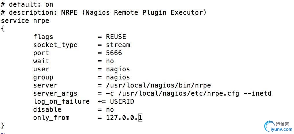

    按照安装文档的说明,是将NRPE deamon作为xinetd下的一个服务运行的。在这样的情况下xinetd就必须要先安装好,不过一般系统已经默认安装了。
  • d. 安装xinted 脚本
    # make install-xinetd
    可以看到创建了这个文件/etc/xinetd.d/nrpe。
    编辑这个脚本:
    # cat /etc/xinetd.d/nrpe
    在only_from 后增加监控主机的IP地址 使用 空格 分割多个IP。
    在127.0.0.1 后面 添加监控主机 IP

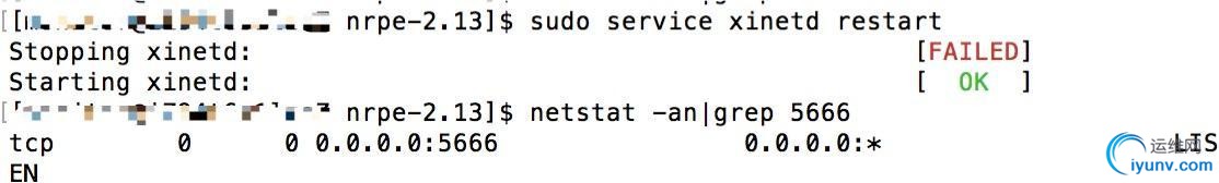

    重启xinted 服务
    # service xinetd restart
    遇到xinetd: 未被识别的服务解决方案
    # yum -y install xinetd
    查看NRPE 是否已经启动
    # netstat -an|grep 5666
    可以看到5666端口已经在监听了。
