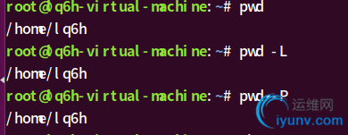

  • 显示工作目录路径:pwd
  使用pwd命令可以显示当前用户所处的工作目录的绝对路径
  命令语法:
  命令中各选项的含义如下表:
  pwd命令选项含义
  选项
  选项含义
  -L
  目录链接时,输出链接路径
  -P
  输出物理路径
  显示用户当前工作目录路径
  显示当前用户工作目录的实际物理路径和链接路径

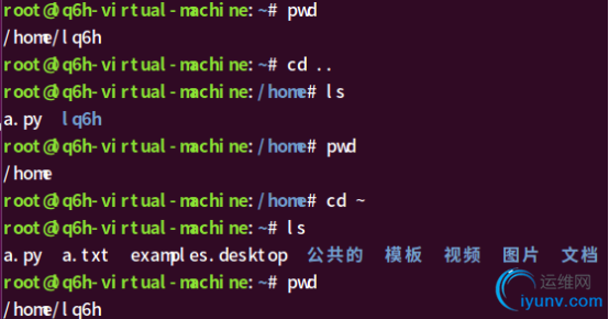

  • 更改工作目录路径:cd
  使用cd命令可以更改用户的工作目录路径。工作目录路径可以使用绝对路径名或相对路径名,绝对路径从(根/)开始,然后循序到所需的目录下,相对路径从当前目录开始
  命令语法:
  命令中各选项的含义如下表
  cd 命令选项含义
  选项
  选项含义
  -P
  如果是链接文件,则进入链接路径的源物理路径
  cd命令结合各种符号使用方法如下所示
  • cd:进入用户主目录
  • cd ~:进入用户家目录
  • cd -:返回进入此目录之前所在的目录
  • cd ..:返回上级目录(若当前目录为”/”,则执行完后还在”/”)
  • cd ../..:返回上两级目录

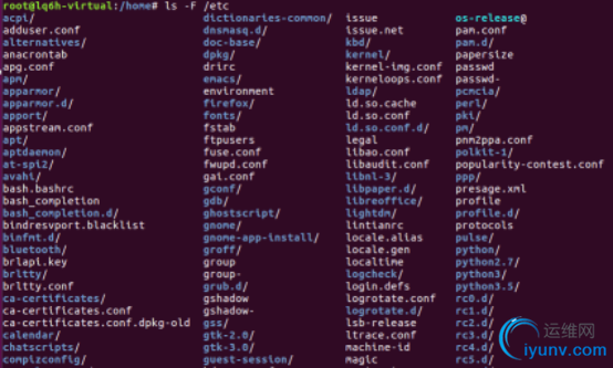

  显示/var目录下的文件和子目录信息,用标记标出文件类型
  文件类型的标记有以下几种
  • /:表示目录
  • @:表示符号链接文件
  • *:表示可执行文件
  • |:表示管道文件
  • =:表示socket文件
  • 没有标记:表示普通文件

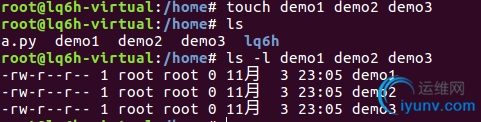

  • 创建空文件,更改文件时间:touch
  使用touch命令可以创建空文件以及更改文件的时间(atime和mtime)
  命令语法:
  命令中各选项的含义如下表
  touch命令选项含义
  选项
  选项含义
  -a
  只更改访问时间(atime)
  -m
  更改文件的修改时间记录(mtime)
  -c
  假如目标文件不存在,不会建立新的文件
  -r<文件>
  使用指定文件的时间属性而非当前时间
  -d<字符串>
  使用指定字符表示时间而非当前时间
  -t<日期时间>
  使用[[CC]YY]MMDDhhmm[.ss]格式的时间而非当前时间
  注意:时间格式MMDDHHmm是指月(MM),日(DD),时(HH),分(mm)的组合。如果还要加上年份,那么是YYYYMMDDHHmm,比如2014年9月17日19点30分,那么使用201409171930
  创建空文件demo1,demo2和demo3
  将文件demo1的时间记录更改为10月15日19点45分,时间格式为MMDDHHmm
  将/home/demo1文件的访问/修改时间(atime和mtime)设置成与/etc/passwd文件相同

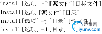

  • 复制文件和设置属性:install
  在以下命令语法的前三种形式中,将源文件复制到目标文件或将多个源文件复制到一个已存在的目录中,同时设置其所有权和权限模式。在第四种形式中,创建给出目标目录中的所有组件
  命令语法:
  命令中各选项的含义如下表
  选项
  选项含义
  -c
  比较每组源文件和目标文件,在一些情况下不修改目标文件
  -d
  将所有参数视为目录名称,为指定的目录创建所有组件
  -D
  创建目标目录的所有必要的父目录,然后将源文件复制到该目录
  -g
  自行设置所属组,而不是进程目前的所属组
  -m
  自行设置权限模式(像chmod),而不是rwxr-xr-x
  -o
  自行设定所有者(只适用于超级用户)
  -p
  修改源文件的访问/修改时间以与目标文件保持一致
  -s
  拆解符号表
  -S
  覆盖常用备份文件后缀
  -t
  将源文件所有参数复制到指定目录
  -T
  将目标文件视为普通文件
  -v
  创建目录时显示其名称
  创建/root/python文件夹
  将/root/a.py文件复制到/root/python文件夹中
  将/root/a.py文件复制到/root/python文件夹中,并改名demo
  将/root/a.py文件复制到/root/python/demos文件,并且权限设置为644

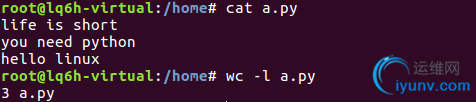

  • 统计文件行数,单词数,字节数和字符数:wc
  如果没有给出文件名则从标准输入读取。单词是由空格字符区分开的最大字符串
  命令语法:
  命令中各选项的含义如下表
  选项
  选项含义
  -l
  统计行数
  -w
  统计单词数
  -c
  统计字节数
  -m
  统计字符数
  -L
  统计文件中最长行的长度
  统计文件/home/a.py的行数
  统计文件/home/a.py的单词数
  统计文件/home/a.py的字符数
  统计文件/home/a.py中最长行的长度
  统计文件/home/a.py的行数,单词数和字节数

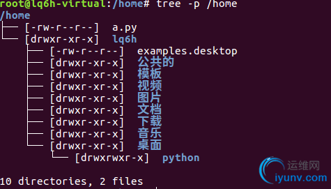

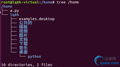

  • 以树状图逐级列出目录的内容:tree
  命令语法:
  命令中各选项的含义如下表
  选项
  选项含义
  -a
  所有文件都会都会被列出
  -d
  显示目录名称而非内容
  -l
  如遇性质为符号链接的目录,直接列出该链接所指向的源目录
  -f
  在每个文件或目录之前,显示完整的路径名称
  -i
  不以阶梯状列出文件或目录名称
  -q
  用”?”号取代控制字符,列出文件和目录名称
  -r
  以反向字母数字顺序排序文件
  -p
  显示每一个文件的权限标示
  -u
  列出文件或目录的用户所有者或者UID
  -g
  列出文件或目录的组群所有者或者UID
  -s
  显示每一个文件的大小(单位字节)
  -t
  用文件和目录的修改时间(mtime)排序
  -C
  在文件和目录清单加上色彩,便于区分各种类型
  -D
  显示文件或目录的修改时间(mtime)
  -F
  显示文件类型,追加/,=,*或|
  --inodes
  显示每一个文件的indoe
  --device
  显示每一个文件所属的设备ID号
  -v
  按版本字母数字排序文件
  -A
  使用ASNI绘图字符显示树状而非以ASCII字符组合
  -N
  直接列出文件和目录名称,包括控制字符
  注:如果Linux系统中无法使用tree命令,那是因为你没有安装tree软件包,使用以下命令安装tree软件包
  以树状图逐级列出/home目录的内容
  以树状图逐级列出/home目录的内容,并显示权限信息
