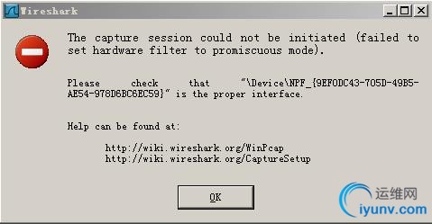

  在设计上,操作系统完全避免了这个尴尬,要么它根本不允许在802.11这个层次上进行抓包,要么由驱动决定如何实现抓包。对于Linux,高版本内核实现了统一的802.11适配层框架,驱动的实现可选使用,低版本内核完全由驱动来决定能否实现抓包;对于Windows,如果你使用WireShark工具在无线网卡上进行抓包,会得到以下错误:
  在Wireshark的网站上,也有类似的说法:

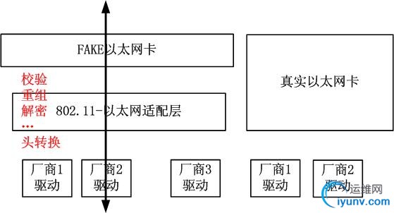

  这就需要做一个适配层,用来转换两种帧,在linux中,这种适配层表述的很清晰。基于2.6.32的内核,$SRC/driver/net/mac80211目录下面的代码就是适配层的实现。值得注意的是,旧一点的内核版本虽然没有这么清晰的目录结构,代码也是很明白的,总的实现如下图所示:
  注意,适配器适配的两种帧并不是平行的,在协议栈上是上下的关系,这是因为我们已经习惯了以太网,因此需要将802.11适配到以太网,而不需要反过来适配,因此对外只需要呈现一个以太网卡接口即可,没有必要再显示一个“无线网卡设备”接口。最终的结果就是802.11和802.3更像是协议栈上的上下层关系,而不是两种平行的协议。

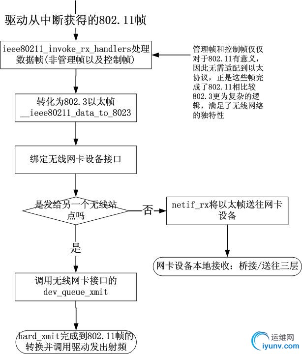

  由于802.11的处理逻辑完全在“网卡设备”接口以下,而抓包逻辑则在“网卡设备”接口以上(netif_XX/dev_YY),而Linux内核看到实现了802.11的网卡设备时,所有路径均已经经过了适配层,因此抓包逻辑看到的“无线网卡”上的流量就都成了以太帧了。另外对于实现了基础结构BSS无线AP的无线网卡而言,有时它转发的是两个无线站点之间的流量,为了使“网卡设备”接口这种流量,需要将所有的802.11数据帧在抉择是发往有线网还是发给另一个无线站点之前全部进行适配,适配成以太帧,如下图所示:
  这样,我们知道了为何无法使用tcpdump抓取802.11帧了,接下来就是想办法抓取到这种帧。最关键的事情就是找到在哪里802.11帧转化为了以太帧以及相反的转化,而这很容易,在2.6.32内核中,ieee80211_invoke_rx_handlers函数里面取到的就是802.11帧,不过注意,一定要在__ieee80211_data_to_8023调用之前,对于其它的内核版本,也是类似的。找到了这个之后,接下来需要将以下的代码添加到你找到的位置:

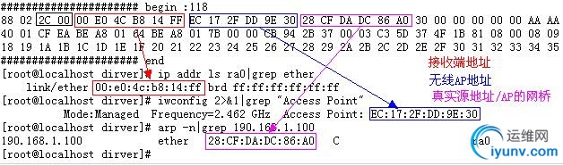

然后编译,加载rt3070sta.ko,调用以下的命令:
ifconfig ra0 up
iwconfig ra0 mode Managed
iwcondig ra0 essid "zhaoya"
ifconfig ra0 190.168.1.123/24
ping 190.168.1.100
  使用dmesg查看的结果如下:
  这里就不再解释802.11帧每一个字段的具体含义了,涉及到很多细节,比如to ap,from ap等等,不管怎么说,成功抓取了802.11的帧,接下来就是如何使用正规的方法来做了,所谓的正规方法就是使用AF_PACKET套接字。

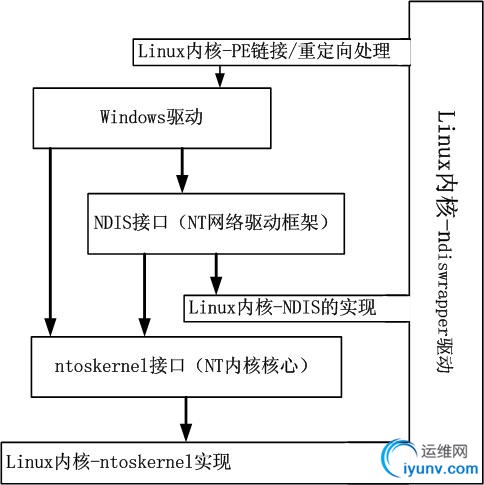

  ndiswrapper给那些不想自己编译无线网卡的家伙们带来了福音,你可以直接使用windows的二进制驱动程序(sys文件,本质上是PE格式)。这怎么可能呢,其实很简单,ndiswrapper就是为Windows驱动程序构造了一个“家园”,一个基本的运行环境,满足Windows驱动的各类调用,这个环境分为两类,第一类就是Windows的内核基本环境,第二类就是NDIS的环境,说白了就是提供一些函数并且导出即可,ndiswrapper的示意图如下:
  ndiswrapper给出了两套接口以及其Linux实现,这样Windows的PE驱动文件经过简单处理后就可以正常运行了,Windows驱动程序本身看来外部环境和Windows的一模一样,该调用的函数都有,它只管接口,并不管实现(针对接口编程!)。这个原理和Linux用户态的Wine是一样的,Wine也是提供了一个外部环境,比如诸多的dll,Wine的实现要比ndiswrapper更加复杂,因为库太多了。
