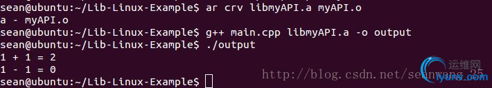

  1.生成静态库并使用
  linux下用生成静态库的命令 ar 处理 myAPI.o 文件生成静态库文件,生成的库文件应遵循规范,及linux下库文件加“lib”前缀。所以针对本例,通过如下一条命令即可生成 libmyAPI.a 静态库:
ar crv libmyAPI.a myAPI.o
  接下来即可在项目编译过程中利用静态库了,此时 myAPI.cpp 这个库函数的定义文件已经不需要了。main.cpp 编译命令如下(注意,依赖的静态库文件要放在被依赖项后面):
g++ main.cpp libmyAPI.a -o output
  编译通过后即可运行可执行文件 output , 此时 libmyAPI.a 也已经是不需要的了。执行命令并输出结果如下:
./output
