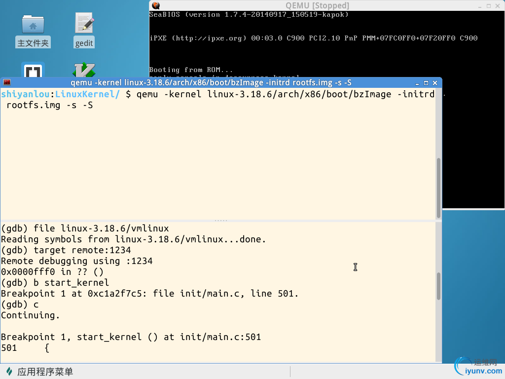

  水平分割终端,上面用来输入命令,下面用来调试。启动内核并冻结,然后进入gdb模式,设置函数断点,使启动过程断在start_kernel处:
  __init start_kernel(void)是最低限度的初始化系统。这里面的每一个函数都有其存在的意义,光本次实验的这个小型系统,它的初始化队列中就大概涵盖200多个函数,可想linux系统内核的庞大。

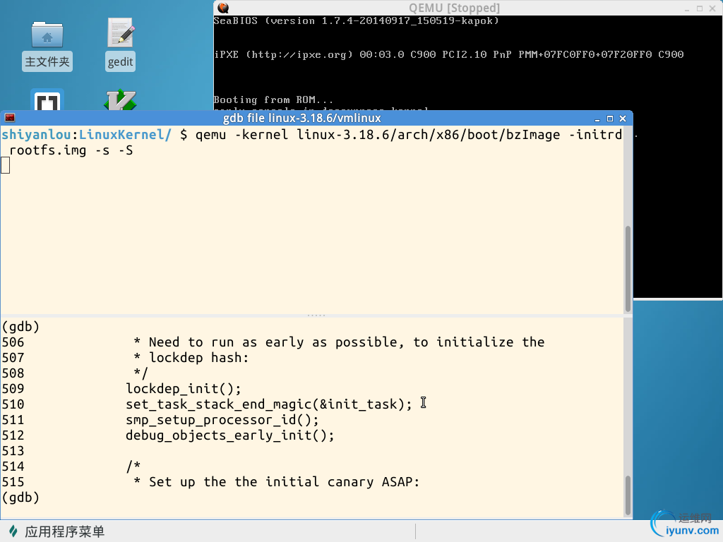

  从上图大家可以看到,我在509行也就是lockdep_init();函数处设置断点,继续运行后虚拟机中的启动过程并没有任何变化。

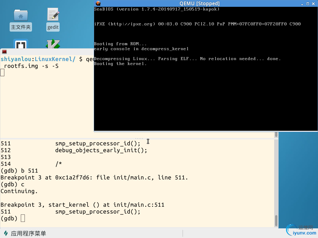

  紧接着,我又在511行(smp_setup_processor_id();)处设置断点,这里面的很多函数光靠名字很难猜出它对linux内核启动有什么样的作用,但这对实验没有太大的影响,因为它们的意义不是重点。运行后还是没有任何变化。如下图:

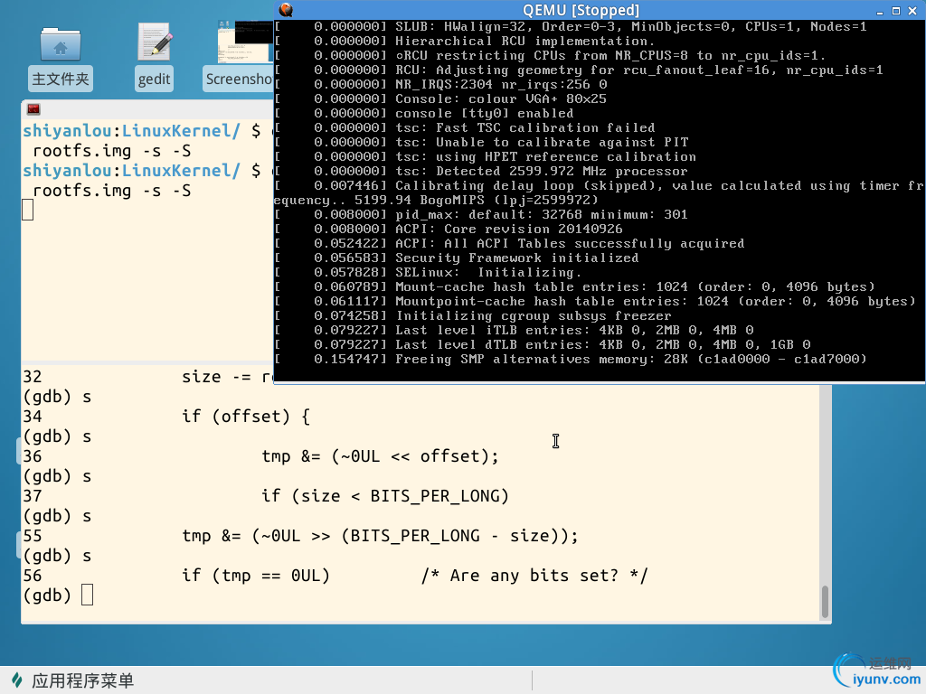

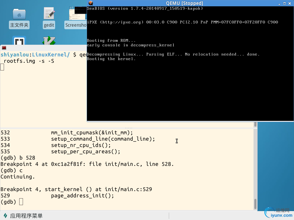

  两次跳跃大概10几个函数,竟然没有变化,所以下一个断点,我选择了在528行boot_cpu_init();又是boot,又是cpu的,应该很重要,即使初始化也应该先进行检查吧,但是仍然没有任何反应:

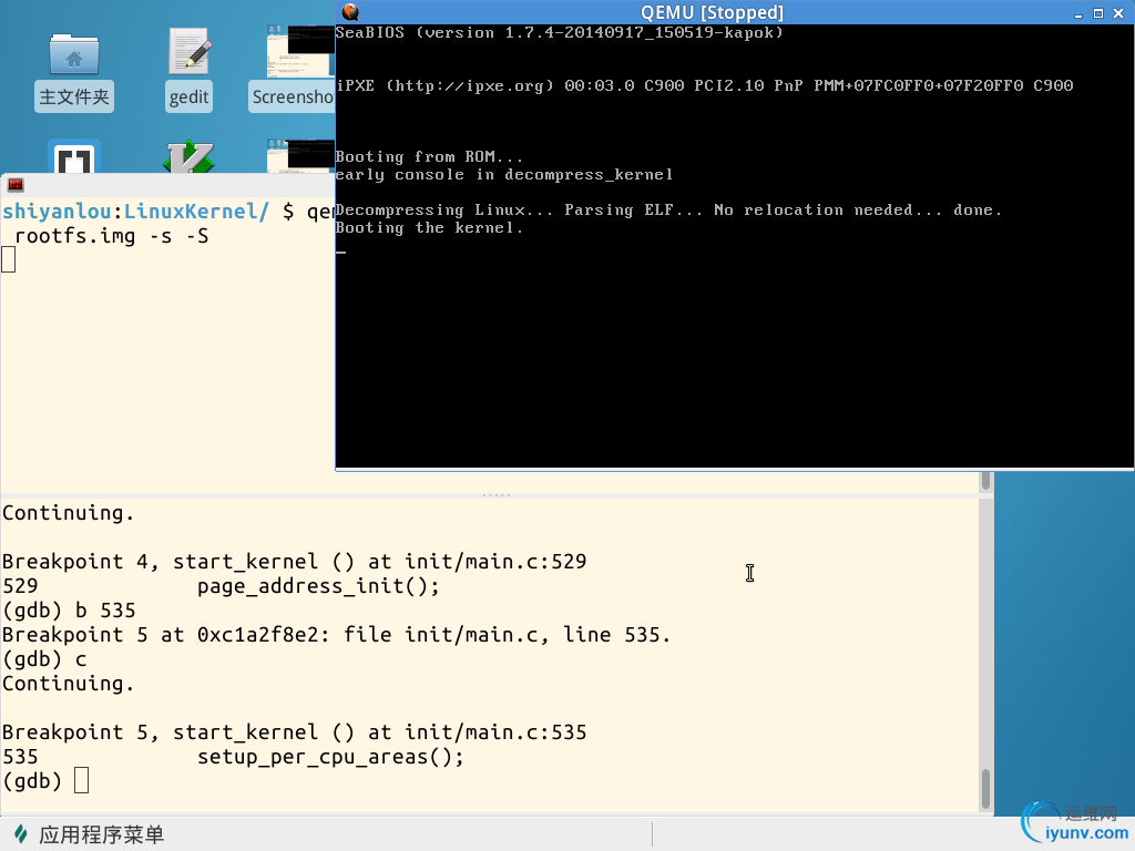

  断535setup_per_cpu_areas();依旧:

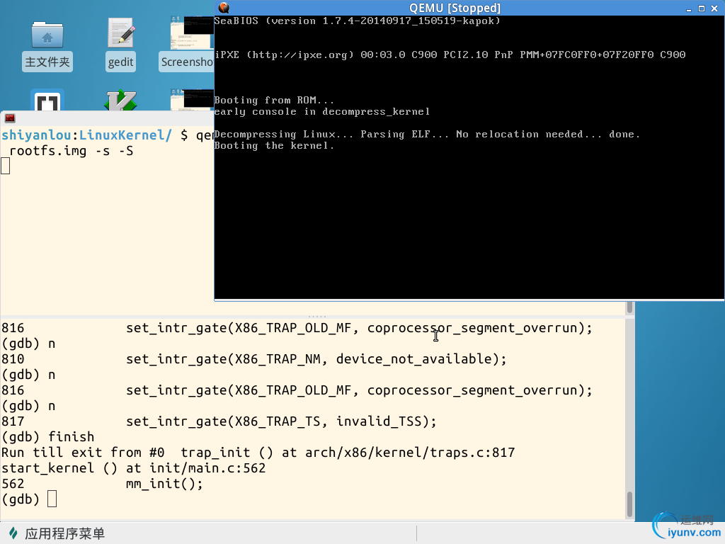

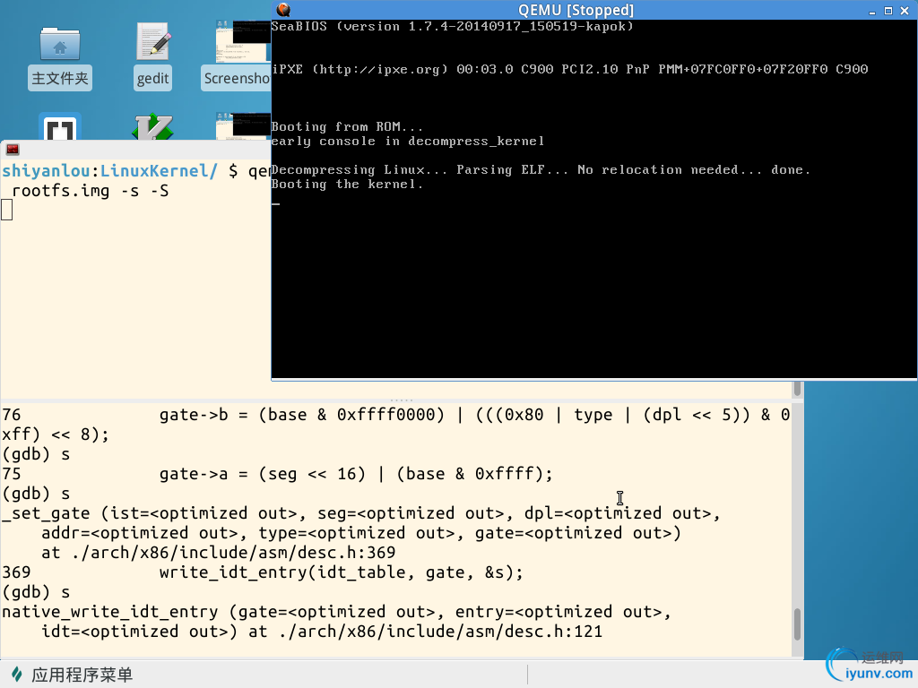

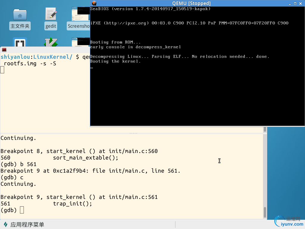

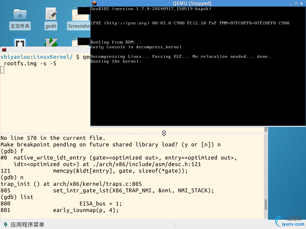

  trap_init(); 这是对中断机制的初始化,出于好奇,我s进了这个函数:
  出发点是好的,但结果总不尽人意,这里面的大部分内容我是不明白的。这时候我想退出这个函数了:
  从上图可以看出,程序的执行终于跳了出来,回到了start_kernel中。

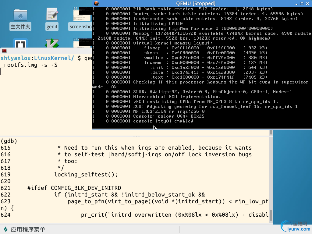

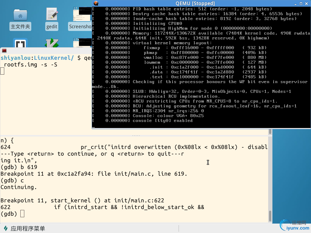

  其实经过这么多次的断,我已经有点怀疑我的猜测了,有可能这些系统初始化的过程并不对应那些启动画面中的一条一条的检查。所以我直接断了619行(跨度将近60行):
  它终于出现了变化,证明了我的想法一样,返回去看619行是哪个函数的执行:
  可能最初的变化并不是在locking_selftest();函数,但肯定是在这60行中某一个函数开始。

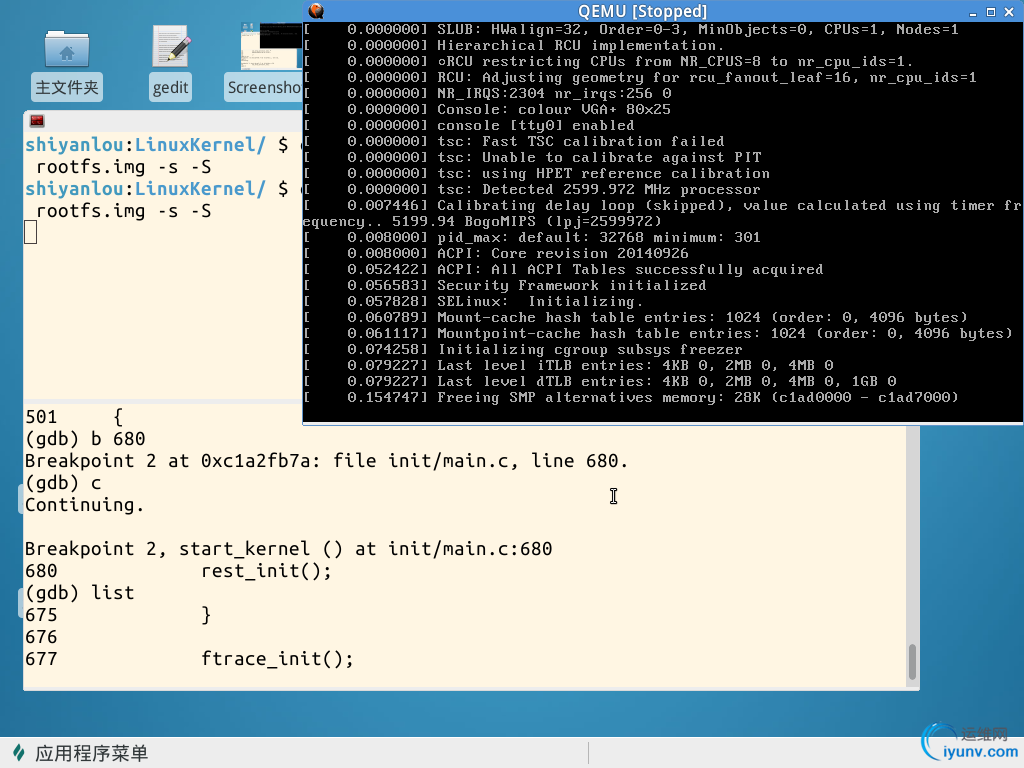

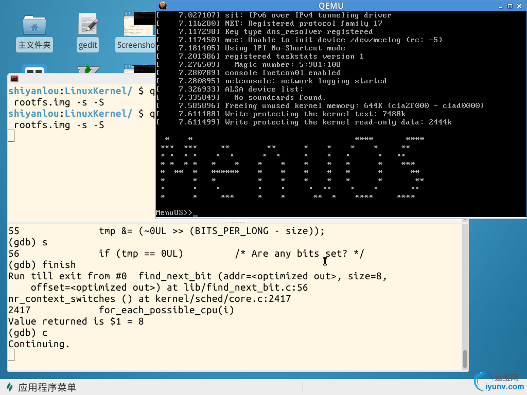

  最后一个断点设置在了start_kernel中的最后一个函数rest_init(),而且我也跳进去看了看:
  finish后,start_kernel()结束:
  start_kernel函数相当于c程序中的main函数,我们都知道而且也这样做:在main函数中调用其他函数,而不直接把功能函数的实体写在main中;start_kernel一样,它的作用就是调用linux内核启动所需要的各类初始化。对于它里面这些函数的功能,见start_kernel函数分析。说实话,我觉得这个实验给我收获最大的不是对内核启动过程的分析,因为从最开始明白start_kernel的用途以及跳进初始化中断的那个函数开始,我就已经领悟到了内核启动的过程——对系统启动所需要的软硬件的初始化(这里的软硬件包括系统运行所需要的栈、内存、中断等),以及对0号和1号进程的启动。我想说的最大的收获是对gdb的理解,尽管在调试myod的时候就已经很熟练对gdb的使用,但经过对内核启动过程的分析,我发现其实gdb的功能远不止设置断点继续运行这么简单,所以我就上网查了查,发现这篇博客解释得比较完美。
