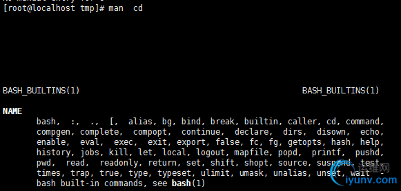

  13. info命令同样可以查看帮助信息, 类似于man命令
  14. help 命令用于查看shell内置的命令帮助,如: help cd | help umask 等等
  这些内置的命令不能用man 的方式来获取
  如:man cd
  查看到的是shell内置命令的信息。
  这些内置的命令用 :  which  或  whereis  并不能查找到
  如:
