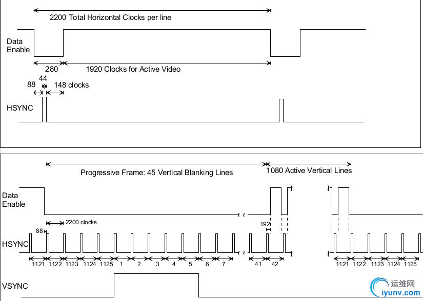

  用下面一幅图来说明这些同步信号在传输视频中的位置:
  如上图所示,上半部分是者视频一行之内的信号,而下半部分是视频整体同步信号情况,data enable就是DE信号它指示了有效数据开始的时候,在视频处理中,只要知道这个信号我们就可以取出有效数据了.
  然后是hs信号,它的作用就是上面提到的消隐区问题,它决定了行消隐区插入的时刻,如果是内嵌同步信号的话,也决定了EAV和SAV信号的插入时刻。
  VS信号的作用是决定场消隐信号的插入时刻...
  不同视频标准同样分辨率下时序的不同就体现在,诸如VS,HS宽度不同,HS到有效数据之间长度(显示后沿:148),HS离上一行结束的长度(显示前沿:88)

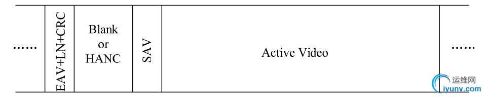

  内嵌同步信号出现的原因是我的猜想是解决并行的干扰,或者少几条线吧..就是在数据线中传输同步信号,然后接受方检测头...内嵌同步的情况是这样滴:
  一行从参考时序EAV(有效视频结尾)开始,EAV后面就是水消隐白区,水消隐白区的结尾是SAV。有SAV后面紧跟的就是有效视频区。有效视频区的样本就是真正显示在屏幕上的点,而空白区对应的就是模拟视频信号中的消隐区效视频开始)
  这就是内嵌同步下一行视频的情况...

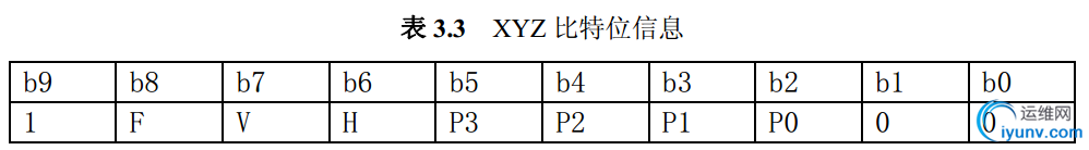

  其中,SAV是有效视频行的开始标志,占4个字,前三个是3FF、000、000第四个字是XYZ,包含主要的时序信息。EAV表示有效视频行的结束,同SAV格式相同。
  其中,F表示该行属于哪一个场,F=0表示场1,F=1表示场2。V表示该行是否为场消隐区的行,H用于区分EAV和SAV,H=0表示SAV,H=1表示EAV。
P3=V⊕h、P2=F⊕H、P1=F⊕V、P0=F⊕V⊕H
EAV之后的两个字LN,表示该视频行在特定的视频格式中所处的行数,色度和亮度信息中的LN是相同的。
LN后面的两个字是前一行的循环冗余码(CRC)

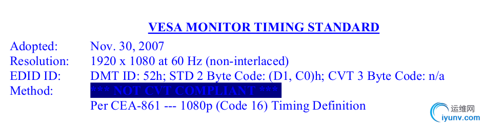

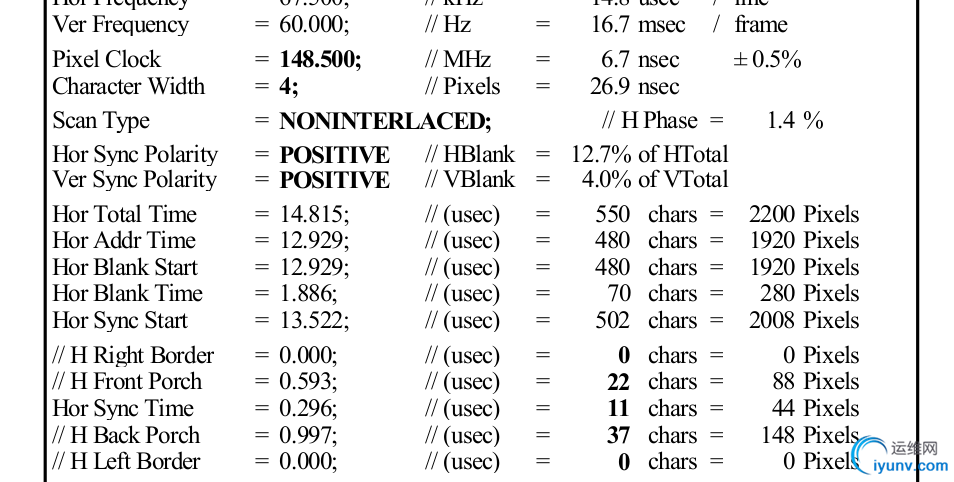

  这货是专门制定数字视频标准的,难道模拟信号的vga就不能输出1080p@60的视频吗,我们的电脑最后处理和显示都是数字信号,模拟信号都需要经过ADC转换的,所以答案是:可以。
  比如在VESA DMT 12p3标准中:对1080p@60视频格式有这样注明:

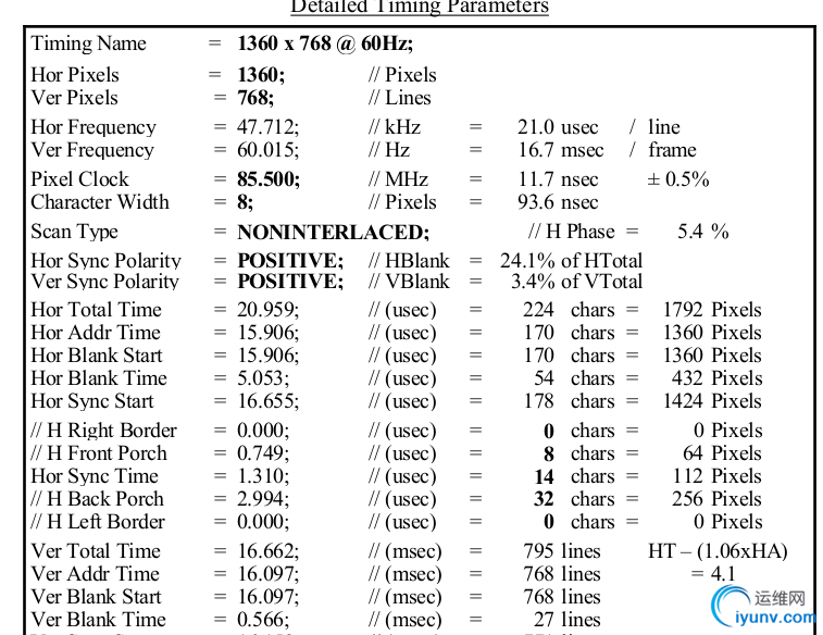

  经过对照dmt中的参数,Modeline那一行中,84.75是像素始终对应dmt中的Pixel Clock,1360对应Hor Pixels,1432对应Hor Pixels+H Front Porch(像素),1568对应Hor Pixels+H Back Porch(像素),1766对应Hor Total Time中对应的象素,768对应Ver Pixels,771对应Ver Pixels+V Front Porch(行数),
776对应Ver Pixels+V Front Porch(行数)+Ver Sync Time(行数),798对应Ver Total Time(行数),-HSync指的是hs信号为负,+表示为正,对应dmt中的Hor Sync Polarity和Ver Sync Polarity
  有了这些理解,我们就可以创造出自己的Modeline了.根据dmt中的1360*768@60 normal blanking描述:得到这样Modeline:
  Modeline "1360x768_60.00"  85.50 1360 1424 1616 1792 768 771 777 795 +hsync +vsync
  看吧和cvt计算出来的差别还是有滴,hs极性都不同...

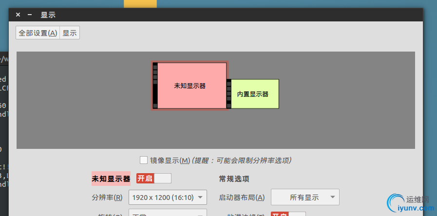

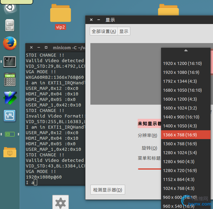

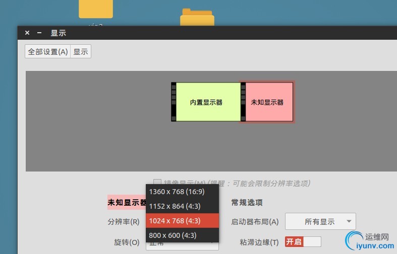

  注销后会发现VGA输出了多了好多分辨率,而且我指定的分辨率都是我想要的时序,也就是你能随意的创造出自己的想要的视频信号时序,这就是ubuntu的魅力!!!

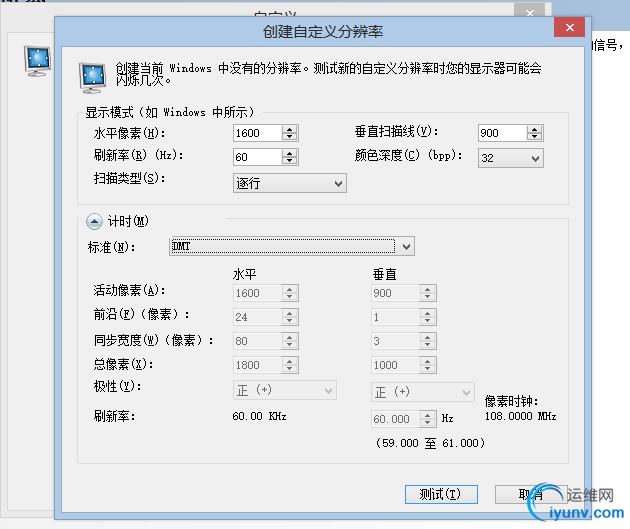

  嘿嘿,最后还是要泼下冷水,英伟达的确区别对待了Linux和windwos...在ubuntu中的nvidia的控制面板上找不到任何关于添加自定义分辨率的选项,而在win8上却找到了,而且是傻瓜式,也就是说上面说的,win8也可以做到嘿嘿.:
  但是,起码证明了一点ubuntu也可以做到..而且在折腾过程中学到更多...
  一些截图:
