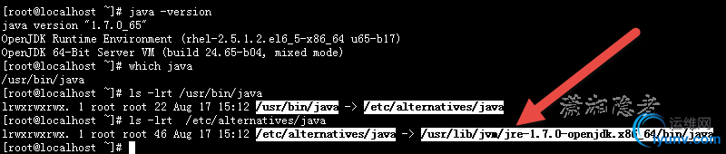

  【查找JAVA_HOME】目录:
  如下命令:
  java -version 显示正常安装了
  which java
  ls -lrt /usr/bin/java
  ls -lrt /etc/alternatives/java
  最后一个目录就是了,我是只取了 /usr/lib/jvm/jre-* ,后面的bin/java没要,也可以
